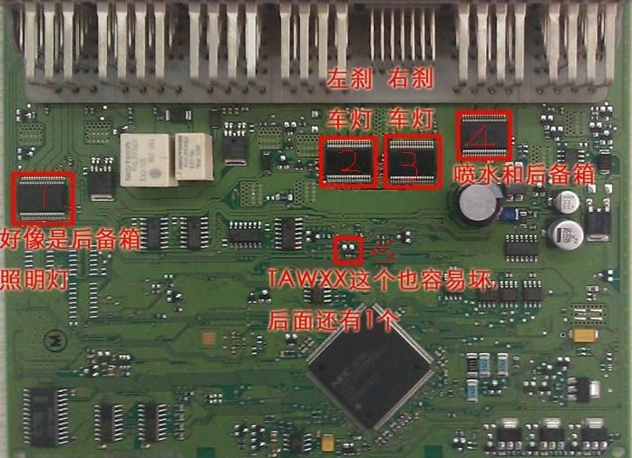

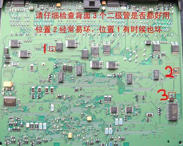

Опубликовано 16 мая, 201511 г. comment_791049 Всем привет такая же проблема. Круз 09года. Разобрал блок там все чисто. Просмотрел внимательно он как новый. Не могу найти инфу по TAW, конкретно какие это диоды, bat54 или? Подскажите где эти компоненты можно приобрести? Конечно китай но долго ждать. Ссылка на комментарий https://www.auto-bk.ru/forum/topic/50171-chevrolet-cruze-18-%D0%BD%D0%B5-%D1%81%D0%BD%D0%B8%D0%BC%D0%B0%D0%B5%D1%82%D1%81%D1%8F-%D1%81-%D0%BF%D0%B0%D1%80%D0%BA%D0%B8%D0%BD%D0%B3%D0%B0/page/2/#findComment-791049 Поделиться на другие сайты Поделиться Поделиться сообщением

Опубликовано 10 апреля, 20206 г. comment_1218841 Поднимем старую тему 🙂вдруг кому поможетпроблема в микрухена фото обведена красным.... маркировку также сфотографировал Ссылка на комментарий https://www.auto-bk.ru/forum/topic/50171-chevrolet-cruze-18-%D0%BD%D0%B5-%D1%81%D0%BD%D0%B8%D0%BC%D0%B0%D0%B5%D1%82%D1%81%D1%8F-%D1%81-%D0%BF%D0%B0%D1%80%D0%BA%D0%B8%D0%BD%D0%B3%D0%B0/page/2/#findComment-1218841 Поделиться на другие сайты Поделиться Поделиться сообщением
