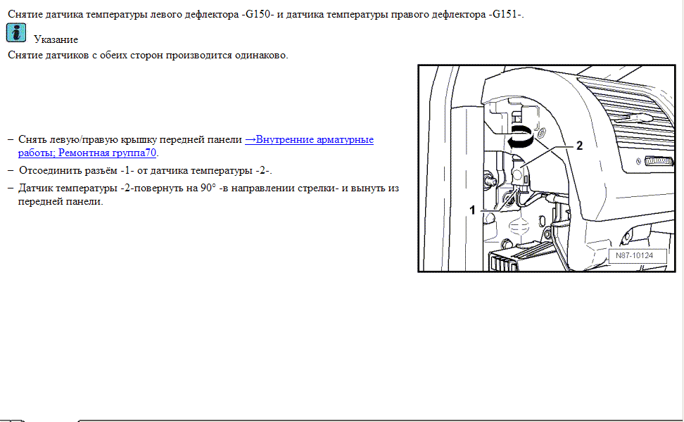

Почему 5 группа? В Аудях 17, 1 и 2 поле. При обрыве будет что-нибудь в районе -40, а при КЗ около 120. Масса у этих датчиков общая, но она с блока и висит на ней ещё много чего. Находятся в крайних дефлекторах передней панели.

По ходу разобрался, 23 град- 10,5КОм , на 17-том масса, на 13-том и 14-том 5,0В. Сами датчики так и не нашел.
Как так не нашёл ?
Под номером 7
Неудобно подлазить но они там с права и слева
Как так не нашёл ?
Под номером 7
Совсем в другом месте искал.
