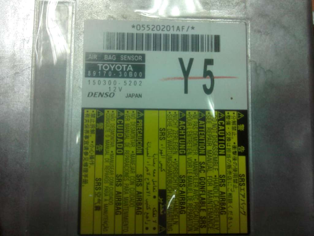

Lexus GS350 2012 89170-30B00 Renesas R5F61725.
Требуется помощь по удалению Crash.
Из оборудования китайский renesas srs tool, на ура делает блоки которые заявлены в программаторе, лично проверял на lexus LX570 89170-60750 с таким же камнем, ES250 89170-33670-6412. А именно этот 89170-30B00 не заявлен, подключал, пробовал как 89170-30A60 тоже лексуса номера, не канает.

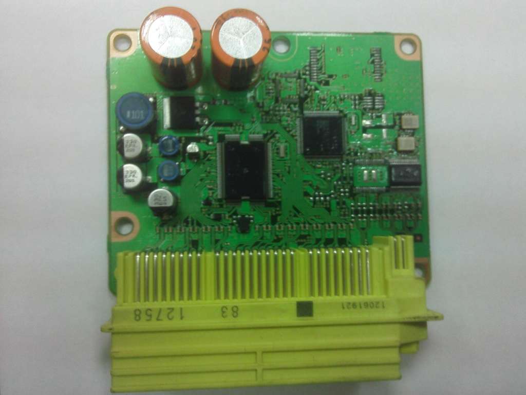

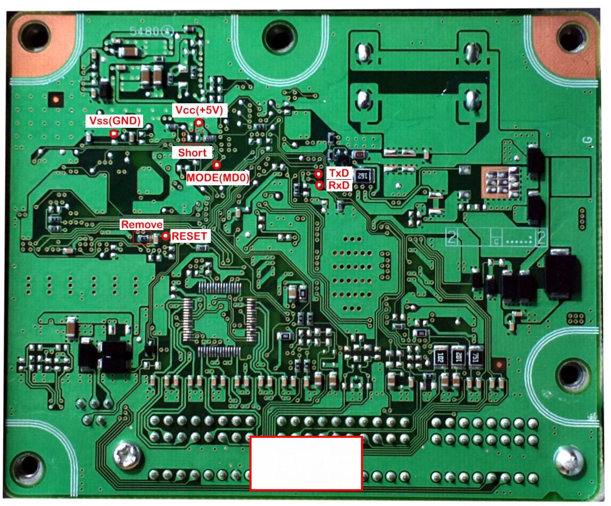

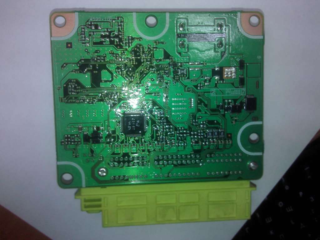

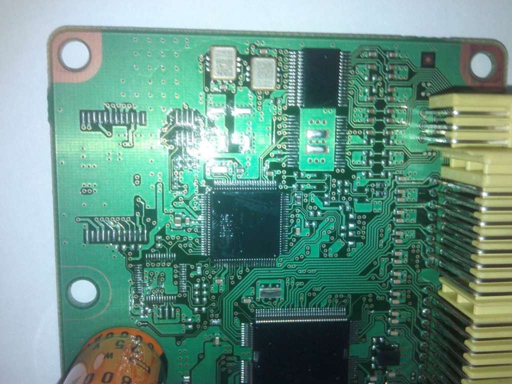

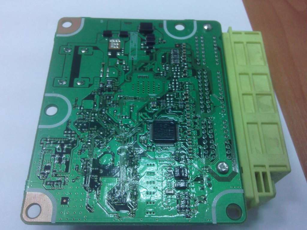

Фото прилагаю.(качество не важное, сорри) Подключаюсь также как и во вложении файл с подключением, проверил по даташиту , все верно, может где еще надо перемычку добавить или убрать наоборот.
