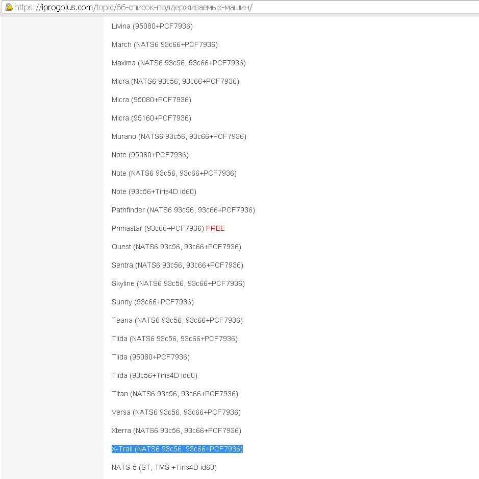

Это где вы там с66 нашли,там TMS
Что попадалось, то и пишу,  хотя  вы имеете в виду натс-5. Тем более тс не озвучивал что именно он приобрёл, то ли SEC модуль, то ли натс-5. умники.
