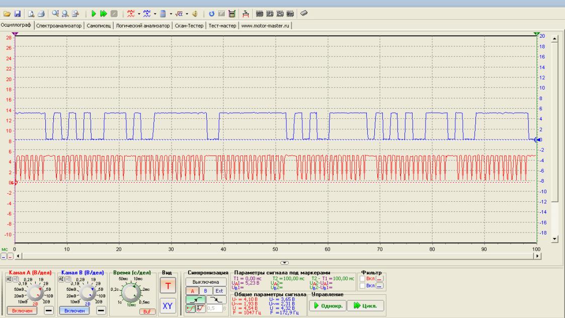

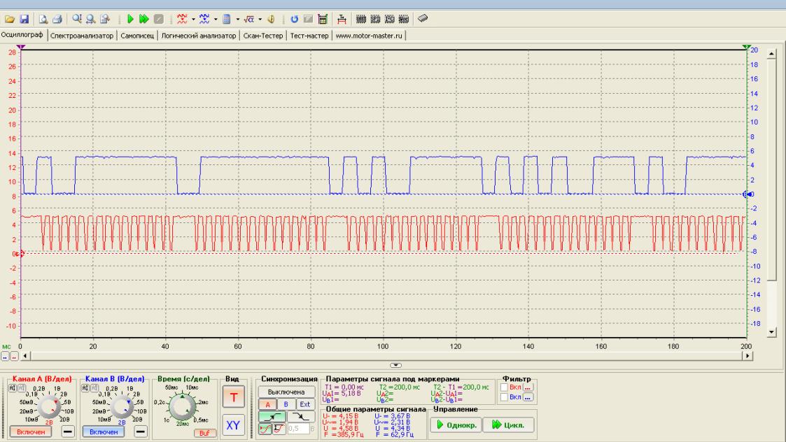

Решили проверить синхронизацию д.колена и распреда и увидели интересную картину,скрины прилагаю,перепроверял
аналоговым ОСом,сигналы такие же.

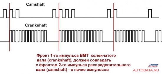

Держи
Начало пачки импульсов должно совпадать со вторым !
Все признаки растянутой цепи !

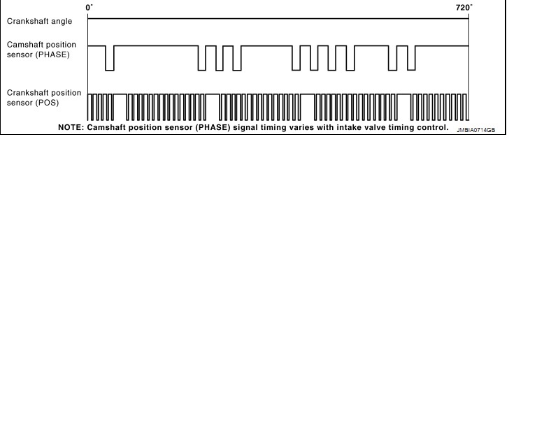

Спасибо конечно,но у меня "инверсия" на двух датчиках.
перепроверял
Завтра третий ОС принесу,перепроверю.
образец кривой , а осцилки правильные - и на них четко видно, что цепь уже растянута на 2 зуба..
импульсы колена и распреда на MR инвертирован , у вас у всех образцы синхры кривые , такая синхра была только на старых QR QG VQ

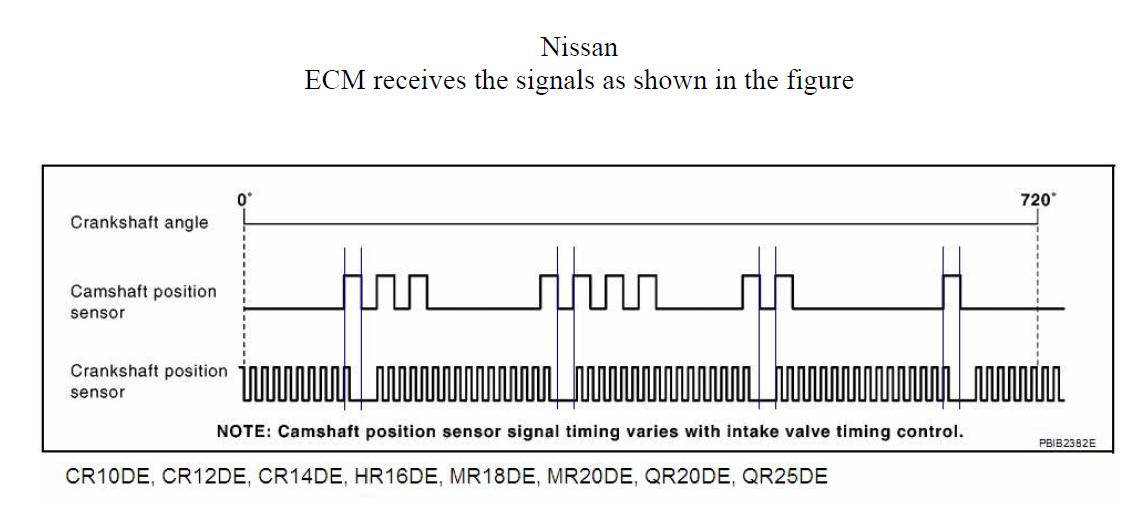

А есть "прямой" эталон?
Спасибо.
вот это MR20DE Xtrail 2007
Изменено пользователем ANIME
Чет не видать...

я вижу картинку и открывал ее - все видно
по поводу заслонки и верности инфы - мастерам виднее :) Важно что все получилось. Я работаю не по верности инфы , а по мануалам.
Да, сейчас увидел, спасибо.
