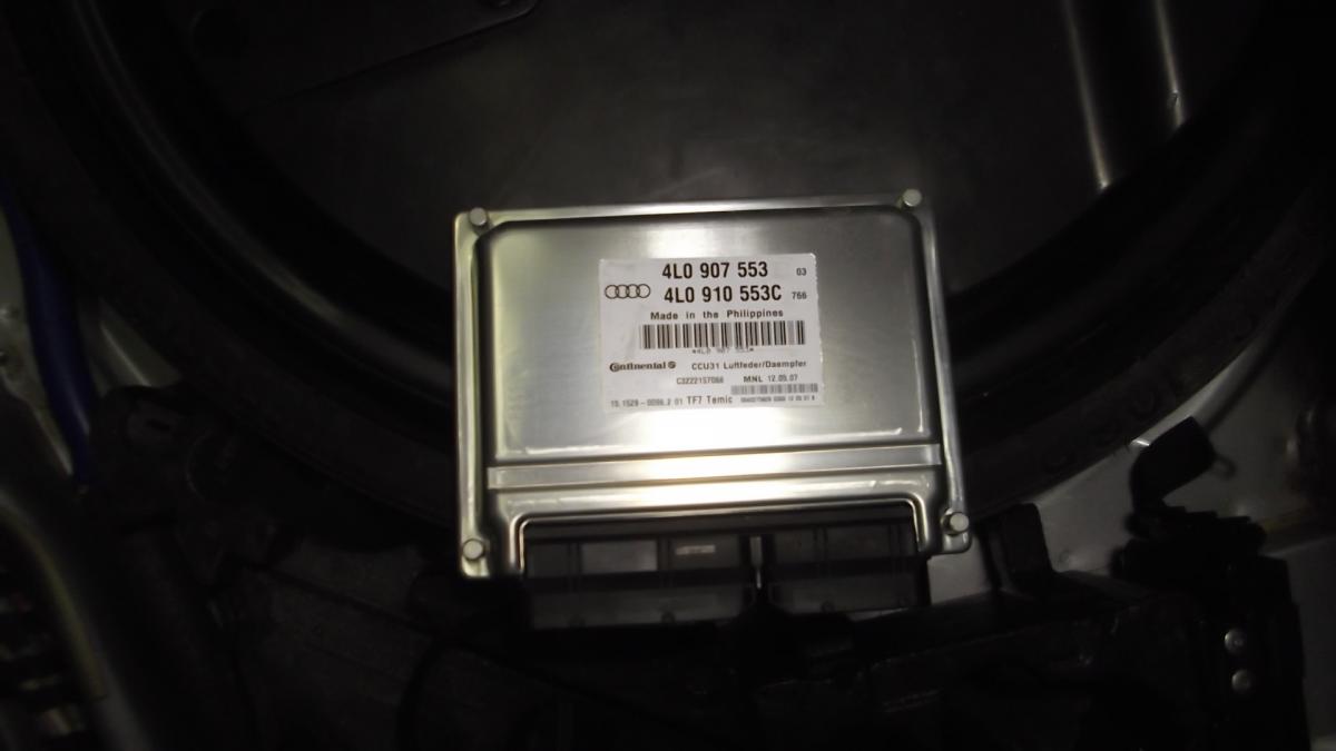

Доброго времени суток , случилась беда , товарищи со шнурком и васей натворили делов , заодоптировали подвеску так , что в данный момент пациент лежит на отбойниках при попытке ввести данные адаптации не выходит в позицию для измерения , компрессор рабочий , клапана рабочие , датчики дорожного просвета рабочие ( по крайней мере показания идут и вполне адекватные относительно соседнего датчика ) , и вот вопрос нет ли у кого стоковой прошивки , и вопрос второй нет ли у кого прошивки в заводской упаковке что бы можно было залить odis буду очень признателен
Может для начала номер блока напишите?
Невозможно по диагнозе увалить подвеску.
Может конечно и бред , машину отогнали офицалам , диагноз подтвердили , вот фото блока
проведи тест ресивера и компрессора Vasом завалить блок диагностикой нонсенс
Тест проходит , проблем нет
на дилере подкинули другой блок и все ок ? или это предположение что он умер

с чего хоть все началось что полезли в подвеску ?
да и какое давление показывает в ресивере
да и если блок действительно клинануло как вариант кодировку поменять потом вернуть на место может отпустит

У него машинка 2007 а ты кинул ему с 2010
И флешь соотвественно с такими буковками.
А в остальном поддерживаю коллег ,Блок по диагнозе завалить не реально
Ну а дилер приговорил ,почему бы и не поиметь денег .
Могу ошибаться, но думаю буква меняется с версией прошивки.
7890 последняя прошивка, поэтому и год более молодой.
А родную кодировку не подскажите плизь ?
Офицалы предположили :(
Там вариантов то немного:
0025510­
0015520­
0015510­
Подкинули блок с донора , машина поднялась , прошить не получилось мозга не хватило , просит ввести код либо ломится в онлайн в общем печаль беда , кодировки проверили всё в норме , родная которая была вбита 15520
Одис без онлайна не тот иструмент для прошивки ,тут либо VAS -PC c правильной STTшкой или Инженерка.
Ндаа согласен , будем искать правельный vas , а что подразумевается под Инженеркой ?
Правильно ,но это будет верно для железа до 2009 г. и поменялось на буковку B.
Впрочем,можешь при удобном случае потренироваться.

Проблему решили заменой блока , старый отдан на эксперементы , машина катается
