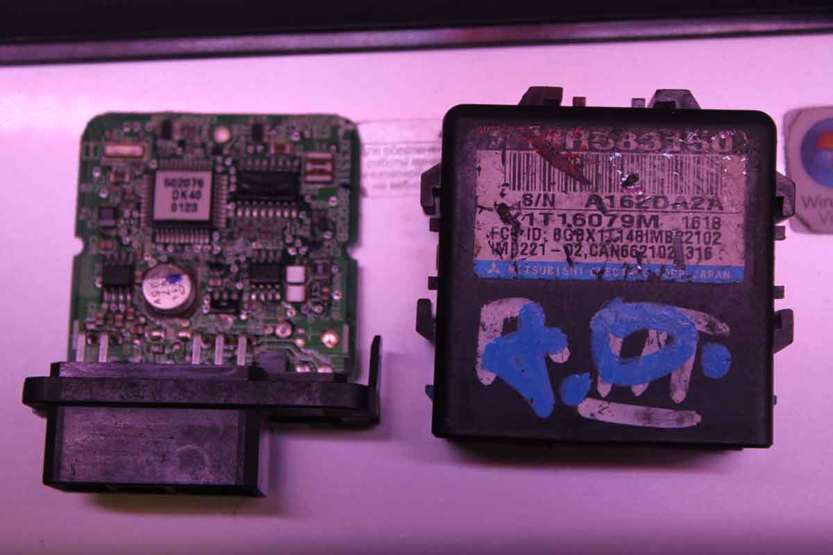

Поступила в работу машинка MITSUBISHI PAJERO 2005г. История от клиента такая- В результате пожара в салоне в районе печки погорела проводка идущая на блок иммошника и сам блок тоже. Проводку восстановили, блок купили с разбора. Машинка естественно не заводится. От машинки притаранили блоки участвующие в системе (моторники - 1860A353- 2шт одинаковые, блочек иммо - MR583150- 1шт, ключ DST 4D ID61- 1шт.).

Надо бы убедится, что правильно собрали проводку. Для этого сделай диагнозу, чтобы блоки выходили на связь, А там я думаю нужны юудут дампы моторного и иммо. Для синхронизации. А чип новый уложишь. Танго есть у тебя
Володь, может глупый вопрос...А старый ключ в дамп иммошника уже не положить ?
А разве в танге на эту мотю есть кальк ???? даже если подожите ключ синхры всеравно не будет

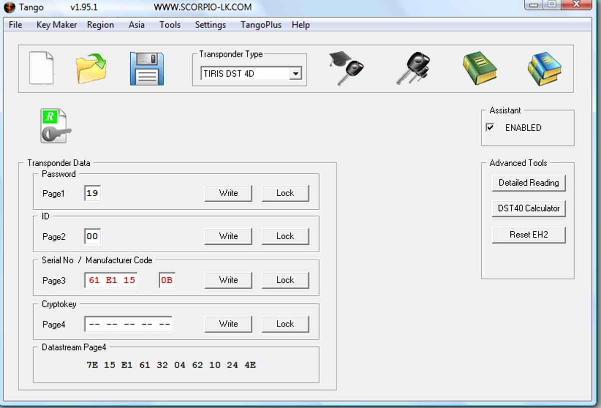

Объясните пожалуйста про 4 страницу. Как определять, когда лоченая или нет ? И вообще, почему это имеет значение?

Слав, значит нужен новый DST 4D ID61, верно я понимаю ? Какие дальнейшие действия? Какое подручное оборудование (прогер, кальк) сможет положить в дамп новый транс? Чем читать мотю из иммошника ? И самый главный вопрос по синхре. Где в моторнике прячется дамп, что бы попытаться синхронизировать с иммошником ?
чем читать H44H будешь ? куда грузить дамп будем ?
тот 4д что скрин не лочена 4 стр

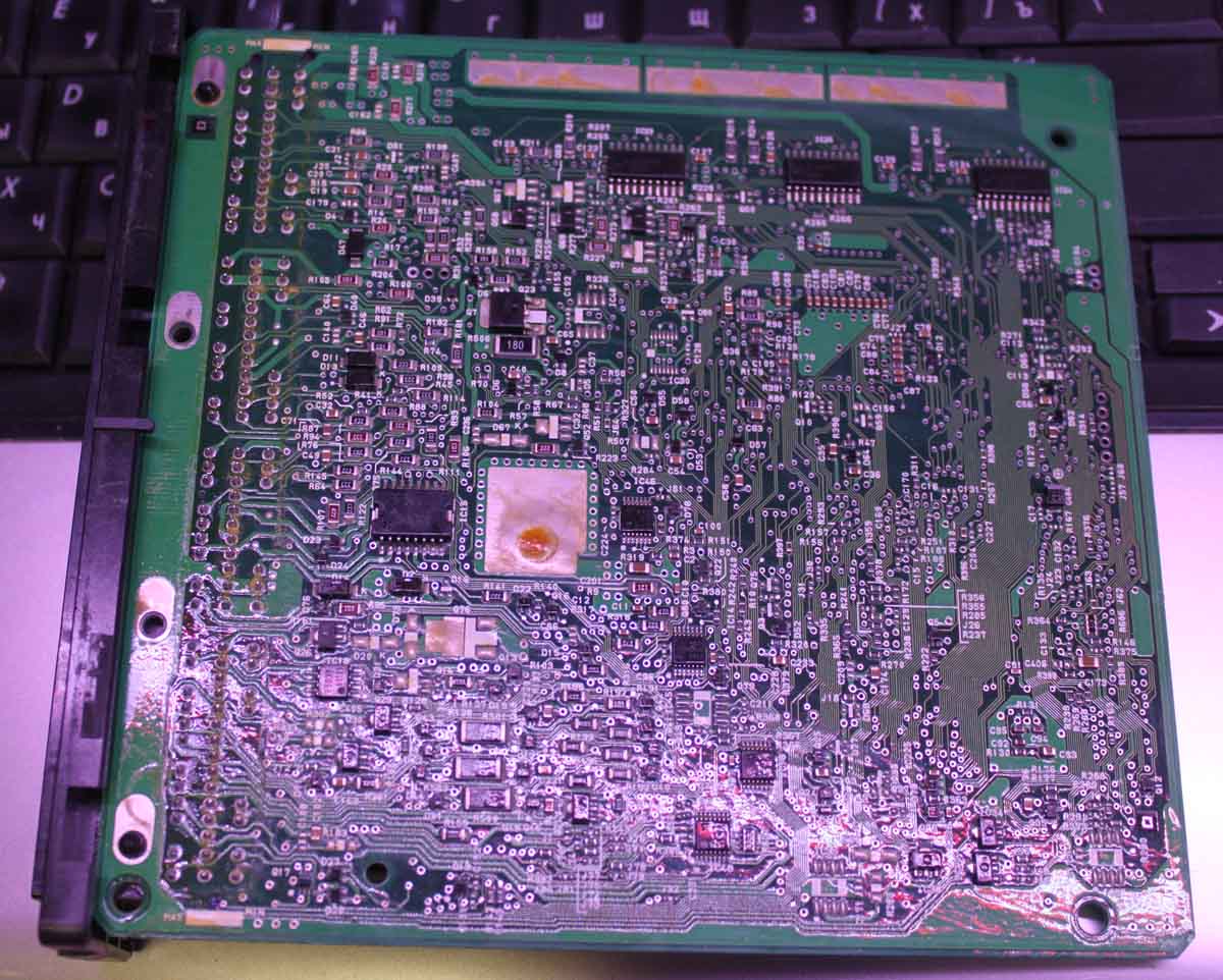

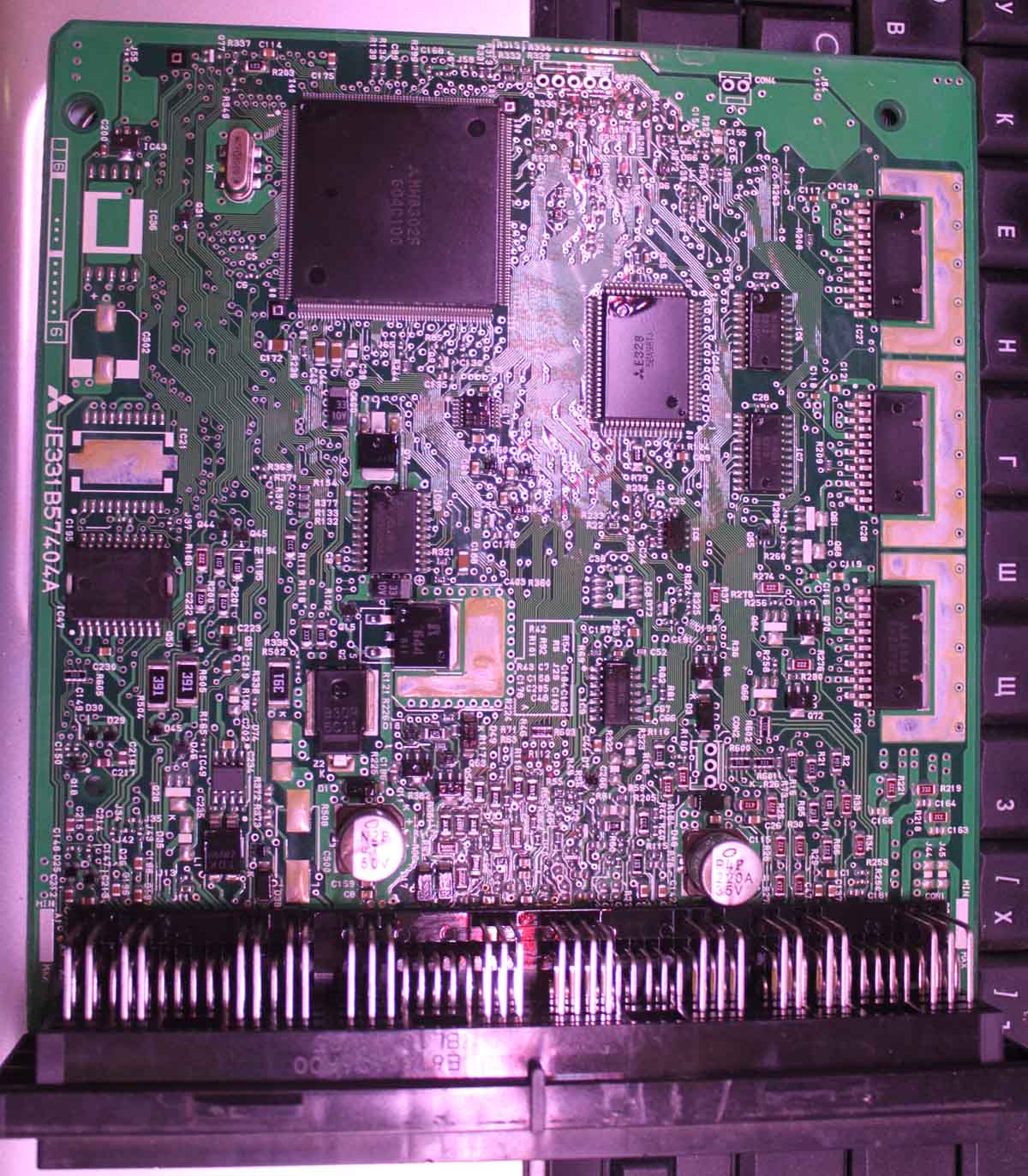

Похоже, что с мотей облом. В iprog такая не заявлена. Другого ничего нет. Информация обрывками. Если где то получается попасть на ветку с аналогичной заморочкой, то у ветки случается неожиданный конец и даже не понятно, чем ТС решил задачу. Допустим, что сам ключ можно положить каким либо девайсом по диагнозе, но как быть в случае, если иммошник не родной ? Как то так... Ребят, а может тут какой то иммо офф можно сделать? Где в моторнике это всё лежит? Облазил всю плату, еепромок нет. Похоже что всё в проце MH8302F. Где то у нас на форуме проскакивал а темка по складчине на Mmc Flasher.

:15_5_18: Слав, а мут это кто? Митсовский девайс MUT3 ? Не... это дорогое удовольствие даже по китайской копии. Наверняка в жизни пригодится 5-10 раз, и это вложение даже не отобьется, хотя в перспективе конечно учесть надо. Есть наверное что то мультимарочное, что в митсу по диагнозе ключи кладет, но тоже... это же всё покупать надо. Даже если и были бы свободные деньги, то всё ровно это время на пересылку и прочее. Сейчас пока начал собирать инфо по иммо офф. Созвонился с ребятами, кто по чипу промышляет. Не супер-профи конечно, но может что то по своим каналам на Гамне нароют, как прочитать/отредактировать и залить.
Open port 2 c ECU flash делает такие! Вытащи дамп, после надйди xml-ку на него и отключи присутствие иммо! вот тока коробочка иммо должна остаться, т.к связь через неё!

У вас старый ИММО выгорел в хлам что ли.
Может проще перепаять проц и оставить старый ключ
Я думаю сейчас проще всего, для начала проверить запуск авто без иммо вообще, так как там родного иммошника нет. Тот что есть это с разборки. Коса иммошника тоже с разборки. Машину до меня делали самостоятельно. Что там с иммошником и косой нагорожено никто не знает. Конечно же было бы проще выпаять старый проц в новый блок и оставить старый ключ. Я бы тогда наверное и тему эту не открывал. ))

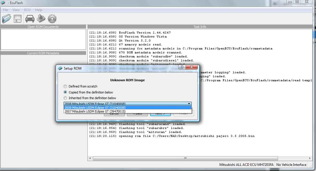

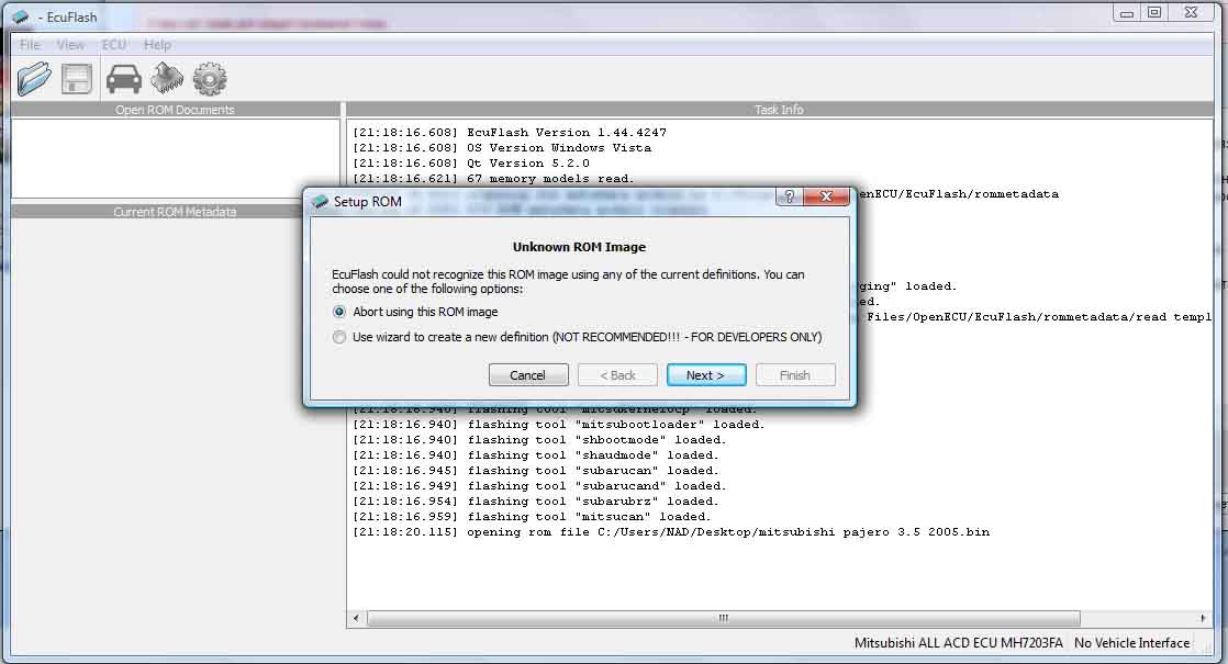

PS Что за прога у тебя такая ? В моём ECU flash я почему то не могу так сделать. При открытии стандартной митсовской прошивки в ECU flash, последняя её не опознает и приходится делать какие то выборы вручную. При этом какой бы я выбор не сделал, у меня в итоге все данные прога описывает как митсу эклипс.
Я конечно сейчас попытаюсь поиском найти что нибудь обучающее по проге ECU flash, но может всё таки есть возможность подсказать, как правильно открывать. ...

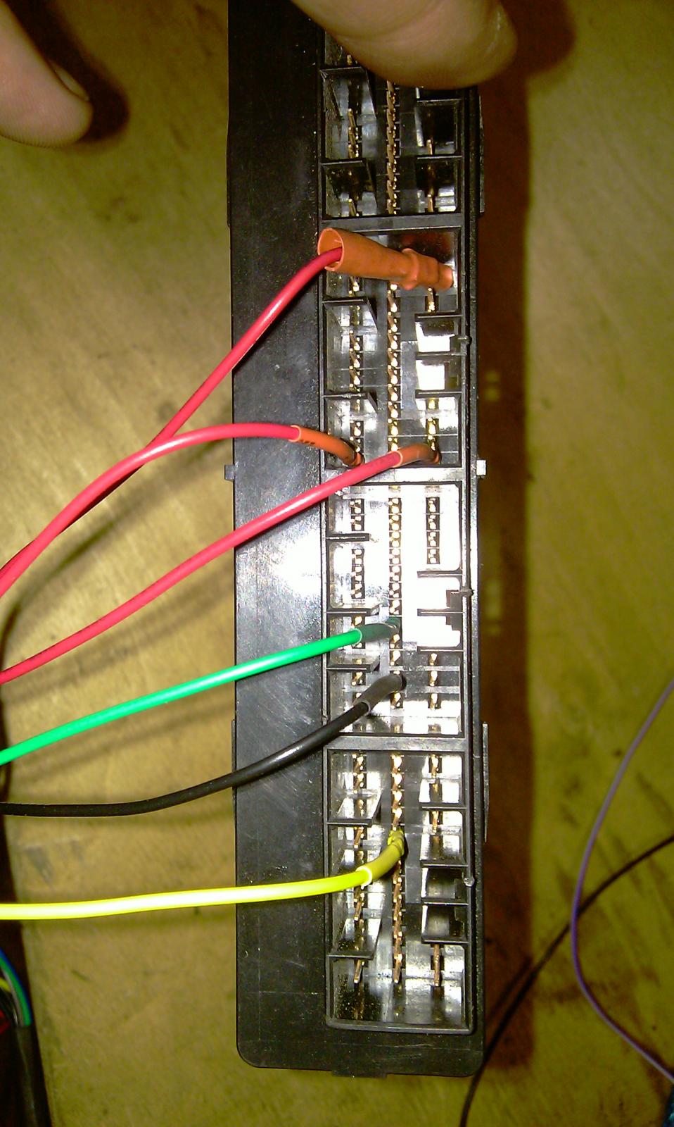

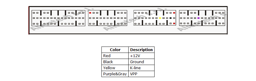

Кто знает, как опенпорт подключить на столе к блоку. Есть фото подключения ктаг и пиасини, но без привязки по отношению к опенпорт.
Оговорка = Vpp = +16-17v Пиасинька пишет, что +16, мерели на ктаге при чтении +17
