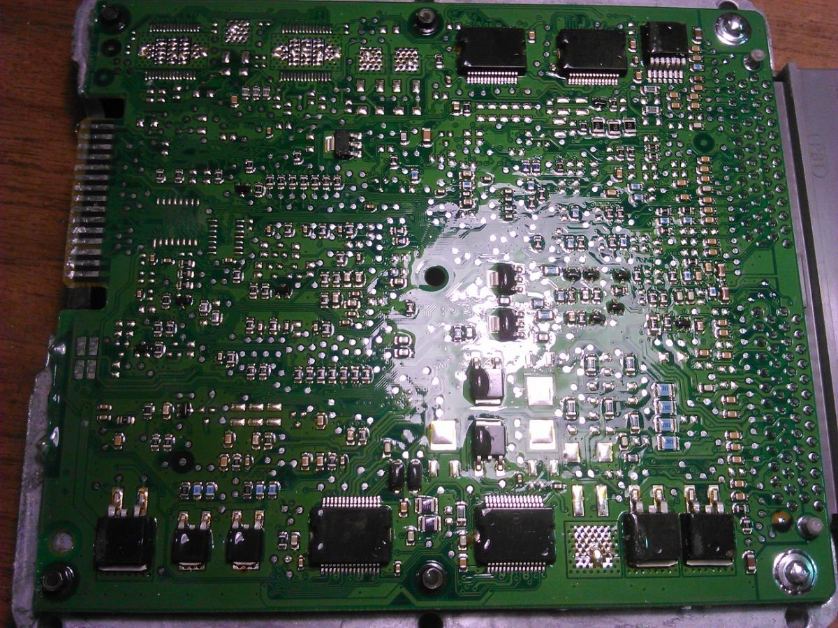

Здравствуйте, принесли два проца один сгоревший, другой новый с данной машины с просьбой прописать ключи со старого в новый (ключи 4D), А вот памяти в этих ECU найти не могу, по всем признакам должна быть 77014 или 77012 но по тем картинкам, которые я нашел память у меня не запаяна, может у нее есть отдельный блок иммо? Машина далеко, поискать не могу

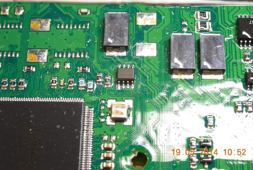

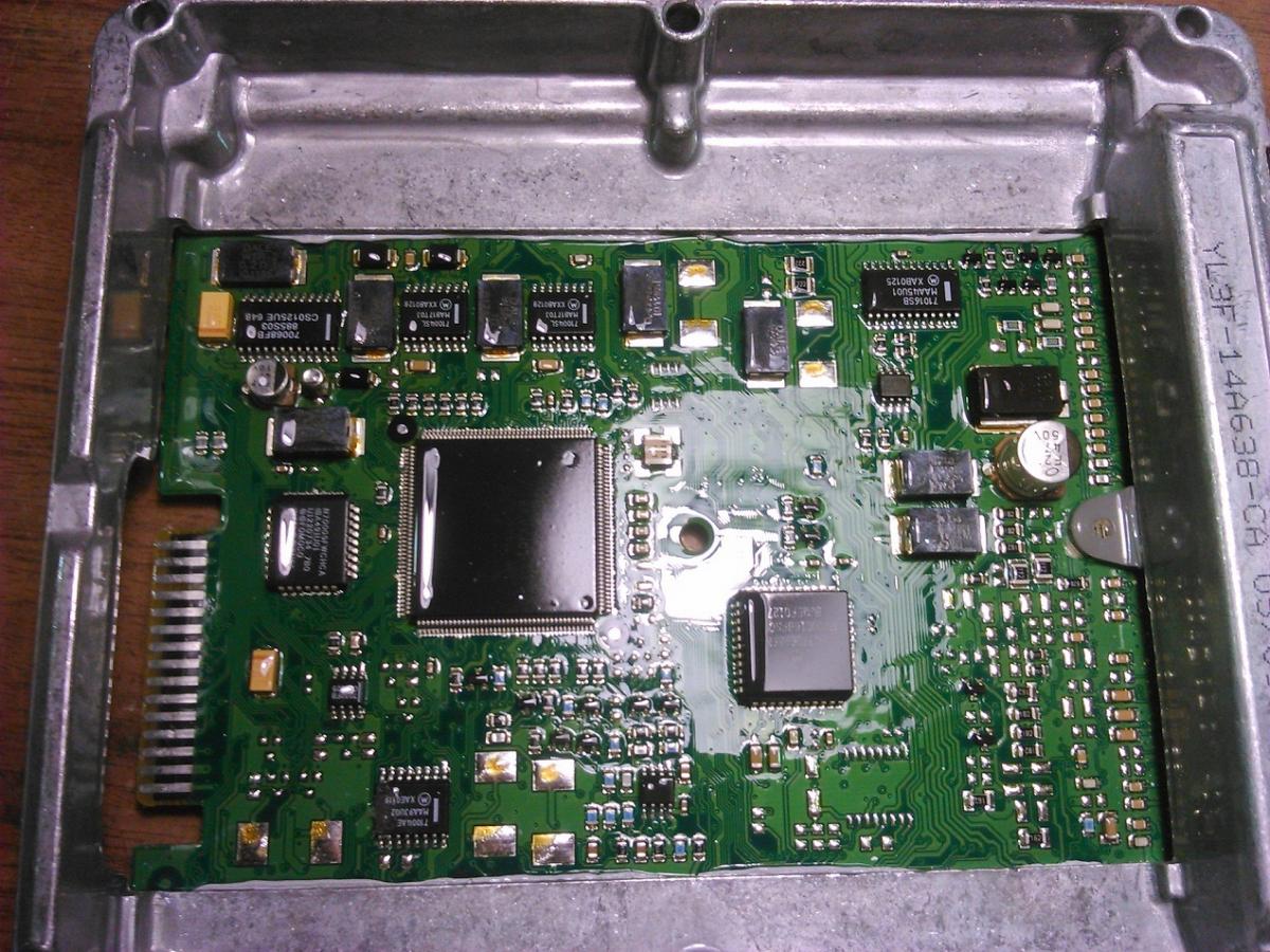

Возле проца флешь? или что?
77014 у тс нет на плате....

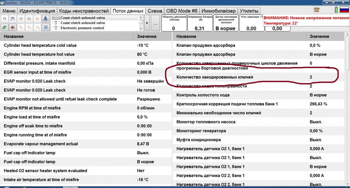

вытаскивай на диагностику на столе
и смотри , числятся ли вообще ключи ???
доступ временной
через диагностику пишется мах 15мин , чем ни попадя :cool:

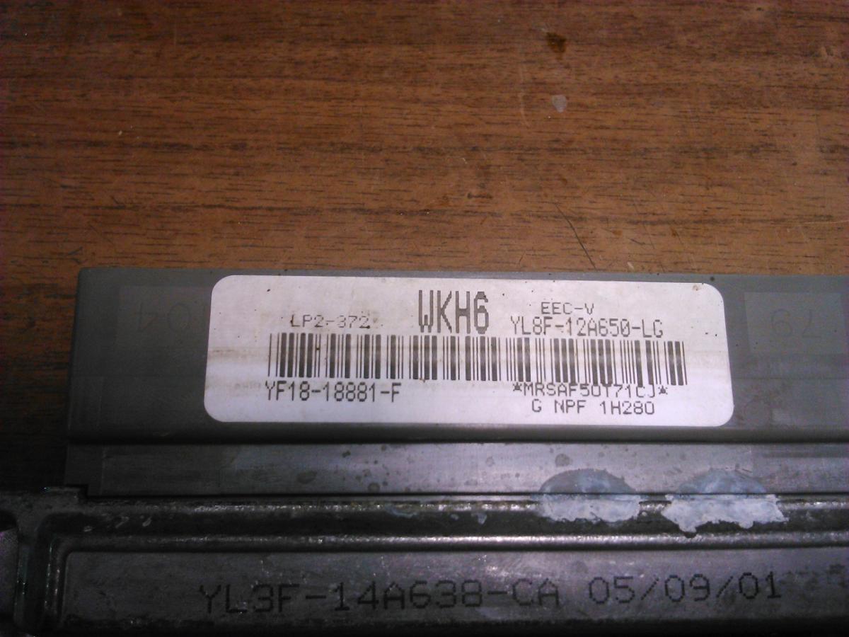

а LP2-372 на этикетке у тебя совпадает на старых и на новых
если нет то не заработает
В том то и дело, даже на картинках к танго все форды с запаянной еепром на том месте или иногда на той стороне платы, а у меня только на лицевой место плд чип, но он отсутствует на обеих процах.
Нет не флешь, маркировку не помню, буду на работе могу скинуть
в том то и дело, у них бывает отдельный блочек на иммо?
Приеду на работу, посмотрю, но сами платы идентичные.
да по моему на эту машину по диагнозе быстрее ключи переписать...
Авто 2001г скорее всего имеет отдельный ИММО
Да в общем скажу ,чтобы тащили, на месте разберемся, мне тоже кажется, что отдельный блок иммо есть
LP2-372 это основной номер этих мозгов
если он не совпадает и ты даже каким то чудом заведёшь эту
машину работать она нормально не будет
