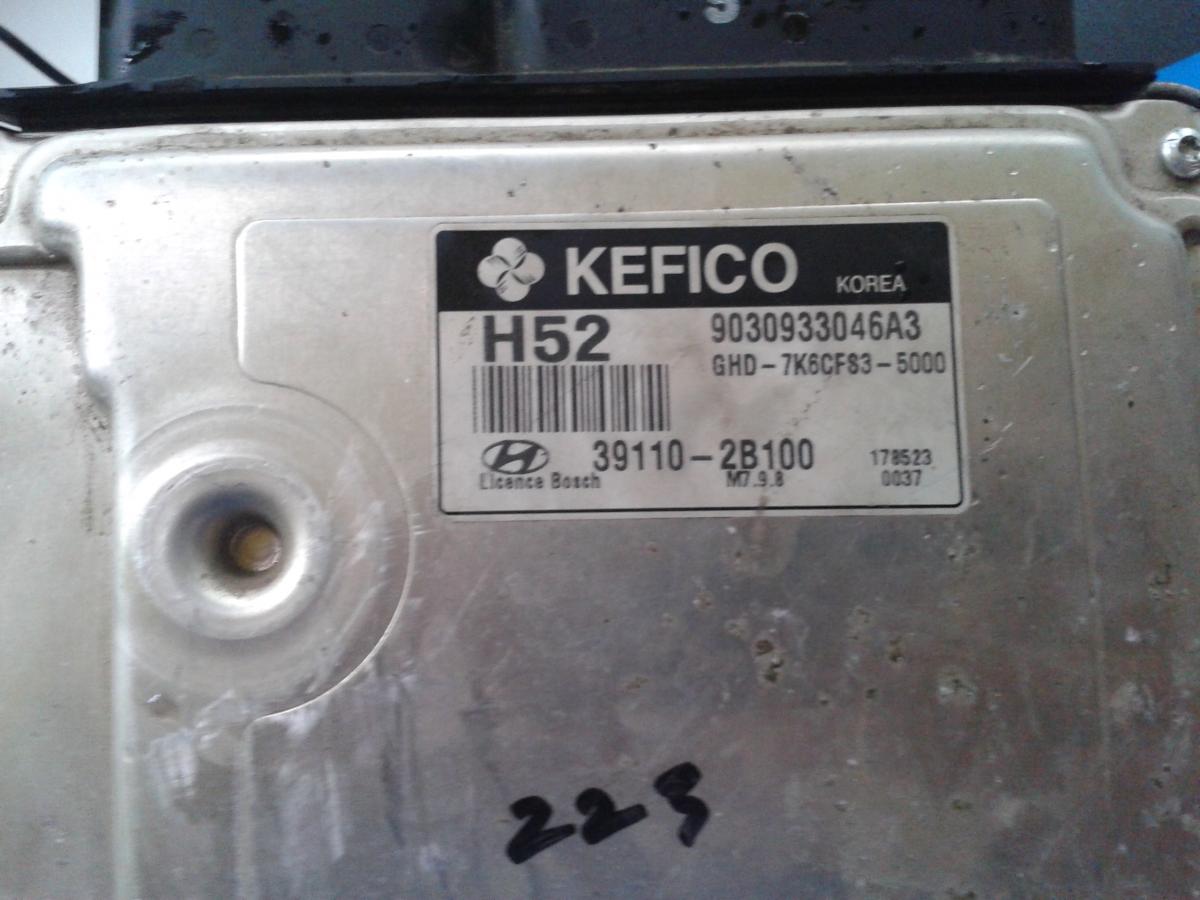

Фото блока и тип двигателя можно?
двигло 1.6 бензин
Изменено пользователем Марк Воронин

Был "акцент" после сварочных работ, вот это помогло, эбу 7.9.8, но всё равно вскрывать надо. Информация по кодировке этих эбу есть на чиптюнере.

Блин а если не секрет можно поделится как открыть этот блок. Верхнию крышку я оторвал. А плату от корпуса не получается.
вскрыл блок никаких видемых нарушений нет
Если где нибудь в загашнике валяется Я7.2 поставь его для проверки, но тут есть большой минус - перекроссировка проводов требуется, если джеки чан засветится то "кефико" в ремонт.
Все машину завел всем спасибо. Под микроскопом разглядел сгоревший дороги. Ели заметные. Под лаком. Лак чуть чуть светлее обычного.
