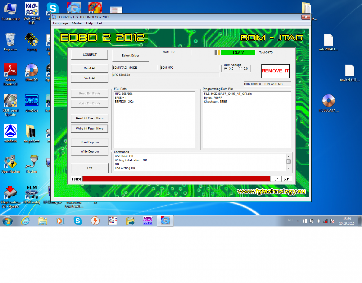

Привет!
Читал галей v54 по BDM(раньше с этими блоками никогда проблем не было).
Кстати BDM100 тоже самое вычитал....
Дело в том, что необходимо определиться чем писать\читать. Поговаривают, что вторая галетта не совсем корректно производит эту процедуру. Поэтому лучше возмите первую и прошейте ею.
Привет!

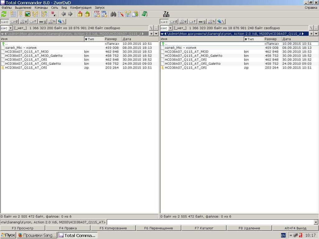

Значит проблема в софте я так думаю, БДМ и Галетто разные размеры прошивок имеет, у Вас не туда и не сюда, как-то по средине. Я бы все же попробовал сделать так - записал оригинальный файл который тебе предоставили выше галеттой, через разъем, потом его вычитал и сравнил с тем что заливал и что вычитал. Потом можешь взять вот этот файл и записать его бдм, и вычитать и сравнить. После этого вернемся к обсуждению.

Сгонял на работу за донором, считал BDM -ом, сравнил...размер одинаковый.
Слил-залил (опять же по BDM)-без изменений, размер не меняется.
Сейчас поеду к офф. дилерам(авто у них стоит), подцеплю оба блока, посмотрим, что изменится....
На фото #15-прошивка из поста#246
#16- с донора(для сравнения размера файла)

У тебя не правильный размер 459008 байт - правильный см. на фото.
Заказал сегодня новый блок,посмотрим как придёт.
Как бы я понимаю, что размер не тот....но с этого блока вычитывает именно столько....притом, на таком софте мотор работает, а КПП нет.
