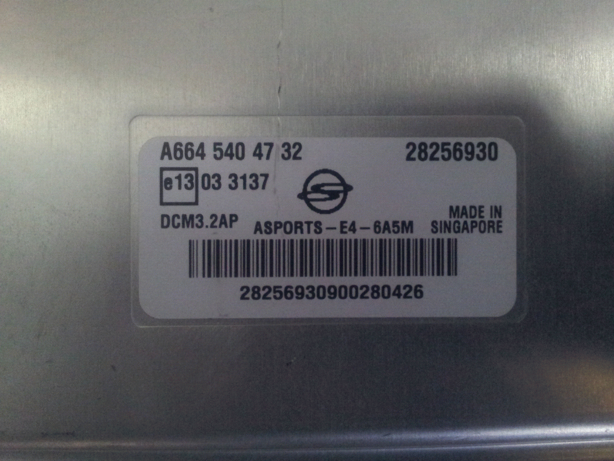

Мужики есть у кого нибудь родной сток (формата BDM) на sangyong action-sport (2010 год, чистый кореец, акпп) фото блока ниже...
Вот кому-то правил, остался весь, он может даже есть в теме.
SsangYong_Action_Sports_2.0_D20DT_DCM3.2AP_NCA38.rar
Спасибо. В теме видел.... но почему то показалось "маненько" другой. (по наклейке вообще проблемно точно софт определить...).

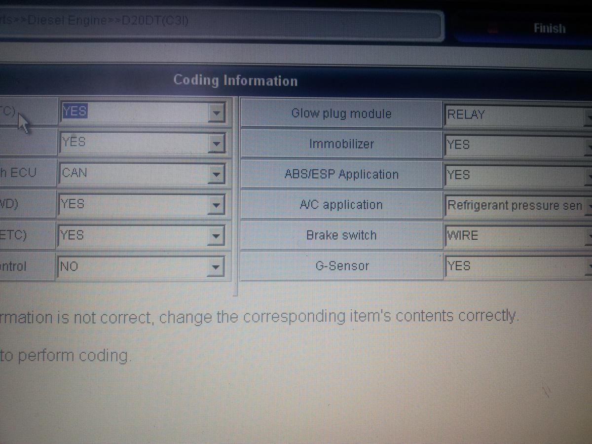

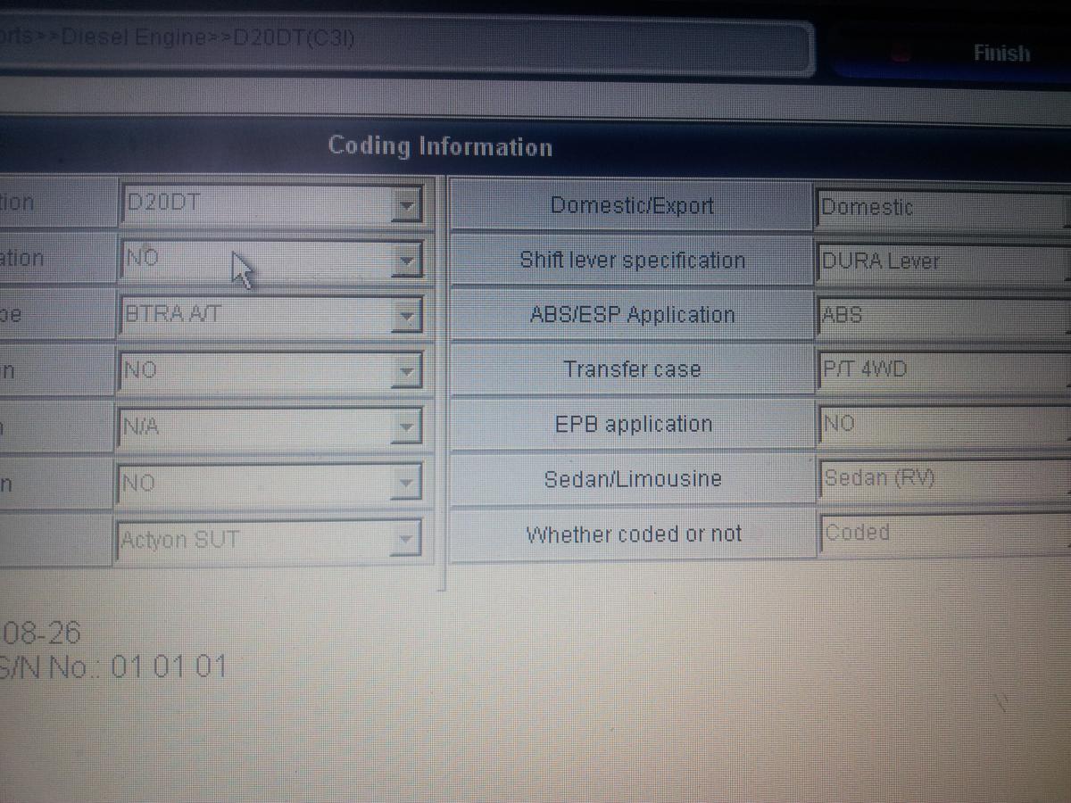

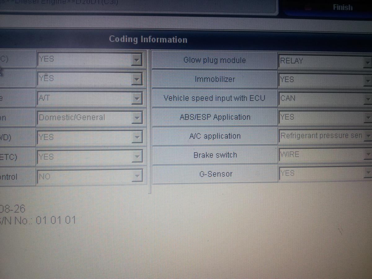

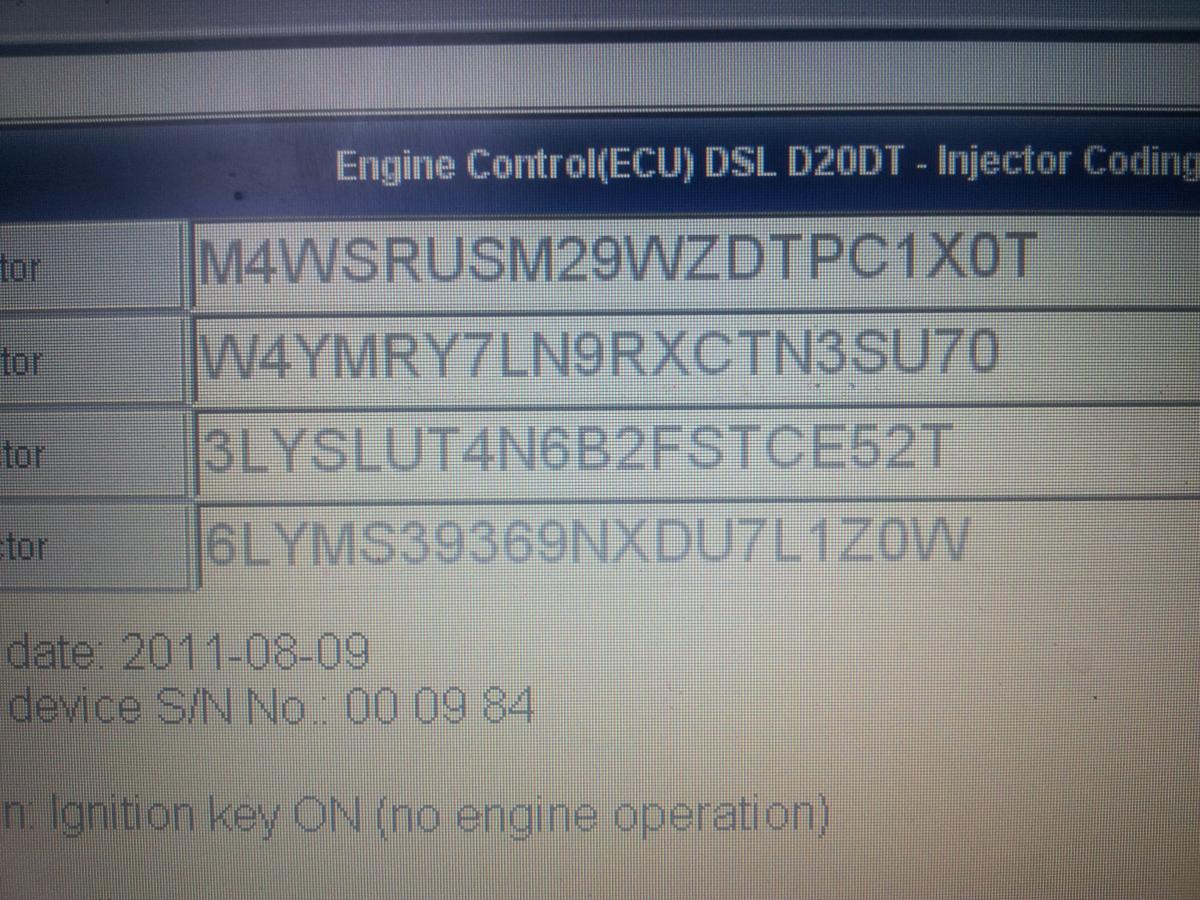

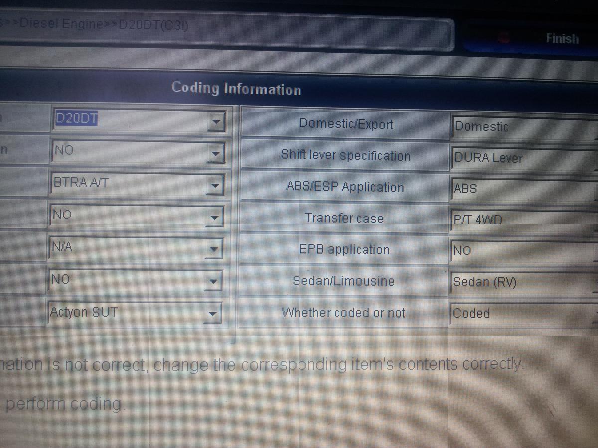

форсунки прописал. номера форсунок которые на нем стоят нашел. дилеры скриншотов хоть сделали перед умерщвлением.
ну и немного скринов комплектации
20150209_110538.jpg20150209_132413.jpg20150209_132431.jpg20150209_132447.jpg20150209_132503.jpg20150209_132514.jpg

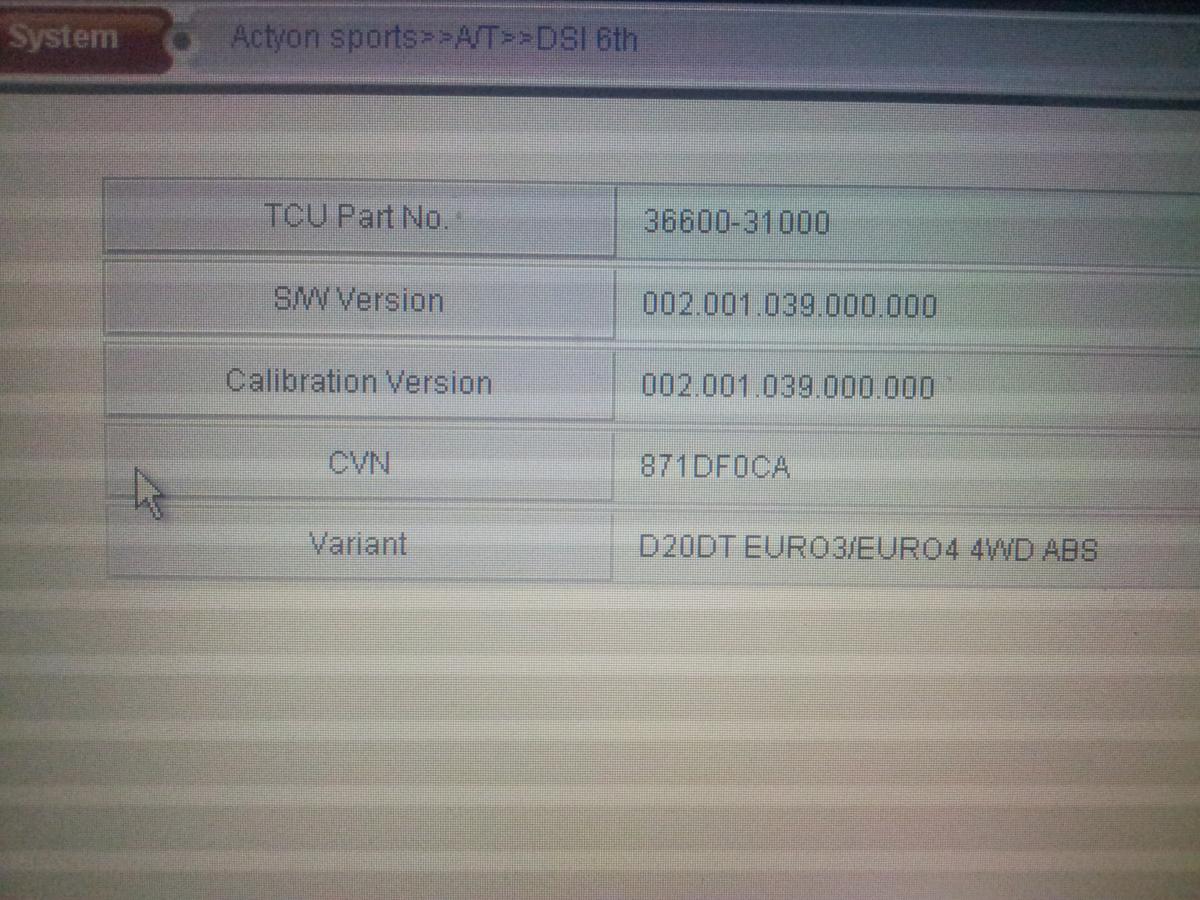

Скандоком форсунки прописал. стал тяжко заводиться. холостые обороты еле еле . толи не газует толи еще ченго. он просто немощен в этом состоянии глохнет.
форсунки если я понял пишуться от моторного щита. хз поскольку на скриншоте не понятно какой где цилиндр писал я прямо и наоборот.
конфигурацию вроде сканодк должен править но пишет не выполнены условия.
Коробку скандок не видит. человек который раньше до диеров диагностировал этот автомомбиль говорит что коробку видел.
при всем при этом до прописки форсунок автомобиль способен передвигаться , без пидали газа но ездит).
вообщем подозрение что софт не совсем подходящий у меня.
Помогите с софтом в формате под катлеу для записи по БДМ 512.2+4+2
2какие условия требует скандок или ссангенг для изминения конфигурации?
3 при прописке орсунок в скандоке есть еще одна маленькая строчка. 00 00 00 там написано форм фактор что это?
VIN автомобиля если вдруг сможет чем помочь.
KPACA4AB1P087622
найти скан100 не предлагать. возможности нет по причине полной невменяемости местного дилера.
Изменено пользователем kroluh
получилось выкружить сканер на сутки. нужны заводские софты в диллерском формате. чем больше тем лучше. то что есть в родном не совсем подходит.
и еще там после репрога вылазает предожение кодирования с возможностью выбора из 4 пунктов. но чегото со шрифтами или хз. кракозябры. первый пункт мимо, блок сразу ложиться. что там?
