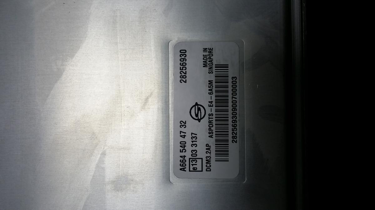

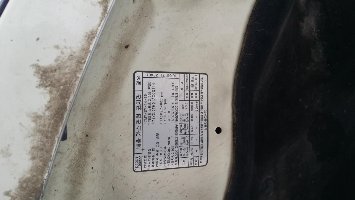

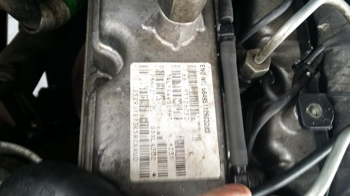

Опубликовано 21 января, 201511 г. comment_721305 если можно конечно прошивку и моторника и коробки на всякий пожарный. Если есть епром коробки и моторника буду признателен. Авось пригодиться. Это фото моторного и коробки. Желательно бы связочку. Нужны точные данные авто. если можно конечно прошивку и моторника и коробки на всякий пожарный. Если есть епром коробки и моторника буду признателен. Авось пригодиться. Это фото моторного и коробки. Желательно бы связочку. Пробуй, отпишись. Это фулл. NCF03C01D146A6EC.ZIP Ссылка на комментарий https://www.auto-bk.ru/forum/topic/5108-%D0%BF%D1%80%D0%BE%D1%88%D0%B8%D0%B2%D0%BA%D0%B8-sangyong/page/8/#findComment-721305 Поделиться на другие сайты Поделиться в Facebook Поделиться в X Поделиться в Pinterest Поделиться Поделиться сообщением
Опубликовано 21 января, 201511 г. comment_721808 Нужны точные данные авто. Пробуй, отпишись. Это фулл. Попробовал залить по кану. Блок ушел в спячку. Ща поднял его по бдм. Залил прошивку. Буду завтра пробовать. Как то интересно фулл сделан из частей. Первая внутренняя mpc за ней флеш а потом хз откуда данные берутся и за что они отвечают. После 280000 идет еепром. Но ее в прошиве нет.галетта по бдм фулл не заливает. Ошибка размера и ппц. Разделил на 2 части и все ок. какие данные авто тебе нужны? Action sport 2 литра дизель. 6ступка автомат. Чистый кореец Ссылка на комментарий https://www.auto-bk.ru/forum/topic/5108-%D0%BF%D1%80%D0%BE%D1%88%D0%B8%D0%B2%D0%BA%D0%B8-sangyong/page/8/#findComment-721808 Поделиться на другие сайты Поделиться в Facebook Поделиться в X Поделиться в Pinterest Поделиться Поделиться сообщением

Опубликовано 22 января, 201511 г. comment_722311 Нужны точные данные авто. Пробуй, отпишись. Это фулл. Зашил фулл. машинка завелась. Едет только на 1 скорости. В коробке висит ошибка синхры с эбу. Нужна связка эбу и коробки. Ссылка на комментарий https://www.auto-bk.ru/forum/topic/5108-%D0%BF%D1%80%D0%BE%D1%88%D0%B8%D0%B2%D0%BA%D0%B8-sangyong/page/8/#findComment-722311 Поделиться на другие сайты Поделиться в Facebook Поделиться в X Поделиться в Pinterest Поделиться Поделиться сообщением

Опубликовано 23 января, 201511 г. comment_722772 Зашил фулл. машинка завелась. Едет только на 1 скорости. В коробке висит ошибка синхры с эбу. Нужна связка эбу и коробки. Нету такого, это все что есть. Предлагает произвести синхру кармансканом. Ссылка на комментарий https://www.auto-bk.ru/forum/topic/5108-%D0%BF%D1%80%D0%BE%D1%88%D0%B8%D0%B2%D0%BA%D0%B8-sangyong/page/8/#findComment-722772 Поделиться на другие сайты Поделиться в Facebook Поделиться в X Поделиться в Pinterest Поделиться Поделиться сообщением

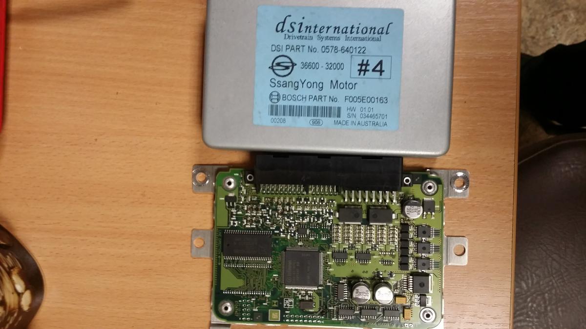

Опубликовано 27 января, 201511 г. comment_725887 Парни все таки ищется содержимое флеш(am29f400) коробки актиона-спорт номер блока 36600-31000 или 36600-32000 чистый кореец. Говорят такие блоки стояли на кайронах еще Ссылка на комментарий https://www.auto-bk.ru/forum/topic/5108-%D0%BF%D1%80%D0%BE%D1%88%D0%B8%D0%B2%D0%BA%D0%B8-sangyong/page/8/#findComment-725887 Поделиться на другие сайты Поделиться в Facebook Поделиться в X Поделиться в Pinterest Поделиться Поделиться сообщением

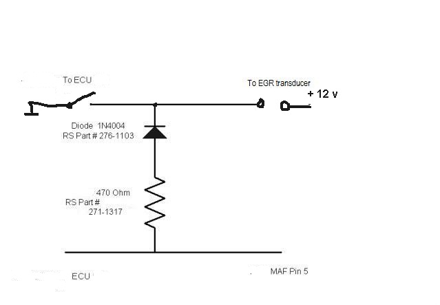

Опубликовано 10 февраля, 201511 г. comment_735095 Всем доброго дня! Прошу помощи в правке карт прошивки, мне нужно сделать только "EGR OFF". Режим "Domestic" уже давно включен. Считал прошивку Galletto 1260. Автомобиль Ssangtong Rexton 2,7 XDI автомат. EGR удалил полностью уже года два назад, чтобы не вылазил чек сделал обманку по такой схеме (прикреплена). Сейчас смотрю появилась возможность искоренить EGR программно, очень хотелось бы это сделать. Или хотя бы нужна инструкция какие карты и как править. Спасибо! файл с прошивкой прикрепляю. HCC74A02_Y250_AT_original.rar Ссылка на комментарий https://www.auto-bk.ru/forum/topic/5108-%D0%BF%D1%80%D0%BE%D1%88%D0%B8%D0%B2%D0%BA%D0%B8-sangyong/page/8/#findComment-735095 Поделиться на другие сайты Поделиться в Facebook Поделиться в X Поделиться в Pinterest Поделиться Поделиться сообщением

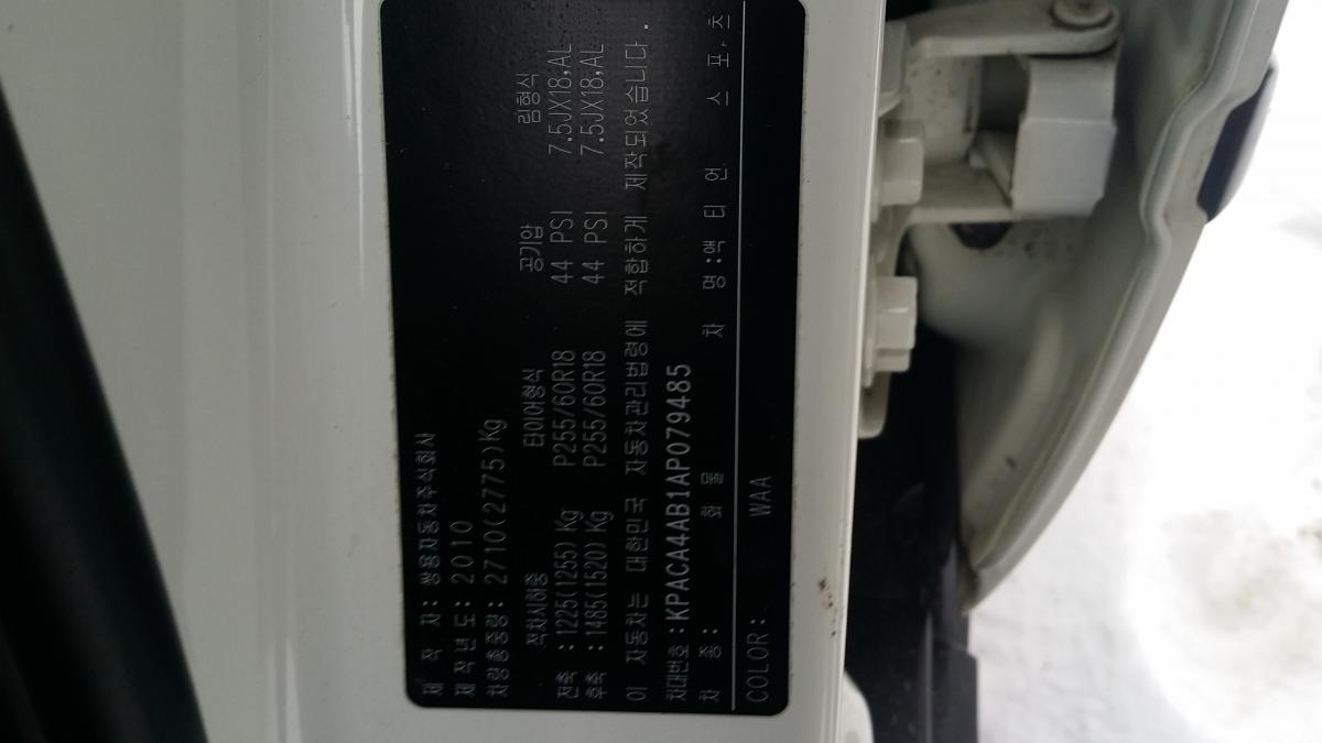

Опубликовано 13 февраля, 201511 г. comment_737290 Мужики есть у кого нибудь родной сток (формата BDM) на sangyong action-sport (2010 год, чистый кореец, акпп) фото блока ниже... Ссылка на комментарий https://www.auto-bk.ru/forum/topic/5108-%D0%BF%D1%80%D0%BE%D1%88%D0%B8%D0%B2%D0%BA%D0%B8-sangyong/page/8/#findComment-737290 Поделиться на другие сайты Поделиться в Facebook Поделиться в X Поделиться в Pinterest Поделиться Поделиться сообщением
Опубликовано 13 февраля, 201511 г. comment_737312 Мужики есть у кого нибудь родной сток (формата BDM) на sangyong action-sport (2010 год, чистый кореец, акпп) фото блока ниже... Вот кому-то правил, остался весь, он может даже есть в теме. SsangYong_Action_Sports_2.0_D20DT_DCM3.2AP_NCA38.rar Ссылка на комментарий https://www.auto-bk.ru/forum/topic/5108-%D0%BF%D1%80%D0%BE%D1%88%D0%B8%D0%B2%D0%BA%D0%B8-sangyong/page/8/#findComment-737312 Поделиться на другие сайты Поделиться в Facebook Поделиться в X Поделиться в Pinterest Поделиться Поделиться сообщением
Опубликовано 13 февраля, 201511 г. comment_737316 Вот кому-то правил, остался весь, он может даже есть в теме. Спасибо. В теме видел.... но почему то показалось "маненько" другой. (по наклейке вообще проблемно точно софт определить...). Ссылка на комментарий https://www.auto-bk.ru/forum/topic/5108-%D0%BF%D1%80%D0%BE%D1%88%D0%B8%D0%B2%D0%BA%D0%B8-sangyong/page/8/#findComment-737316 Поделиться на другие сайты Поделиться в Facebook Поделиться в X Поделиться в Pinterest Поделиться Поделиться сообщением
