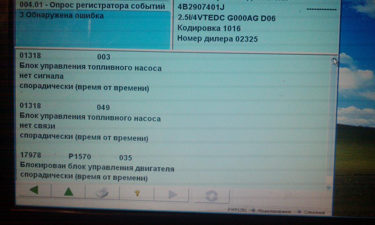

Опубликовано 5 июня, 201411 г. comment_607176 Здрасвуйте. Есть проблемка, помогите решить ПЛС. Аудюха с АКЕ двигателем VAS выдает ошибки " на фото" . заменили ТНВД, ошибки те же, и еще в ТНВД при включение зажыгание жужыт клапани регулировки давтения, выключаю зажыгание, через гдето минут 5 затихает. Значит по роботе: заменил ТНВД с номерком 059 130 106 L на 059 130 106 E, к ЕБУ двигателя адаптировалось через ведомый поиск, по ошибке, после адаптацыи бросило адаптацыю иммо, которую хочет через On line... но ошибки те же, клапан тоже жужыт, и двигател незаводитса, давление есть, вуздуха нет, от "спрея" заводитса, спрей перестаем бризгать, глохнет.... В суботу привезут ТНВД с 059 130 106 L как и было, если будет то же, что делать? Еще вопрос: ропишыте ПЛС дейсвие "адаптации иммо по ТНВД и логин..... Зарание благодарствую!!!!!!!!!!!!!!!!! Додам инфу которую нарыл в инете: 059 130 106 L _ иммо lll 059 130 106 E _ иммо ll может неподшиться ____ но оба идут на AKE, чему верить? Ссылка на комментарий https://www.auto-bk.ru/forum/topic/51180-audi-a6-2002-ake-%D0%B0%D0%BA%D0%BF%D0%BF-%D1%82%D0%BD%D0%B2%D0%B4/ Поделиться на другие сайты Поделиться Поделиться сообщением

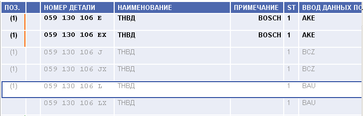

Опубликовано 5 июня, 201411 г. comment_607192 059 130 106 L Ставится на мотор BAU 059 130 106 E ставится на АКЕ Иммо 3 и там и там Чтобы адаптировать, нужно вычитать пин специально для этого заточенной программой. Ссылка на комментарий https://www.auto-bk.ru/forum/topic/51180-audi-a6-2002-ake-%D0%B0%D0%BA%D0%BF%D0%BF-%D1%82%D0%BD%D0%B2%D0%B4/#findComment-607192 Поделиться на другие сайты Поделиться Поделиться сообщением

Опубликовано 5 июня, 201411 г. comment_607196 Вот потому и потух ,потому как BAU шные насосы без подкачивающего насоса долго не живут . То что корпус стоял BAU а мозги переставили от AKE не допускаешь ? ))) Ссылка на комментарий https://www.auto-bk.ru/forum/topic/51180-audi-a6-2002-ake-%D0%B0%D0%BA%D0%BF%D0%BF-%D1%82%D0%BD%D0%B2%D0%B4/#findComment-607196 Поделиться на другие сайты Поделиться Поделиться сообщением
Опубликовано 5 июня, 201411 г. Автор comment_607199 Вот потому и потух ,потому как BAU шные насосы без подкачивающего насоса долго не живут . То что корпус стоял BAU а мозги переставили от AKE не допускаешь ? ))) Дело в том что по инете, в магазине, и еще один человек говорит что 059 130 106 L идет на AKE, и 059 130 106 E тоже идет, токо есть инфа, что есть разница в годах : до 2002 г и с 2002 там у них чет поменяли и может неподойти....... Ссылка на комментарий https://www.auto-bk.ru/forum/topic/51180-audi-a6-2002-ake-%D0%B0%D0%BA%D0%BF%D0%BF-%D1%82%D0%BD%D0%B2%D0%B4/#findComment-607199 Поделиться на другие сайты Поделиться Поделиться сообщением

Опубликовано 5 июня, 201411 г. comment_607203 Дело в том что по инете, в магазине, и еще один человек говорит что 059 130 106 L идет на AKE, и 059 130 106 E тоже идет, токо есть инфа, что есть разница в годах : до 2002 г и с 2002 там у них чет поменяли и может неподойти....... Вот смотри сам Ссылка на комментарий https://www.auto-bk.ru/forum/topic/51180-audi-a6-2002-ake-%D0%B0%D0%BA%D0%BF%D0%BF-%D1%82%D0%BD%D0%B2%D0%B4/#findComment-607203 Поделиться на другие сайты Поделиться Поделиться сообщением
Опубликовано 6 июня, 201411 г. comment_607239 С 2003 модельного года на АКЕ ставится L-ка. Етка об этом умалчивает -это её косяк, хотя вроде есть теперь http://vin-online.ru...at=264&gr=13025 П.С. С буквой Е привязывать не надо(это 100% инфа -её подтвердило с десяток трактористов с АК занимающихся плотно 2.5 V6), если конечно и правда кишки с буквой Е, как предположил Серёга. Изменено 6 июня, 201411 г. пользователем 052 Ссылка на комментарий https://www.auto-bk.ru/forum/topic/51180-audi-a6-2002-ake-%D0%B0%D0%BA%D0%BF%D0%BF-%D1%82%D0%BD%D0%B2%D0%B4/#findComment-607239 Поделиться на другие сайты Поделиться Поделиться сообщением

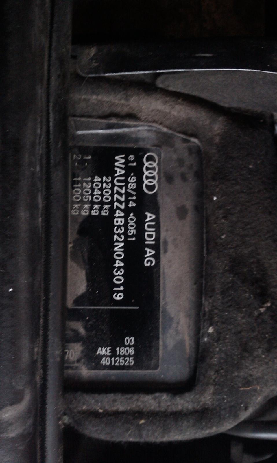

Опубликовано 6 июня, 201411 г. comment_607250 Так у него чистый 2002 год. Ссылка на комментарий https://www.auto-bk.ru/forum/topic/51180-audi-a6-2002-ake-%D0%B0%D0%BA%D0%BF%D0%BF-%D1%82%D0%BD%D0%B2%D0%B4/#findComment-607250 Поделиться на другие сайты Поделиться Поделиться сообщением

Опубликовано 6 июня, 201411 г. Автор comment_607302 Значит: на ней стоял с буквой "L", и она ездила, Поставчщик утверждает что такой ТНВД и должен быть..... завтра будет другой ТНВД буду чет пробовать. Вопрс: причины жужания клапана регулировки зажыгания на двух ТНВД с буквами "L" и "Е"? Завтра буду пробовать когда будет новый ТНВД. С 2003 модельного года на АКЕ ставится L-ка. Етка об этом умалчивает -это её косяк, хотя вроде есть теперь http://vin-online.ru...at=264&gr=13025 П.С. С буквой Е привязывать не надо(это 100% инфа -её подтвердило с десяток трактористов с АК занимающихся плотно 2.5 V6), если конечно и правда кишки с буквой Е, как предположил Серёга. Вчера ставили с буквой "Е" клапан жужыт, вас требует подшыть иммо... ошибки те же, двигатель незаводитса..... ??? )) Вот смотри сам Может и так но, поставщик "УТВЕРЖДАЕТ" что должно быть "L", завтра будет насос буду пробовать... С 2003 модельного года на АКЕ ставится L-ка. Етка об этом умалчивает -это её косяк, хотя вроде есть теперь http://vin-online.ru...at=264&gr=13025 П.С. С буквой Е привязывать не надо(это 100% инфа -её подтвердило с десяток трактористов с АК занимающихся плотно 2.5 V6), если конечно и правда кишки с буквой Е, как предположил Серёга. С 2003 модельного года на АКЕ ставится L-ка. Етка об этом умалчивает -это её косяк, хотя вроде есть теперь http://vin-online.ru...at=264&gr=13025 П.С. С буквой Е привязывать не надо(это 100% инфа -её подтвердило с десяток трактористов с АК занимающихся плотно 2.5 V6), если конечно и правда кишки с буквой Е, как предположил Серёга. у меня 2002 г. по вину и стояла "L" .... Имхо буду L - ку ставить. потому, что на Л - ке и на Е - ке VAS требует после адаптации ТНВД к ЕБУ двигателя ещё и иммо подшыть. Изменено 6 июня, 201411 г. пользователем koka7741 Ссылка на комментарий https://www.auto-bk.ru/forum/topic/51180-audi-a6-2002-ake-%D0%B0%D0%BA%D0%BF%D0%BF-%D1%82%D0%BD%D0%B2%D0%B4/#findComment-607302 Поделиться на другие сайты Поделиться Поделиться сообщением
