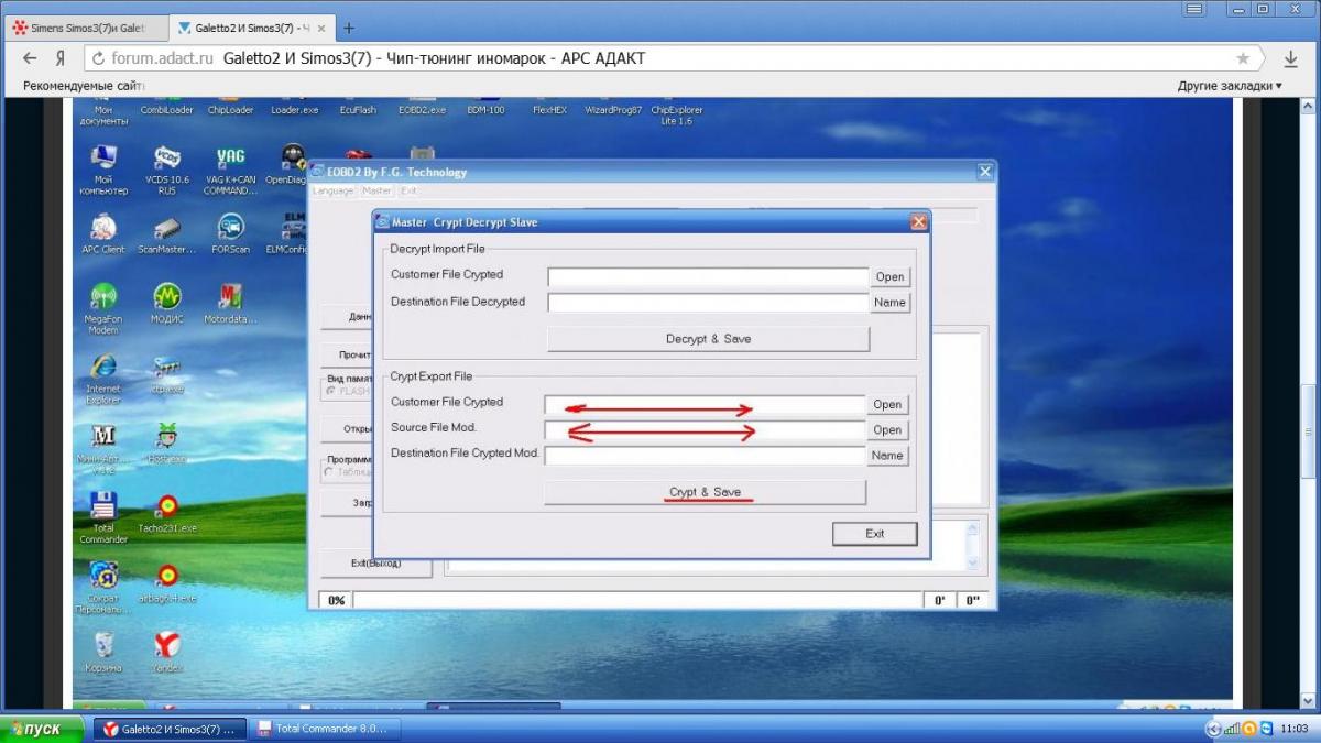

Опубликовано 20 июня, 201411 г. Автор comment_613971 Его прекрасно делает Чиплодырь(ну и наверное Комбик,не пробовал) По поводу Галетты что означает cript это считывает в какомто своем формате? Как писать МОД ? Думаю что crypt в Галетте предполагает по аналогии с Чиплодырем это Тогда возникает вопрос,для заливки Галей нужно что то делать с МОД прошивкой,типа конвертировать в ее формат .Меня больше интересует что значит CRIPT,просто был прицидент Галя не записала МОД,хотя то что считала,обратно пишет. Собственно вот и весь вопрос. Ссылка на комментарий https://www.auto-bk.ru/forum/topic/51265-simens-simos37%D0%B8-galetto2/#findComment-613971 Поделиться на другие сайты Поделиться Поделиться сообщением
Опубликовано 20 июня, 201411 г. comment_614051 Галетто читает в обычном формате, но "метит" свой файл, по этому: свой сток заливает и зальет только мод на основе своего считанного стока. Ссылка на комментарий https://www.auto-bk.ru/forum/topic/51265-simens-simos37%D0%B8-galetto2/#findComment-614051 Поделиться на другие сайты Поделиться Поделиться сообщением
