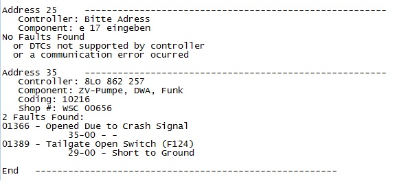

osib.jpg Решил победить ошибку центрального замка. Разобрал микровыключатели замка багажника. Один был с водой, просушил, подключил, но ошибка не пропала kolobok_sad.gif

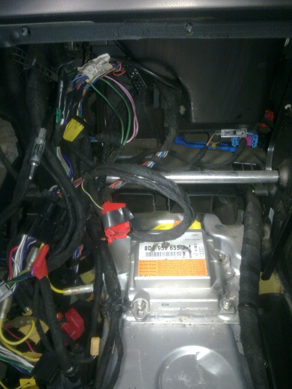

Разобрал центральную консоль посмотреть соединения блока SRS, вроде все ОК.konsolj.jpg

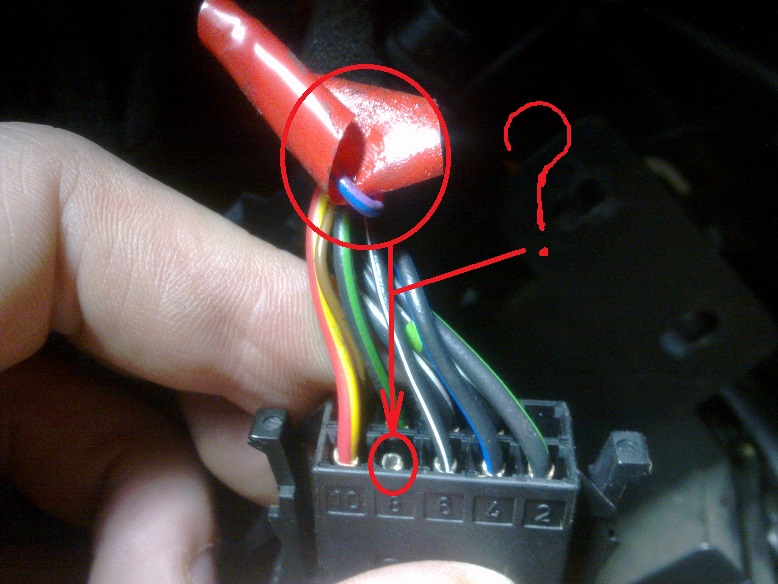

Так как CRASH SIGNAL может быть еще и от кнопки аварийки (открыть двери-замок и включить аварийку, при аварии), добрался и до нее. И тут странная картина с одним из проводов (см.фото). За что он отвечает? Может быть в нем причина?avar.jpg

Первая ошибка появляется после теста ИМ. Потом благополучно стирается.
Замок: прозванивай напряжения по схеме, может еще и в проводке беда.
https://www.auto-bk.ru/forum/topic/51293-crash-signal/#findComment-609497
спаибо. Знаю, что первая появляется после теста ИМ, но стиреть на долго не получается, вскоре появляется вновь и без самого теста :sad:

Нет, не ограничивает. Подскажете предназначение оторванного провода аварийки?
https://www.auto-bk.ru/forum/topic/51293-crash-signal/#findComment-609621
Смотри схему на свою машину, например в ELSA.
https://www.auto-bk.ru/forum/topic/51293-crash-signal/#findComment-609860
Судя по цвету провода - сер/синь - подсветка...
https://www.auto-bk.ru/forum/topic/51293-crash-signal/#findComment-609895
Судя по цвету - лилово-синий, судя по разъёму - 8 пин.
Ну а судя по Эльзе это соединение называется А125 - CRASH SIGNAL.
https://www.auto-bk.ru/forum/topic/51293-crash-signal/#findComment-609933
Вот ешкин кот, зачем же его выдернули и заизолировали? Может назад воткнуть, как считаете?
