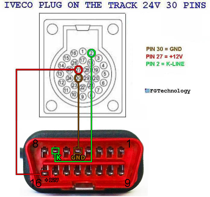

Кто шил по диагностике IVECO Stralis 2007 года 30 пиновый разъём . В Галете блок заявлен.
Картинка из хелпа , только не понятки , в 27 пине разъёма  24 вольта а хелпе как бы 12в.
Кто реально делал поделитесь инфой ,

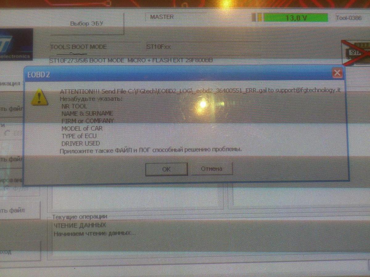

Победил к-лайн ? у меня тоже ни как не читает b7.9.7+  по к-л, при попытке читать вот это появляется может кто сталкивался .
Галя не может связаться с блоком. И предлагает подготовить и отправить отчет разработчикам. В нашем случае (лучших друзей китайских клонеров) не актуально
При чтении ST10 полезно поиграть напряжением. Дело в том, что когда читаешь ST10 скажем X-Prog то по питанию проца ток достигает 1А и если будет просадка по питанию - не читается.. Поэтому вполне возможно нехватка питания.
