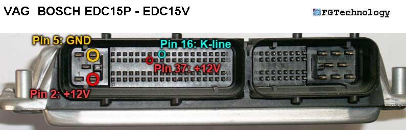

June 22, 201411 yr comment_614825 Как программировать это эбу на столе? Link to comment https://www.auto-bk.ru/forum/topic/51559-edc15p/ Share on other sites More sharing options... Share this post

June 22, 201411 yr comment_614993 Как программировать это эбу на столе? Если имелось в виду подклечение на столе. Link to comment https://www.auto-bk.ru/forum/topic/51559-edc15p/#findComment-614993 Share on other sites More sharing options... Share this post
June 23, 201411 yr Author comment_615424 Если имелось в виду подклечение на столе. хоть один адекватный ответ. Спасибо. Link to comment https://www.auto-bk.ru/forum/topic/51559-edc15p/#findComment-615424 Share on other sites More sharing options... Share this post
July 13, 201411 yr comment_624850 mpps. Link to comment https://www.auto-bk.ru/forum/topic/51559-edc15p/#findComment-624850 Share on other sites More sharing options... Share this post

August 17, 201411 yr comment_640868 Писал такой Галетой 2 Link to comment https://www.auto-bk.ru/forum/topic/51559-edc15p/#findComment-640868 Share on other sites More sharing options... Share this post
August 26, 201411 yr comment_645391 mpps кстати,не курит. Link to comment https://www.auto-bk.ru/forum/topic/51559-edc15p/#findComment-645391 Share on other sites More sharing options... Share this post
