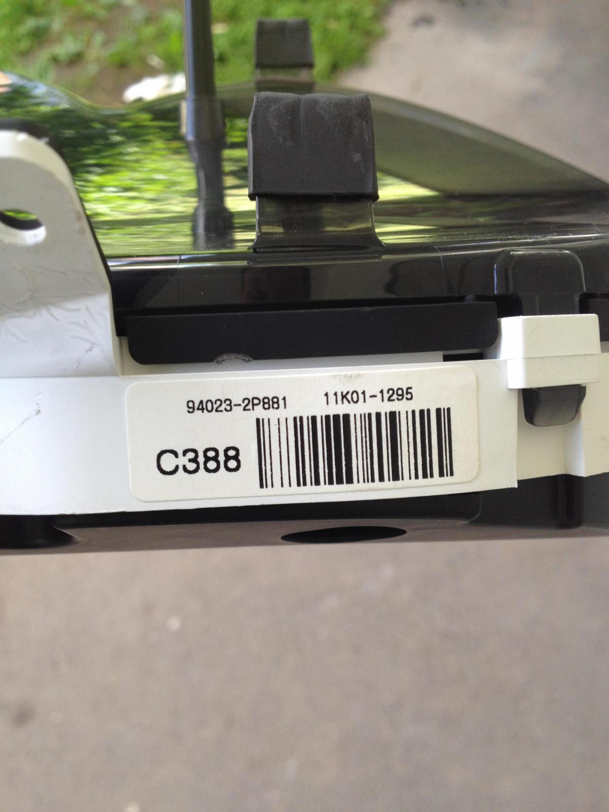

Номер с наклейки С388_94023-2P881 11K01-1295

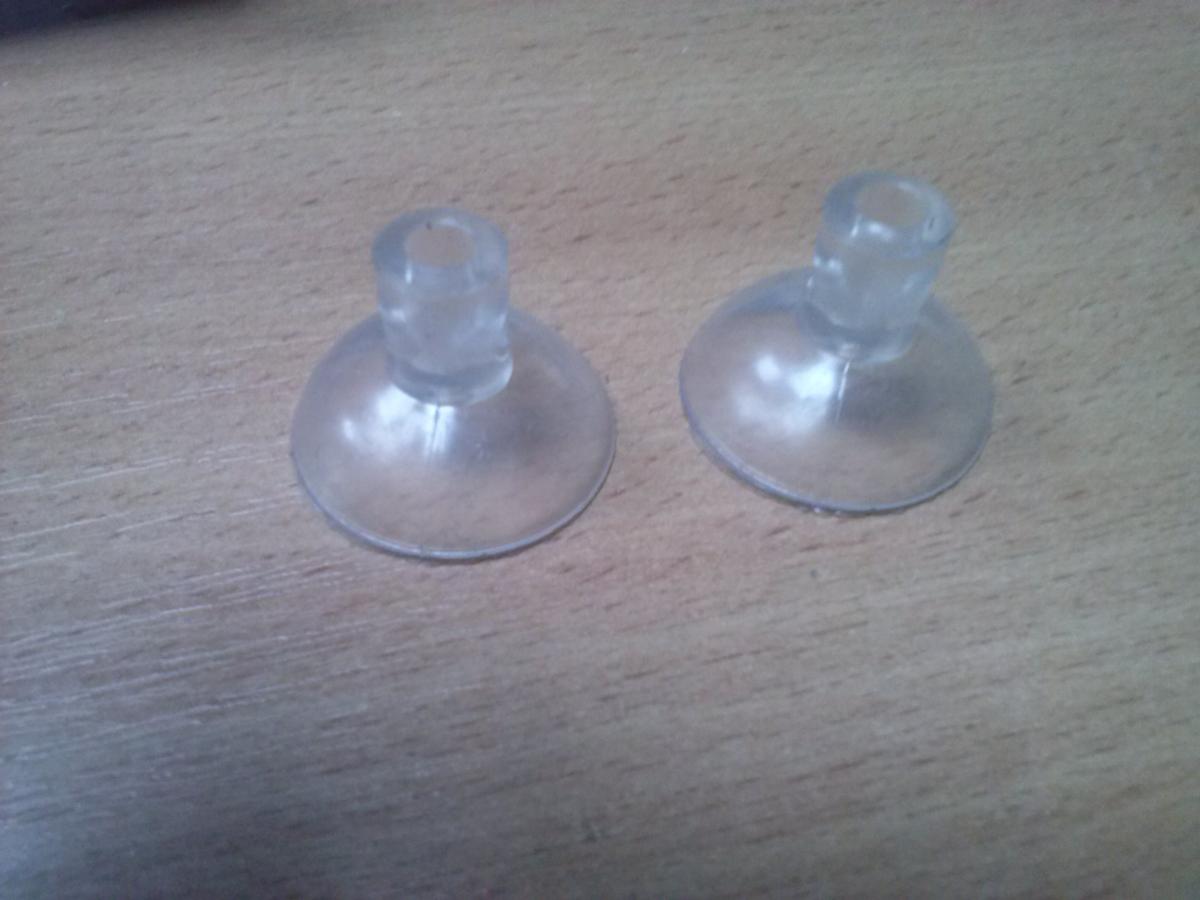

Я не смеюсь, тебе говорили используй вот такой контрацептив (подрезав его) и читай еепром

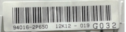

Если сравнить с остатком дампа 50строка 1:1 , Sorento бензин ,пробуй номер немного другой
Спасибо друг!!! Думаю завтра, после завтра он приедет! Залью твой, попробую!
Мне еще вот че интересно: на щитке я вроде не обнаружил индикации "PRND". Вопрос: может ему подойти дамп от щита с акпп, с тем же мотором!?
разков 5 смотрел на эти "гондончики" и не могу допетрить зачем они??? ))
это некое ноу-хау, чтобы дорогие девайсы не валили авто, т.к. тачскрины у них полное г..о с новья.
