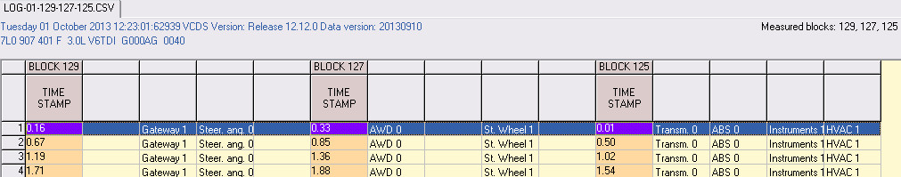

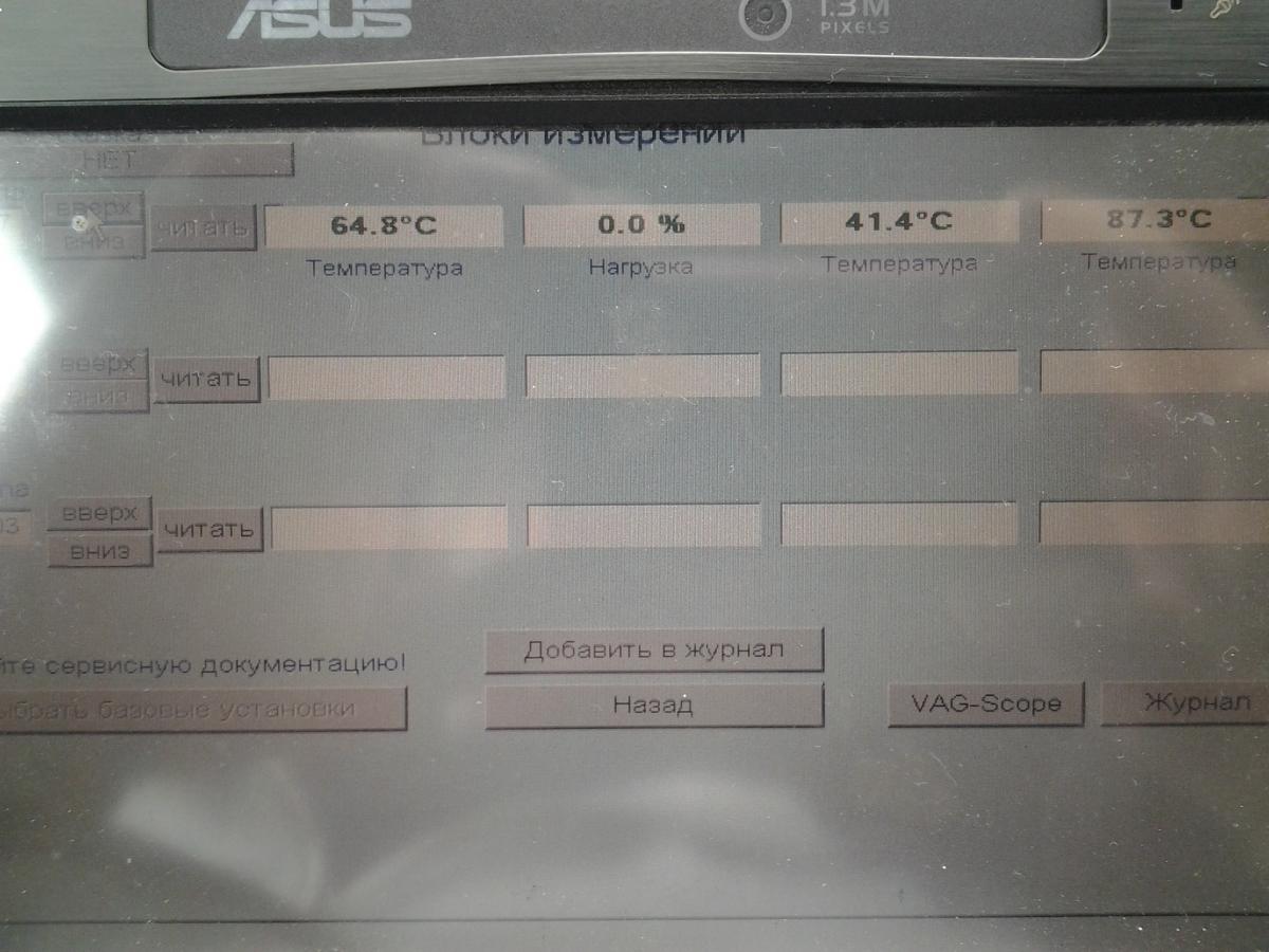

Накрылся датчик температуры топлива A (G81), в 7-й группе при Т-ре двигателя 60 градусов , температура топлива была -(минус) 14 градусов . После замены датчика Лог показания соответствуют рабочей машины .

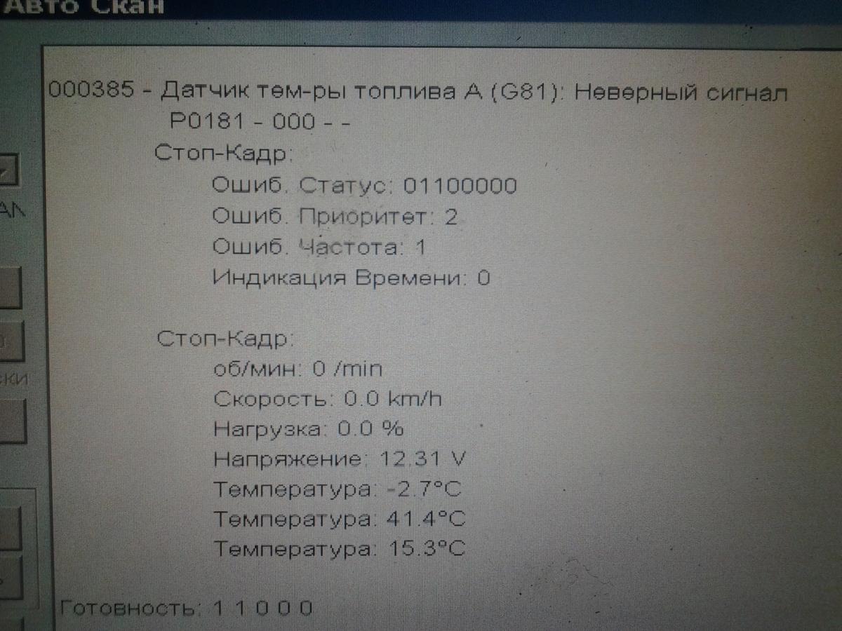

Но при удалении ошибки перед запуском чек не горит , но при повторном запуске ошибка сразу появляется как будто не удалял .

В данном случае врят ли , в 7 группе показания соответствуют рабочим .Вопрос в том что ошибка висит со стоп кадром с показаниями которые были с неисправным датчиком . ЭБУ сохранил этот сто кадр и каждый раз при пуске двс вылезает чек с одними и теме-же параметрами , при сбросе чек не загорается до следующего перезапуска . :blink: .Устал со сканерами и бубном бегать .

Чек гаснет , но при перезапуске опять горит и в стоп кадре ОДНИ И ТЕ ЖЕ ПОКАЗАНИЯ ТЕМПЕРАТУРЫ , топливо -двигателя -воздуха :tormoz:
Наверное ЭБУ при включении зажигания делает опрос датчиков и,зафиксировав ошибку подставляет расчётное значение, близкое к реальному.
Проверь напряжение на разъёме датчика - при снятом примерно 5в, при одетом в зависимости от температуры 4-2в.

в стоп кадре есть частота ошибки на скрине 1раз была попробуй не удаляя ошибку повключать зажигание и посмотри будет расти счетчик ошибок если при просто при вкл зажигания не будет расти счетчик то пробуй тоже самое только пуск двигателя делай
и если счетчик начнет расти то хреновая масса на датчике или на двигателе так как ошибка появляется при нагрузке стартером
и на датчике уже не масса а напряжение например вольта 2 и как следствие не правильное показание датчика в данном случае -2.7 градуса глянул эльзу датчик идет на прямую в ECU тогда возможно масса датчика висит на двигателе смотри проводку

Скрин - показания не меняются , Не зависимо от момента запуска ХОЛОДНЫЙ ИЛИ ГОРЯЧИЙ ДВС.
ПО логу показания линейны, по мере прогрева , график роста температур без дребезга .
Эбу сохранил скрин в момент ошибки и не хочет с ними расставаться
Сегодня попробую вызвать машину, померю напряжение и массу на датчике . Хотя думаю напрасно клиента побеспокою .......
Вот частота появления , это ступил не заострил на этом внимание . Спасибо за совет .
