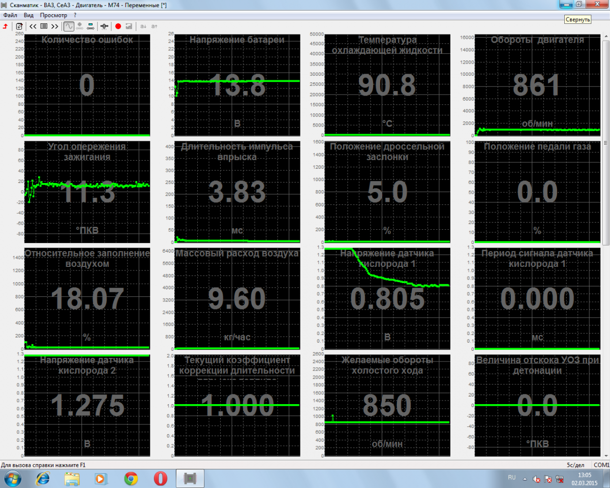

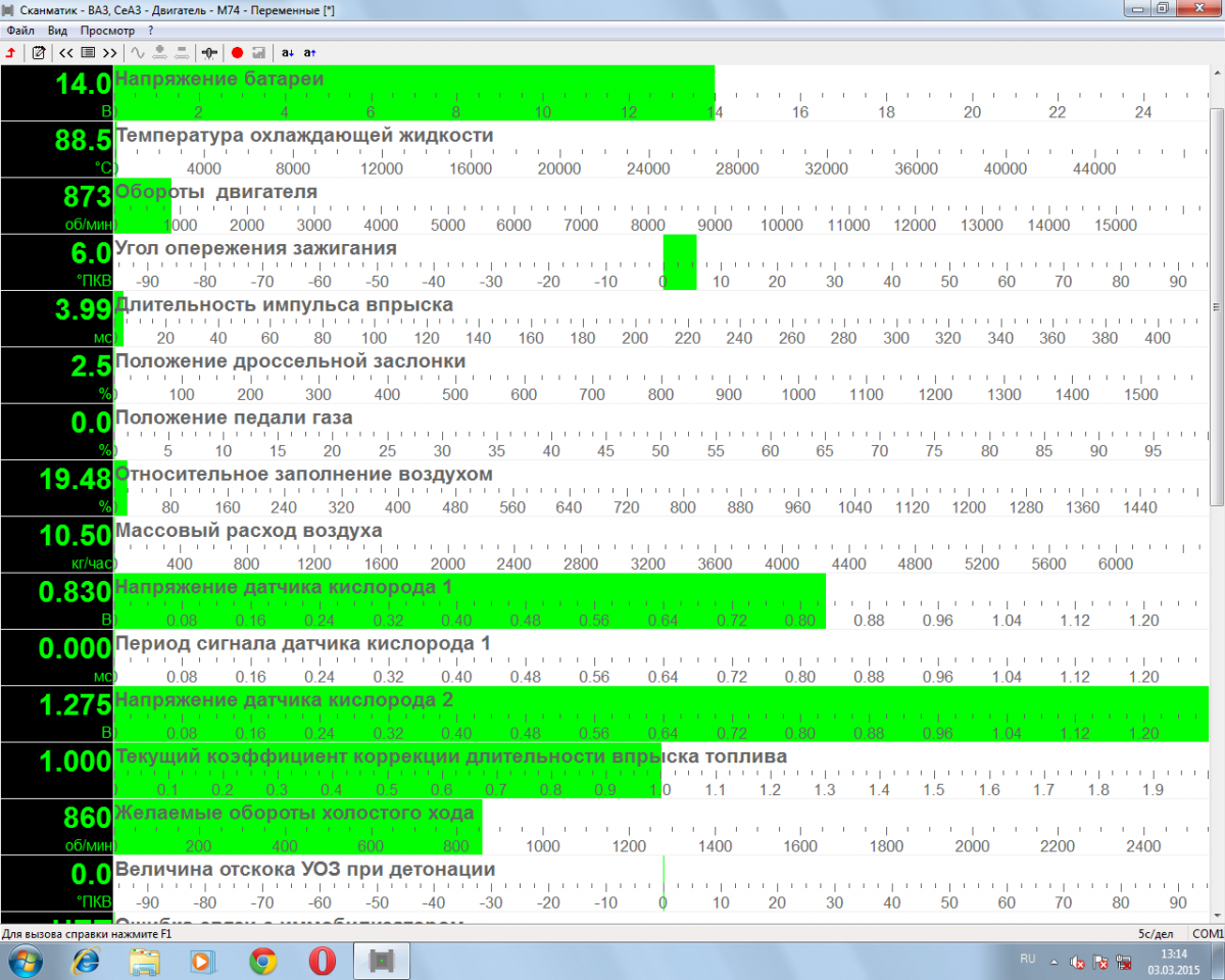

мне не нравится работы 1 ДК ...
прошивка стояла сток , перепрошил прошивку на Е2 и все те же параметры на холостых по 1ДК

Снять ДЗ и промыть ее с пристрастием!! после чего сделать сброс с иницилизацией. У вас положение ДЗ на холостом 5% а надо что бы было 3.4- 3.7. По ДК он показывает 0.8 это богатая смесь. Надо смотреть, он уходит в бедную?? обычно идет типа синусоиды от 0.15-08 вольта
0.8 богатая смесь ,потому как клиент жалуется на большой расход и свечи темноватые , ДК по синусоиду практически не колеблется на холостых об., ,держится в одном положении ,это если по газовать то идут не большие изменения ,а на счет элек.дроселя согласен , завтра с утра уже займусь.

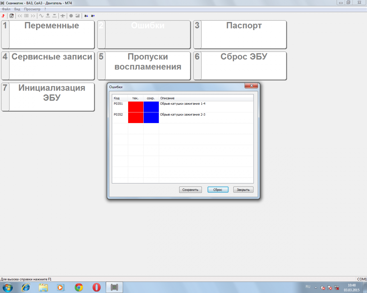

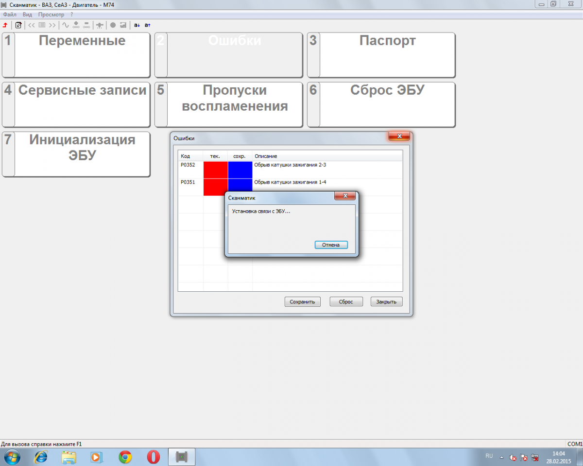

а на счет катушки ,я же вылажил скрины какую выдает ошибку ОБРЫВ КАТУШКИ ЗАЖИГАНИЯ 1-4, 2-3. запутали вы меня.
