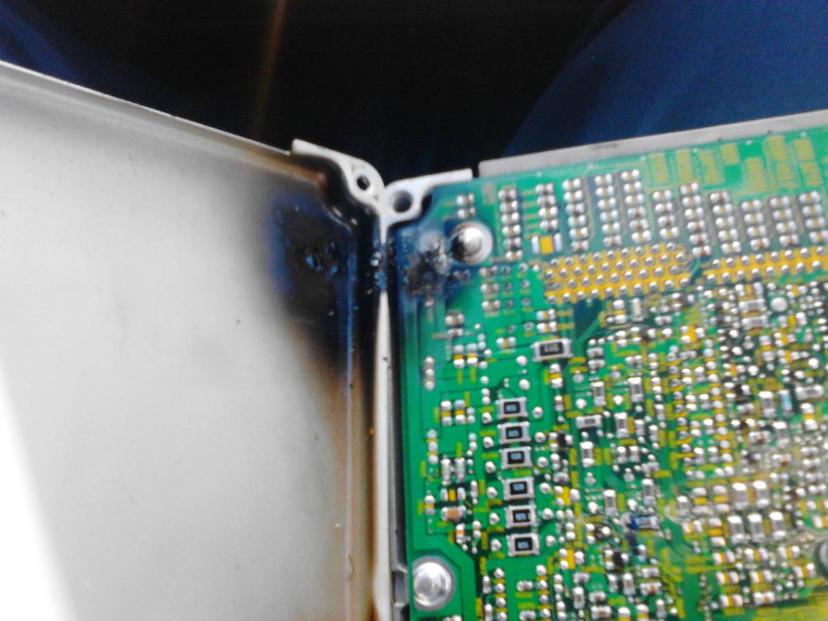

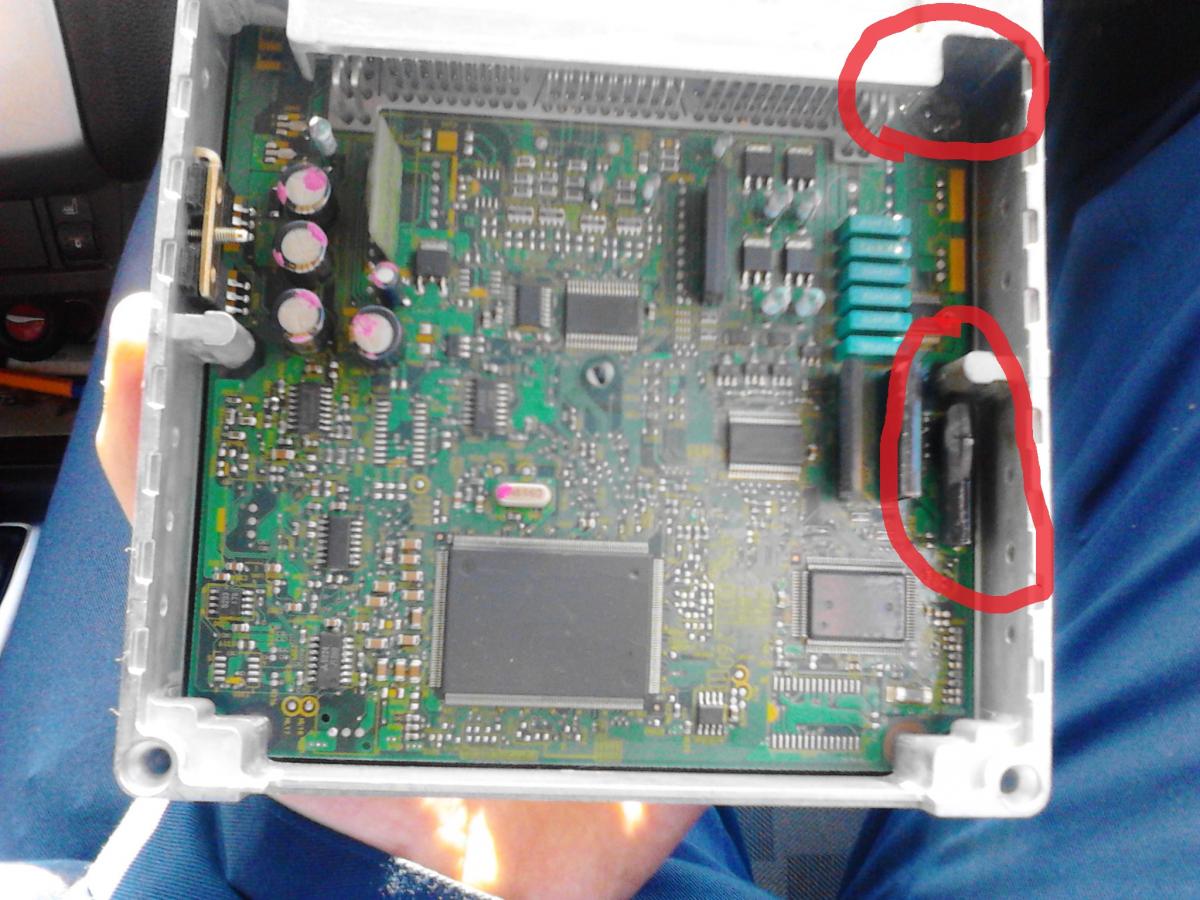

June 29, 201411 yr comment_617883 Всем привет ребята!у меня сгорели мозги ниссан максима а33 2,0 акпп 2002г.в! реально ли востановить их и если можно то скиньте фото где у меня сгорели дорожки крупно что бы было видно куда дорожки идут???пожалуйста прошу помощи!!!!, http://s43.radikal.ru/i101/1406/5d/fca92a577f79.jpg Edited June 29, 201411 yr by CraZzy Link to comment https://www.auto-bk.ru/forum/topic/51749-%D0%BF%D0%BE%D0%BC%D0%BE%D1%89%D1%8C-%D0%B2-%D1%80%D0%B5%D0%BC%D0%BE%D0%BD%D1%82%D0%B5-%D1%8D%D0%B1%D1%83-%D0%BD%D0%B8%D1%81%D1%81%D0%B0%D0%BD-%D0%BC%D0%B0%D0%BA%D1%81%D0%B8%D0%BC%D0%B0-qx/ Share on other sites More sharing options... Share this post
June 29, 201411 yr comment_617939 Сделать думаю реально .Фото в инете . Как то поднимал такие . Link to comment https://www.auto-bk.ru/forum/topic/51749-%D0%BF%D0%BE%D0%BC%D0%BE%D1%89%D1%8C-%D0%B2-%D1%80%D0%B5%D0%BC%D0%BE%D0%BD%D1%82%D0%B5-%D1%8D%D0%B1%D1%83-%D0%BD%D0%B8%D1%81%D1%81%D0%B0%D0%BD-%D0%BC%D0%B0%D0%BA%D1%81%D0%B8%D0%BC%D0%B0-qx/#findComment-617939 Share on other sites More sharing options... Share this post
June 29, 201411 yr comment_617961 проблема в прокладке на датчике хх, ево заливает тосолом и сгорает эта самая микросхема, меняешь микруху, востонавливаешь дороги и естественно датчик хх, несколько таких блоков поднял. Link to comment https://www.auto-bk.ru/forum/topic/51749-%D0%BF%D0%BE%D0%BC%D0%BE%D1%89%D1%8C-%D0%B2-%D1%80%D0%B5%D0%BC%D0%BE%D0%BD%D1%82%D0%B5-%D1%8D%D0%B1%D1%83-%D0%BD%D0%B8%D1%81%D1%81%D0%B0%D0%BD-%D0%BC%D0%B0%D0%BA%D1%81%D0%B8%D0%BC%D0%B0-qx/#findComment-617961 Share on other sites More sharing options... Share this post
June 30, 201411 yr Author comment_618410 проблема в прокладке на датчике хх, ево заливает тосолом и сгорает эта самая микросхема, меняешь микруху, востонавливаешь дороги и естественно датчик хх, несколько таких блоков поднял. ,мне не найти фото в инете ,и не знаю,куда,какие дорожки идут! Link to comment https://www.auto-bk.ru/forum/topic/51749-%D0%BF%D0%BE%D0%BC%D0%BE%D1%89%D1%8C-%D0%B2-%D1%80%D0%B5%D0%BC%D0%BE%D0%BD%D1%82%D0%B5-%D1%8D%D0%B1%D1%83-%D0%BD%D0%B8%D1%81%D1%81%D0%B0%D0%BD-%D0%BC%D0%B0%D0%BA%D1%81%D0%B8%D0%BC%D0%B0-qx/#findComment-618410 Share on other sites More sharing options... Share this post
June 30, 201411 yr comment_618439 проблема в прокладке на датчике хх, ево заливает тосолом и сгорает эта самая микросхема, меняешь микруху, востонавливаешь дороги и естественно датчик хх, несколько таких блоков поднял. Если вы внимательно присмотритесь то увидите что хлопнул драйвер активных подушек ДВС. Link to comment https://www.auto-bk.ru/forum/topic/51749-%D0%BF%D0%BE%D0%BC%D0%BE%D1%89%D1%8C-%D0%B2-%D1%80%D0%B5%D0%BC%D0%BE%D0%BD%D1%82%D0%B5-%D1%8D%D0%B1%D1%83-%D0%BD%D0%B8%D1%81%D1%81%D0%B0%D0%BD-%D0%BC%D0%B0%D0%BA%D1%81%D0%B8%D0%BC%D0%B0-qx/#findComment-618439 Share on other sites More sharing options... Share this post
