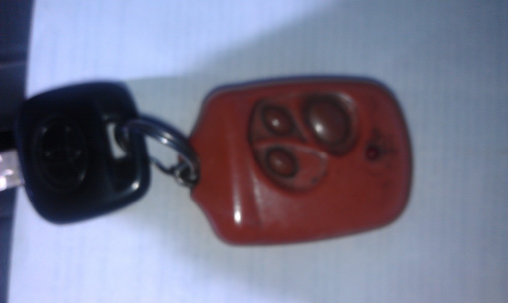

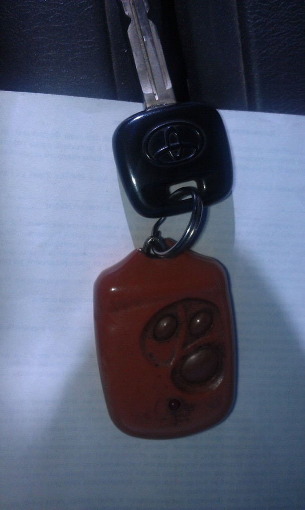

July 1, 201412 yr comment_619118 У меня проблема... отказала сигнализация на машине.. Все дело в том, что ее ставили несколько лет назад (10 - 13 лет назад) и схемы и инструкции не сохранились, даже точного названия автосигнализации нет.. примерно то ли Sikura то ли Sikora....на брелке и на блоке шильдиков нет! У нас в городе все отказываются ремонтировать или восстановить..говорят что из за отсутствия инструкции.. может у кого сохранилась ИНСТРУКЦИЯ..Если у кого что есть скиньте информацию.. Link to comment https://www.auto-bk.ru/forum/topic/51826-%D0%B8%D0%BD%D1%81%D1%82%D1%80%D1%83%D0%BA%D1%86%D0%B8%D1%8F-%D0%BA-%D0%B0%D0%B2%D1%82%D0%BE%D1%81%D0%B8%D0%B3%D0%BD%D0%B0%D0%BB%D0%B8%D0%B7%D0%B0%D1%86%D0%B8%D0%B8-sikora-%D0%B8%D0%BB%D0%B8-sicura/ Share on other sites Share on Facebook Share on X Share on Pinterest More sharing options... Share this post
July 1, 201412 yr comment_619134 У меня проблема... отказала сигнализация на машине.. Все дело в том, что ее ставили несколько лет назад (10 - 13 лет назад) и схемы и инструкции не сохранились, даже точного названия автосигнализации нет.. примерно то ли Sikura то ли Sikora....на брелке и на блоке шильдиков нет! У нас в городе все отказываются ремонтировать или восстановить..говорят что из за отсутствия инструкции.. может у кого сохранилась ИНСТРУКЦИЯ..Если у кого что есть скиньте информацию.. дак нети пошарь! Link to comment https://www.auto-bk.ru/forum/topic/51826-%D0%B8%D0%BD%D1%81%D1%82%D1%80%D1%83%D0%BA%D1%86%D0%B8%D1%8F-%D0%BA-%D0%B0%D0%B2%D1%82%D0%BE%D1%81%D0%B8%D0%B3%D0%BD%D0%B0%D0%BB%D0%B8%D0%B7%D0%B0%D1%86%D0%B8%D0%B8-sikora-%D0%B8%D0%BB%D0%B8-sicura/#findComment-619134 Share on other sites Share on Facebook Share on X Share on Pinterest More sharing options... Share this post
July 1, 201412 yr comment_619182 ну брелок то точно не от Sikura...я их достаточно поставил в девяностых... итальянцы до явно китайского корпуса не опускались... да и вооще вам правильный совет дали, смените просто, при цене новой сигналки аналогичного класса за 800-1500 р. ни для кого из мастеров ремонт не имеет экономического смысла... Link to comment https://www.auto-bk.ru/forum/topic/51826-%D0%B8%D0%BD%D1%81%D1%82%D1%80%D1%83%D0%BA%D1%86%D0%B8%D1%8F-%D0%BA-%D0%B0%D0%B2%D1%82%D0%BE%D1%81%D0%B8%D0%B3%D0%BD%D0%B0%D0%BB%D0%B8%D0%B7%D0%B0%D1%86%D0%B8%D0%B8-sikora-%D0%B8%D0%BB%D0%B8-sicura/#findComment-619182 Share on other sites Share on Facebook Share on X Share on Pinterest More sharing options... Share this post

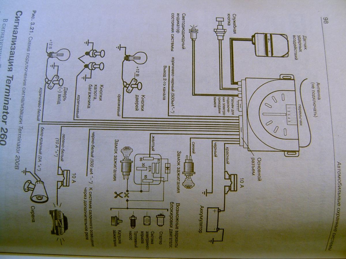

July 1, 201412 yr comment_619192 Это Terminator 200 : Link to comment https://www.auto-bk.ru/forum/topic/51826-%D0%B8%D0%BD%D1%81%D1%82%D1%80%D1%83%D0%BA%D1%86%D0%B8%D1%8F-%D0%BA-%D0%B0%D0%B2%D1%82%D0%BE%D1%81%D0%B8%D0%B3%D0%BD%D0%B0%D0%BB%D0%B8%D0%B7%D0%B0%D1%86%D0%B8%D0%B8-sikora-%D0%B8%D0%BB%D0%B8-sicura/#findComment-619192 Share on other sites Share on Facebook Share on X Share on Pinterest More sharing options... Share this post
