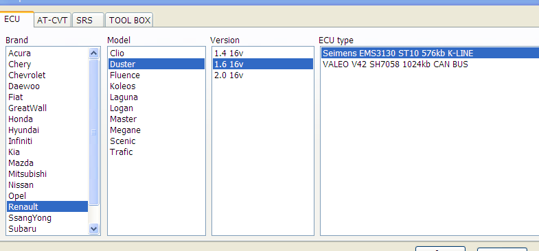

Добрый день! Рено флюенс 2014 года Российская сборка 1.6 блок EMS3130? модуля пока нет?
Уже давно есть! Как Duster можно сделать.
Не видел не разу 3130 на флюенс. Были valeo и ems3120-3110
Ошибся наверно... EMS3120 на флюенсе 1.6 новом?
Ниссан мотор с двумя фазиками 3120 с одним 3110.
Спасибо!
