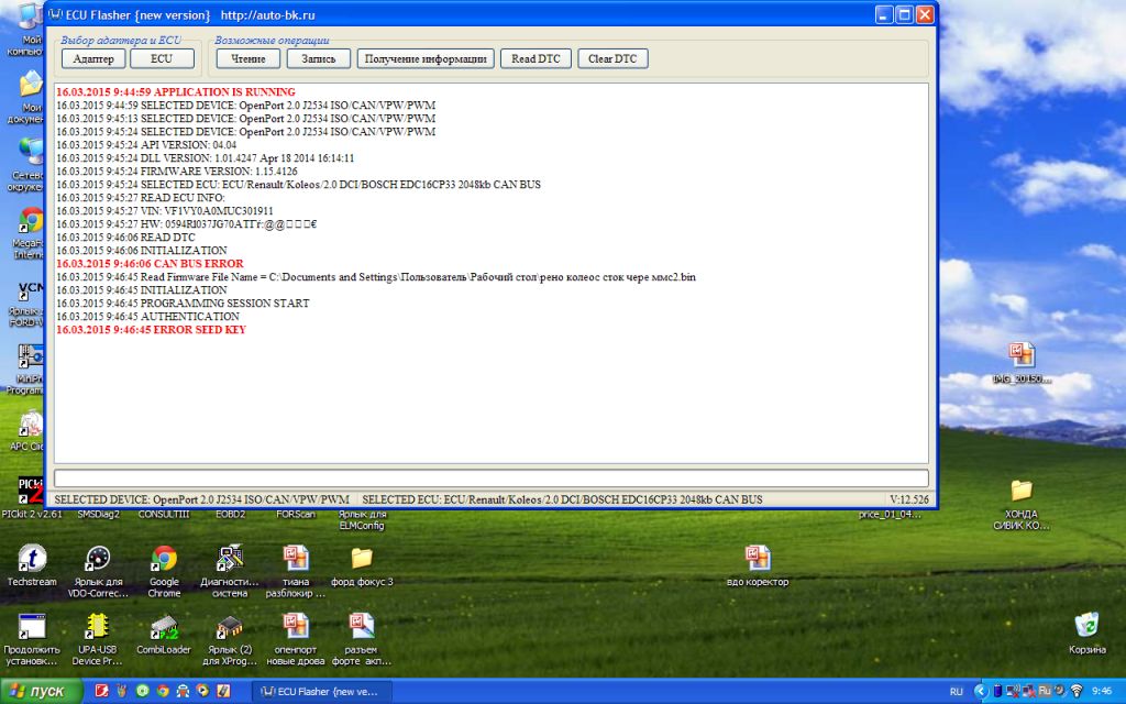

Здравствуйте!
Сегодня пробовал читать рено колеос, дизель 2.0. едц 16 ср33-36.
Вин читает правильно, а прошивку не хочет. ошибка на скрине
Модуль у меня бесплатный т.к. рено не покупал вроде.
По температуре по приезду было на панель ниже 50 , плюс отстоялся час пока галетой в буте читал.
после тож такая же ошибка...
Кесс китай не прочитал, эбу 2 раза с ума сходил...(тут двс был с рабочей температурой.)
Галета 53 китай через диагнозу тож.
Галета португал через диагнозу тож не смогла... (остужали при чем ее)
БДМ китай тож не смог кстати...
Ток прилогаю если нужен.
колеос сток .rar
На скрине есть версия дров.. все правельно вроде...
Да и вин же вычитывает....
Пробовал много раз везде ошибка сид кея...
Изменено пользователем s.v.
