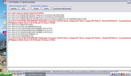

Что то не прокатило.
Читает, иденты отдает а писать не хочет.

ну да и ошибка в скрине FILE SIZE ERROR., размер файла должен быть размеру указанному, по этому естественно записать не удалось))
Выше я спрашивал как подготовить прошивку.
Значит заливать 256 а не 32 - ?
В считанной прошивке заменить калибровки ?
А до адреса 8000 одни FF их оставлять ?
размер файла надо чтобы был 256 к, вставляешь свои калибры остальное все FF. В загрузчике четко указано при выборе блока 256кб к-линия. Я думал это и ежу понятно. Делал опенпортом к линию и л линию не замыкал
Теперь все понятно спасибо за подробный ответ.
Меня беспокоили FF.
боялся что они пропишутся.

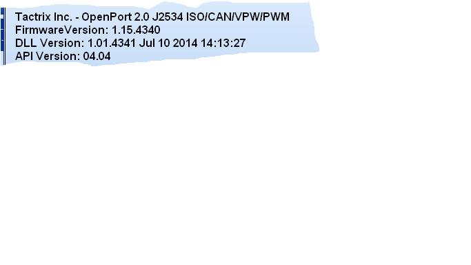

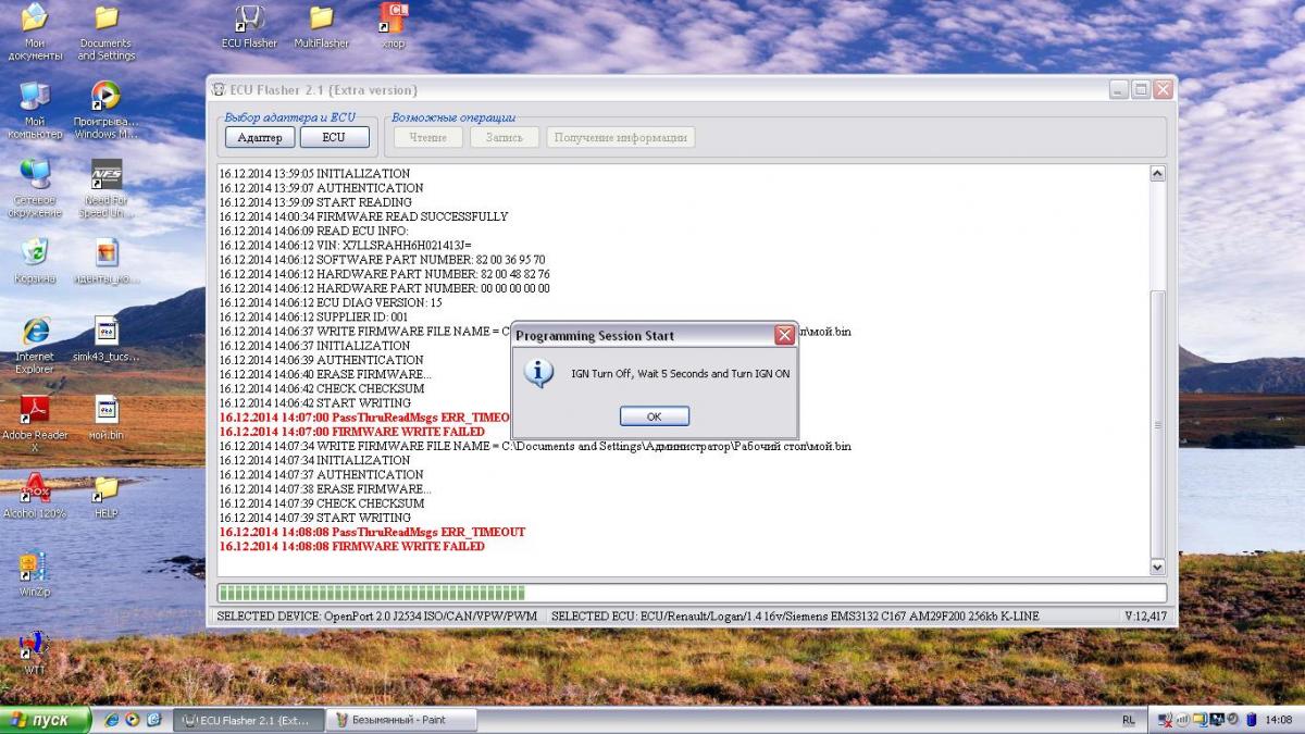

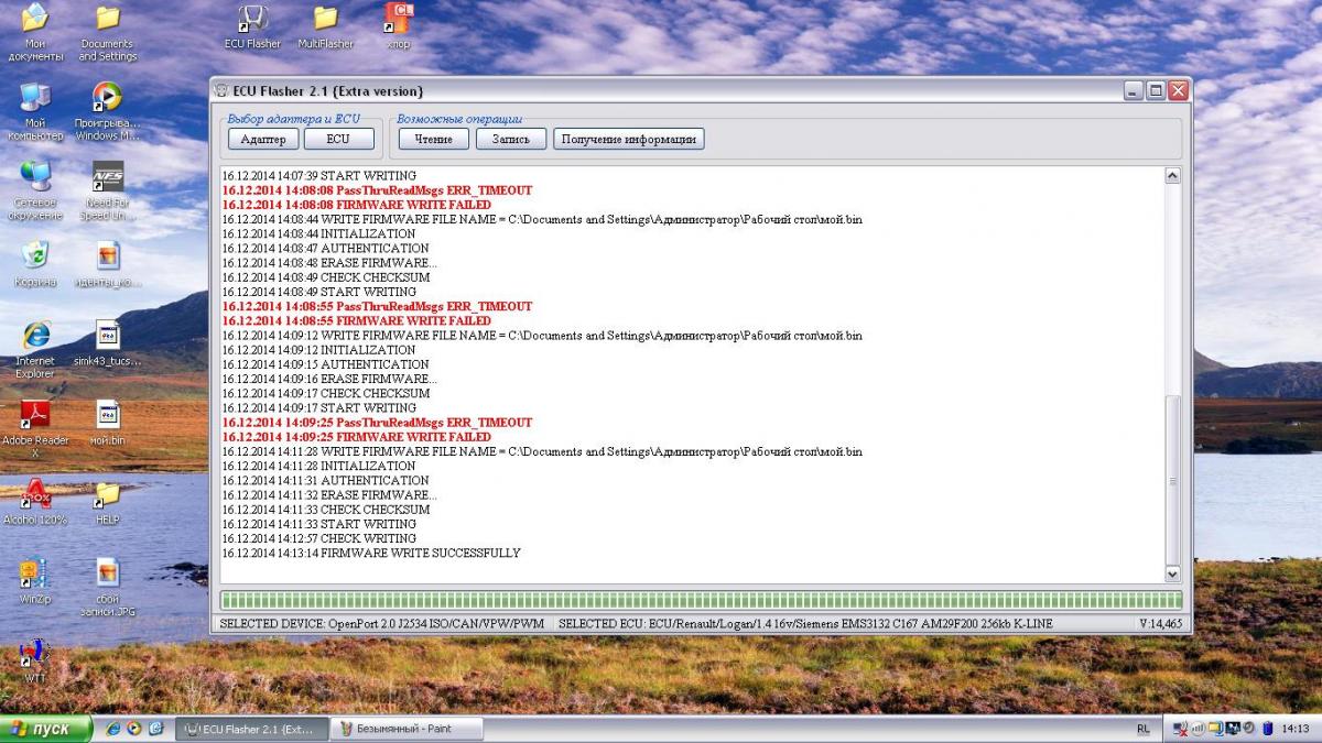

Добрый день. Подскажите, была проблема с Логаном EMS 3132, считалось с первого раза. А вот записать удалось раза с четвертого. В чем проблема? Скрины прилагаю, в т.ч. с информацией об ОпенПорт2.
скачай драйвер с темы Nissan на 7 странице и попробуй с ним, на 90% не корректно работает драйвер,
