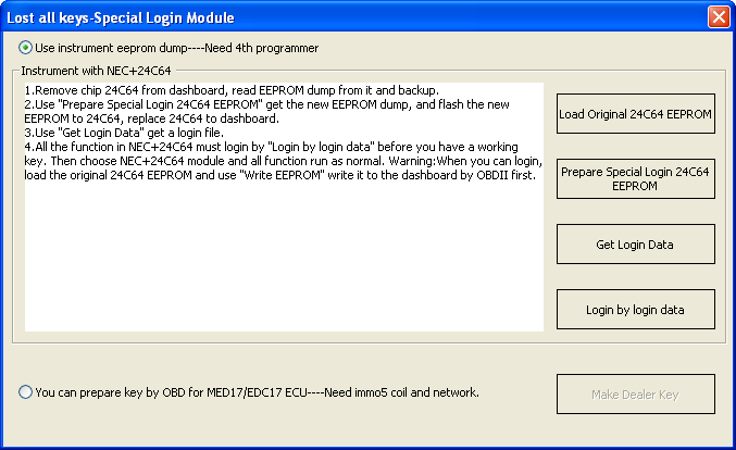

Ну понятно, считать eprom 24c64, сохранить, заменить на модифицированный, в результате буде выдан файл доступа (???).
затем вернуть содержимое 24с64 назад .

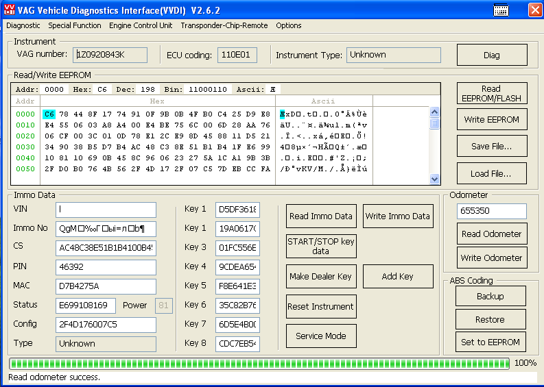

После замены 24с64 щиток написал ERROR. , программа выдала login file. данные иммо теперь читаются но содержание корявое,2014-07-01_231247.png

С CS - какая то петрушка -в окне байтов больше 7 , если ввести 7, то ругается на длину вводимого значения !

Что не так сделал?
1.Читаем 24с64, сохраняем
2.Указываем путь к дампу, получаем подготовленый
3.записываем подготовленый дамп в 24с64
4. Запускаем панель нажимаем get login data, сохраняем файл
5. Заливаем радной дамп 24с64
И вот здесь я так понял должно вернуться первоначальное состояние щитка, а доступ через logIn by login data (полученый в п.4) . но на экране ERROR

На экране все будет нормально, когда обресетишь панель, а пока она в сервисе будет то, что есть, но работаешь ты уже с оригинальным дампом. Если смущает еррор на экране, загони ее в сервис, как советуют производители карпрога( у них на сайте есть инфа), тогда ошибки не будет. Не думаю, что в свободном доступе стоит все это обсуждать...
ресет делал. По мануалу carproga тоже пробовал - не помогает.

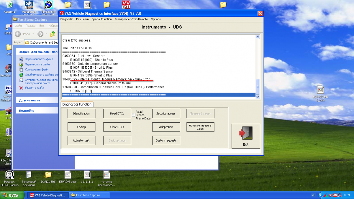

По диагностике - ошибка кс

Завален щиток. Не выходит вообще на связь . Возможно после предподготовки таким же образом хтулом..
при чтении сек блока хтулом старой версии, в дампе каша.
