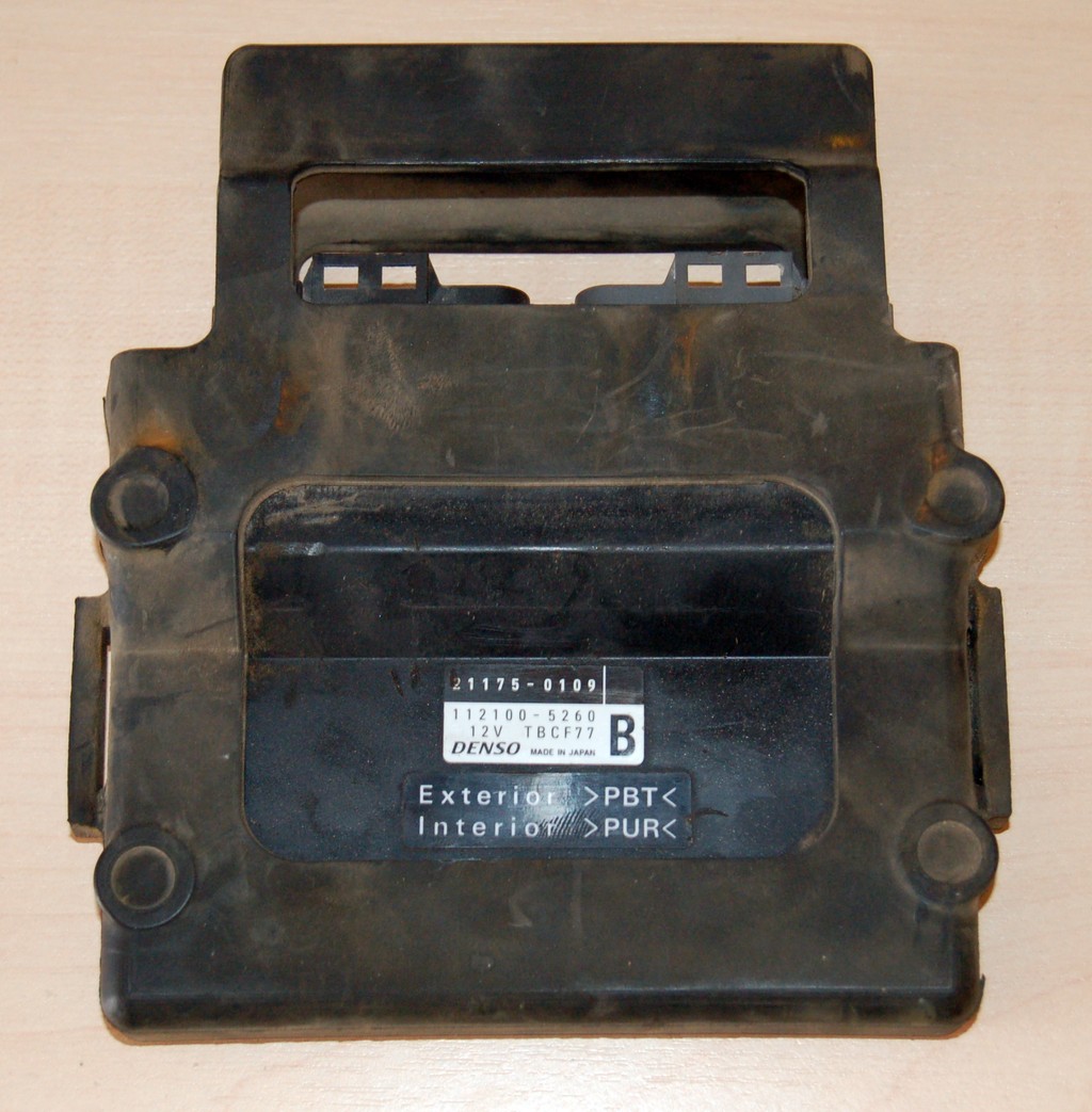

Kawasaki ZX6R (ECU DENSO 21175-0109)

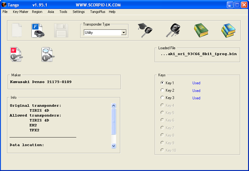

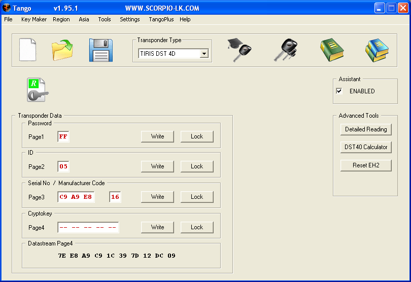

Прописываю чип (ID60 чистый) с помощью танго (ложу первым по счёту)
Мот не заводится.
Накачка есть.
Чип уже по всякому как только можно подставляли к антенне.
Может танго не верно ложит чип?

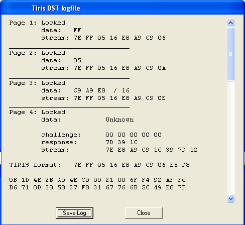

Может быть как-то связано с тем, что на первом месте прописывается красный мастер-ключ, а на последующих чёрные стандартные ключи?
  • Author
Вопрос решён. Предыдущее предположение было верно
