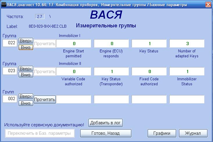

July 7, 201412 yr comment_621476 На машине сделано иммо офф в моторном,если бы поюзал поиском,нашел бы,не раз писалось об этом. В иммо ошибок и не будет,иммо офф в моторном воспринимается иммобилайзером как отсутствие связи с моторном,ну и лучше никакого,чем чужой,но вы не сказали что на щитке пишет а потом пропадает-иммобилайзер активирован,так же не показали группы 22,23, в доске,стало бы сразу все понятно. Привязать все по человечи и проблемы не будет,интересно а что же клиент то говорит? Edited July 7, 201412 yr by aka4 Link to comment https://www.auto-bk.ru/forum/topic/51940-audi-s4-2004%D0%B3-42l-%D0%BC%D0%B8%D0%B3%D0%B0%D1%8E%D1%82-%D0%BF%D0%BE%D0%B2%D0%BE%D1%80%D0%BE%D1%82%D1%8B/#findComment-621476 Share on other sites Share on Facebook Share on X Share on Pinterest More sharing options... Share this post
July 7, 201412 yr Author comment_621512 На машине сделано иммо офф в моторном,если бы поюзал поиском,нашел бы,не раз писалось об этом. В иммо ошибок и не будет,иммо офф в моторном воспринимается иммобилайзером как отсутствие связи с моторном,ну и лучше никакого,чем чужой,но вы не сказали что на щитке пишет а потом пропадает-иммобилайзер активирован,так же не показали группы 22,23, в доске,стало бы сразу все понятно. Привязать все по человечи и проблемы не будет,интересно а что же клиент то говорит? да на машине явно иммо офф, меня удивил тот факт что машина завелась без приборки хозяин говорит стало само по себе хотя я в этом сильно сомневаюсь. Машину вроде купили с таким дефектом. буду возле авто гляну что в 22, 23 группе кстати на панели ничего про иммо не пишет лампочки колодки, а иммо нет. Edited July 7, 201412 yr by dima_minsk Link to comment https://www.auto-bk.ru/forum/topic/51940-audi-s4-2004%D0%B3-42l-%D0%BC%D0%B8%D0%B3%D0%B0%D1%8E%D1%82-%D0%BF%D0%BE%D0%B2%D0%BE%D1%80%D0%BE%D1%82%D1%8B/#findComment-621512 Share on other sites Share on Facebook Share on X Share on Pinterest More sharing options... Share this post
July 7, 201412 yr comment_621623 8E0 920 931 A Не смогли выдернуть пин из RB-4,смотри осторожней с ней,крипта однако! Link to comment https://www.auto-bk.ru/forum/topic/51940-audi-s4-2004%D0%B3-42l-%D0%BC%D0%B8%D0%B3%D0%B0%D1%8E%D1%82-%D0%BF%D0%BE%D0%B2%D0%BE%D1%80%D0%BE%D1%82%D1%8B/#findComment-621623 Share on other sites Share on Facebook Share on X Share on Pinterest More sharing options... Share this post
July 7, 201412 yr Author comment_621707 вот группа 22, 23 и впрямь многое понятно, а пин из моторного не легче вытянуть? Link to comment https://www.auto-bk.ru/forum/topic/51940-audi-s4-2004%D0%B3-42l-%D0%BC%D0%B8%D0%B3%D0%B0%D1%8E%D1%82-%D0%BF%D0%BE%D0%B2%D0%BE%D1%80%D0%BE%D1%82%D1%8B/#findComment-621707 Share on other sites Share on Facebook Share on X Share on Pinterest More sharing options... Share this post
July 7, 201412 yr comment_621790 Конечно легче,но там 100 пудов другой пин,в том то и проблема что доску меняли,а привязать не смогли. Link to comment https://www.auto-bk.ru/forum/topic/51940-audi-s4-2004%D0%B3-42l-%D0%BC%D0%B8%D0%B3%D0%B0%D1%8E%D1%82-%D0%BF%D0%BE%D0%B2%D0%BE%D1%80%D0%BE%D1%82%D1%8B/#findComment-621790 Share on other sites Share on Facebook Share on X Share on Pinterest More sharing options... Share this post
