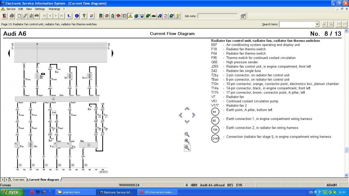

Товарищи,HELP! Приехала эта машина с выгоревшим блоком управления вентиляторами. Заказали на разборке.Привезли.
Проблема такая:при включении кондея работает только вентилятор v177 и вискомуфта, вентилятор V7 молчит. Не стали заморачиваться,заказали другой блок(тоже с разборки),эффект тот же. Вентилятор рабочий(на прямую работает). Масса на него идет,а вот + нет!(на первом блоке с разборки тоже самое). Когда отстегиваю датчик температуры-вентилятор молчит. Схему прикрепил.
Номер блока:8D0 959 501 D. На машине сделано Е2. По климату ошибок нет.

Исполнительные тесы пробовалпроводить?

В блоке климата драйверная диагностика вобще молчит!
Там вроде через кимат нужно активироать, давно такие блоки не попадались.

Через климат драйверная не хочет работать. Чудес же не бывает,два б\у блока пришло и результат один- v7 не включается
