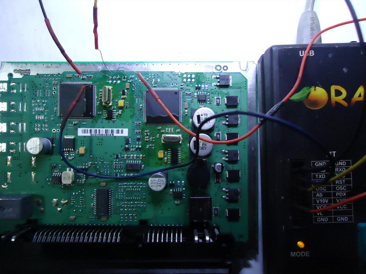

orang5 пишет boot ok потом bdm locked делаю сверку ок
но дампы каждый раз разные маска мотороллы 3l40k
читаю сим опель аста-н
кто читал эту мотороллу подскажите что неправильно делаю

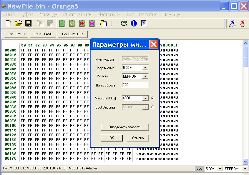

частоту определили ? sec нажимали ?
частота отпеделилась 50000 sec ненажимал
так определил оранж частоту нажмите сохранить , потом sec ....
считали ?

сек это подбор пароля....а не чтение
уже час подбирает так должно быть?
В каком блоке проц стоит?

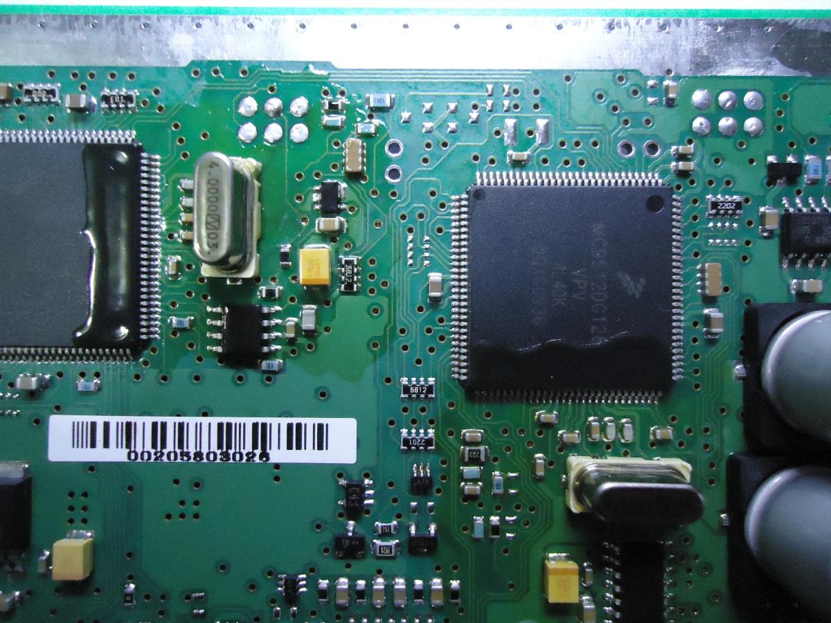

Длина проводов играет роль кстати, далее есть ли рядом кварц прочитай что там написано выбери ту же чистоту, если нет то подбором 4000 kHz и так долее , далее если sek, то после подбора sek, бут не нажимай сразу чтение.
С твоей маской не нашел фото, зато проц тот что надо,
стоит в сим опель. проц так и непрочитал и частоту разную, провода короткие. выбирал хотел пин выдернуть
заказал пин по вин
К сожалению не разу не держал в руках сим модуль , не могу подсказать особенность чтения донного проца в данном блоке.
попробуй поднять reset
3l40k и 4l40k часто без поднятия reset нормально не читаются

Так для общего развития по танго проц в сим модуле MC9S12DT128B (3L40K).
Может все таки не тот проц в меню выбирали ?
читать с выпайкой но столике, SEC на 4L40K проходил порядка 2 часов... хз почему, попадались такие раз 5 и почти всегда так долго...
Изменено пользователем sotmel
Вот по этому и Х.З, фото с верху с данной маской все по штатному БДМ и не какого seс . Я думаю так ,смотря в каком блоке, и какая обвязка проца на плате для внутрянки? Так что парни, голова чтобы думать. а мозги чтобы соображать.Ни чего личного, каждый сходит с ума по своему.
