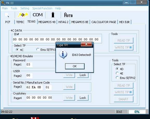

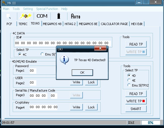

ребята может такое быть что в приборе ключик читается а на машине нет?Сохраненное изображение 2014-8-11_21-32-4.31.jpg

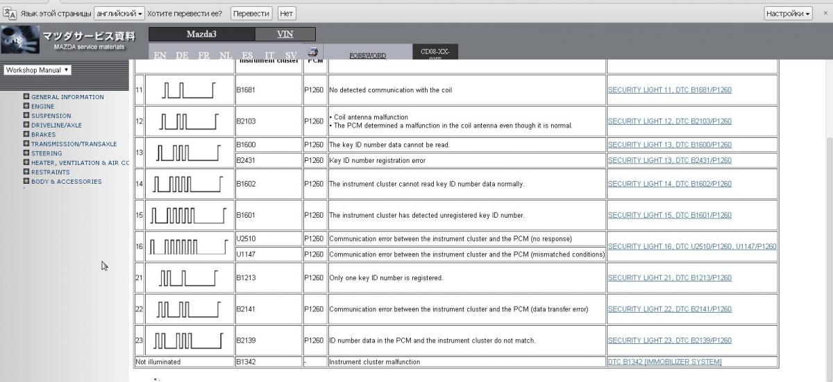

ну вот и второй ключик не завёл машинку. лампочка имобилайзера отморгала 20 раз. это что значит?
Ну по идее должна медленные коды отмигивать теперь начать , двухзначное число обычно , вот скрин из сервис мануала мазды 3 ScreenHunter_01 Aug. 13 22.16.jpg , примерно совпадает.
Изменено пользователем YUKKA
она отморгала медленно 20 раз с равными интервалами
кодипрогом прописал в микру новый транспондер. результат нулевой

Почему на скрине с читалки 4С?

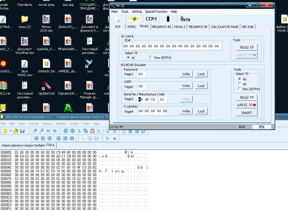

абритус определил 3 ключа. визуально в дампе тоже увидел три ключа из них два ключа у меня на руках. вместо первого ключа вручную прописал свой транспондер. но заводиться машина всё равно не хочет. накачка на антене есть что дальше делать? менять эбу или прозванивать провода?
