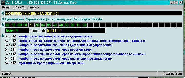

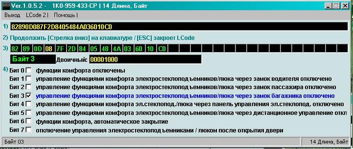

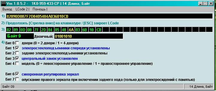

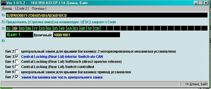

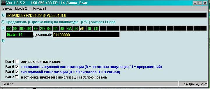

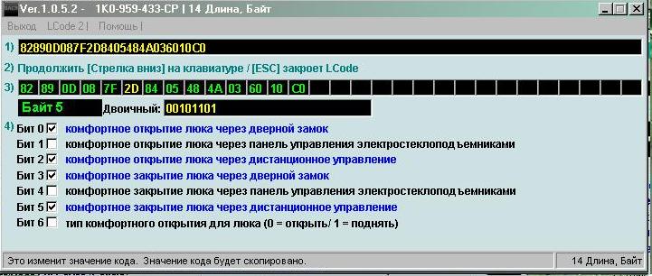

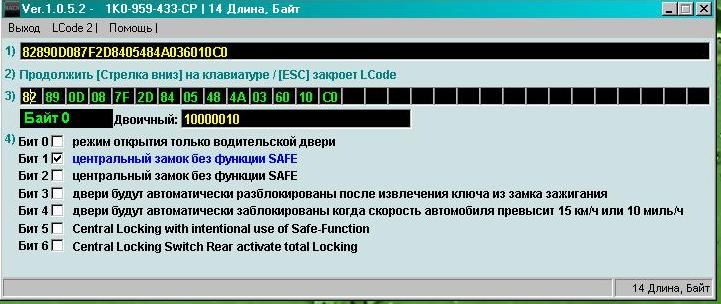

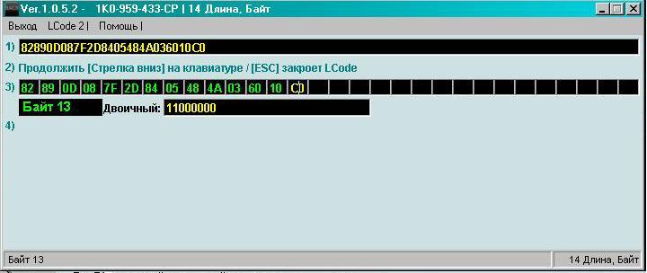

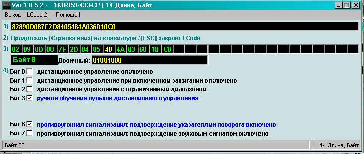

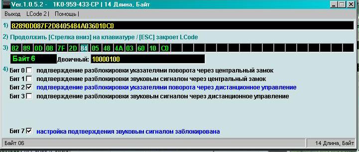

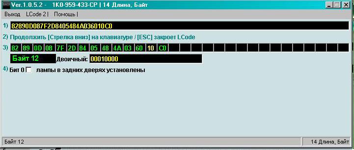

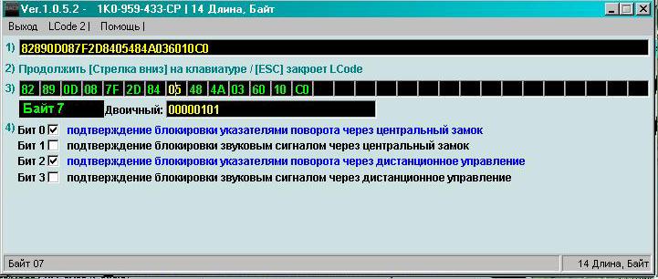

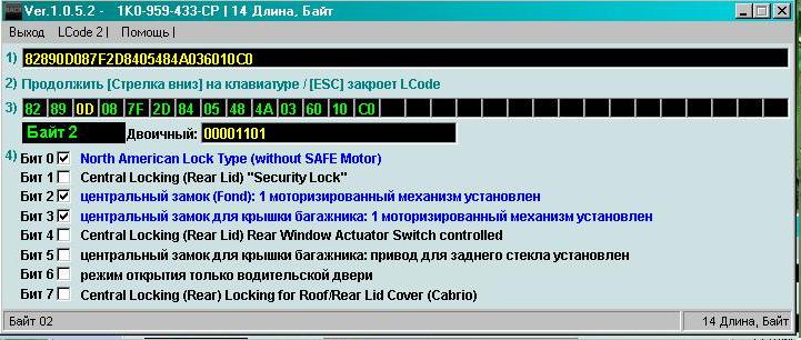

помогите пожалуйста с такой проблемой: нужно включить открытие ЦЗ от личинки дверного замка.
блок комфорта 1К0 959 433 СР, захожу в длинное кодирование и ничего похожего не наблюдаю,
возможно эта опция как то по другому называется?
наделал скриншотов всех битов

а возможно такое что кодировать нужно не блок комфорта а водительский замок?
Думаю эта функция по умолчанию, как можно открыть машину ключом без срабатывания ЦЗ?
ключем открывается только водительская дверь, и все,
включается салонный свет, как положено в ВАГах.
с брелка на ключе все открывается, но нужно что б от личинки замка открывалось.
Каддик - грузовой.
проблема решена кодированием блока 46
