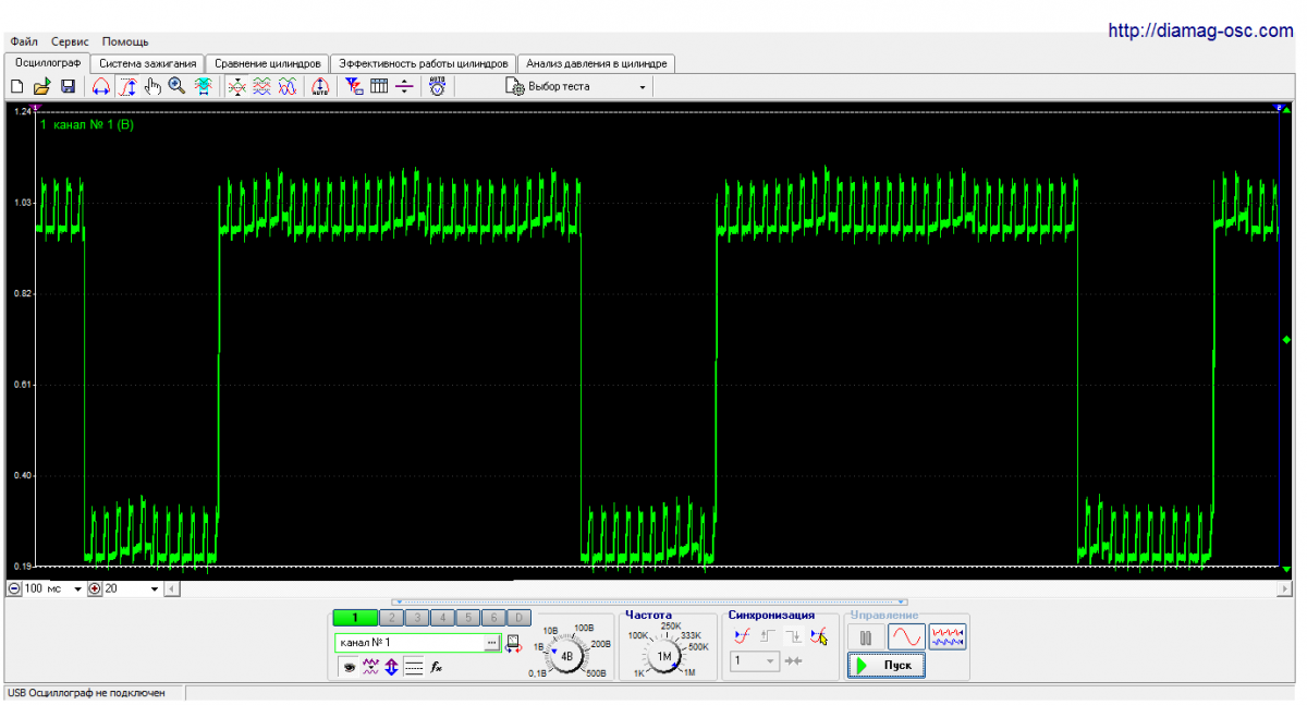

July 23, 201411 yr comment_630068 Парни подскажите: откуда тах берет сигнал? Сканер обороты показывает.Тахометр не работает. Сам указатель исправен. Link to comment https://www.auto-bk.ru/forum/topic/52363-%D0%BF%D0%BE%D0%B4%D0%BA%D0%BB%D1%8E%D1%87%D0%B5%D0%BD%D0%B8%D0%B5-%D1%82%D0%B0%D1%85%D0%BE%D0%BC%D0%B5%D1%82%D1%80%D0%B0-l200-2002%D0%B3-%D1%82%D1%83%D1%80%D0%B1%D0%BE%D0%B4%D0%B8%D0%B7%D0%B5%D0%BB%D1%8C/ Share on other sites Share on Facebook Share on X Share on Pinterest More sharing options... Share this post

July 23, 201411 yr comment_630241 От CKP через ECU моторного,двигатель же 2,5D Turbo тнвд bosch? Edited July 23, 201411 yr by MASTER CLASS Link to comment https://www.auto-bk.ru/forum/topic/52363-%D0%BF%D0%BE%D0%B4%D0%BA%D0%BB%D1%8E%D1%87%D0%B5%D0%BD%D0%B8%D0%B5-%D1%82%D0%B0%D1%85%D0%BE%D0%BC%D0%B5%D1%82%D1%80%D0%B0-l200-2002%D0%B3-%D1%82%D1%83%D1%80%D0%B1%D0%BE%D0%B4%D0%B8%D0%B7%D0%B5%D0%BB%D1%8C/#findComment-630241 Share on other sites Share on Facebook Share on X Share on Pinterest More sharing options... Share this post
July 23, 201411 yr Author comment_630262 Разобрался почти.Размах сигнала мал-видно проблема в ЭБУ. 1.1 В всего.Скорее всего ключ полетел и остался лишь управляющий сигнал. Link to comment https://www.auto-bk.ru/forum/topic/52363-%D0%BF%D0%BE%D0%B4%D0%BA%D0%BB%D1%8E%D1%87%D0%B5%D0%BD%D0%B8%D0%B5-%D1%82%D0%B0%D1%85%D0%BE%D0%BC%D0%B5%D1%82%D1%80%D0%B0-l200-2002%D0%B3-%D1%82%D1%83%D1%80%D0%B1%D0%BE%D0%B4%D0%B8%D0%B7%D0%B5%D0%BB%D1%8C/#findComment-630262 Share on other sites Share on Facebook Share on X Share on Pinterest More sharing options... Share this post
July 29, 201411 yr Author comment_632782 Проблему решил установкой ключа на транзисторе в приборку. Link to comment https://www.auto-bk.ru/forum/topic/52363-%D0%BF%D0%BE%D0%B4%D0%BA%D0%BB%D1%8E%D1%87%D0%B5%D0%BD%D0%B8%D0%B5-%D1%82%D0%B0%D1%85%D0%BE%D0%BC%D0%B5%D1%82%D1%80%D0%B0-l200-2002%D0%B3-%D1%82%D1%83%D1%80%D0%B1%D0%BE%D0%B4%D0%B8%D0%B7%D0%B5%D0%BB%D1%8C/#findComment-632782 Share on other sites Share on Facebook Share on X Share on Pinterest More sharing options... Share this post
