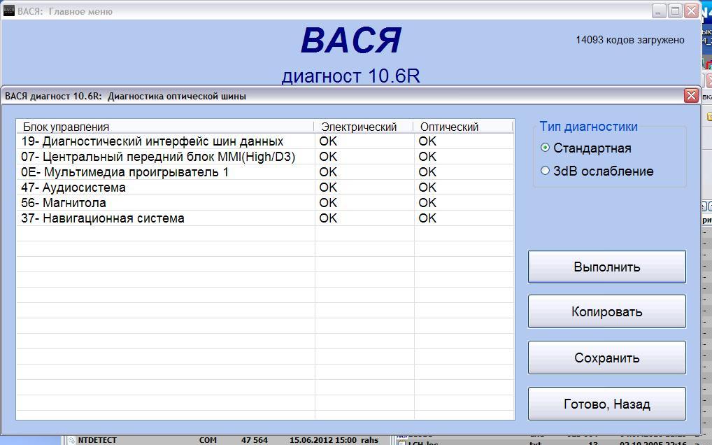

July 27, 201411 yr comment_632117 Здравствуйте! В общем проблема в том что вся мультимедиа на машине работает секунд пять и то после включения зажигания. С кнопки включения включить невозможно так как блок кнопок (Е380) тоже не на одну кнопку не отвечает. Диагностика VCDS ведёт себя странно при диагностике оптики все хорошо как проводная так и оптическая, при затухании в 3дб тоже все отлично но при входе непосредственно в какой либо блок мультимедии блок не отвечает на диагностические запросы. Шасси: 4E0 Список: 01 02 03 05 06 07 08 09 0E 15 16 17 19 25 34 36 37 38 42 46 47 4F 52 55 56 61 62 65 72 75 76 VIN: WAUML44E14N012170 Пробег: 194340km/120757miles 00-Датчик угла поворота руля -- Статус: OK 0000 01- Электроника двигателя -- Статус: содержит неисправности 0010 02- Электроника КП -- Статус: содержит неисправности 0010 03- Электроника тормозной системы -- Статус: содержит неисправности 0010 05- Система санкц. доступа и пуска двигателя -- Статус: содержит неисправности 0010 06- Регулировка сиденья переднего пассажира -- Статус: OK 0000 07- Центральный передний блок MMI -- Статус: Не может быть достигнуто 1100 08- Электроника кондиционера / отопителя -- Статус: OK 0000 09- Блок управления бортовой сети -- Статус: содержит неисправности 0010 0E- Мультимедиа проигрыватель 1 -- Статус: Не может быть достигнуто 1100 15- Подушка безопасности -- Статус: содержит неисправности 0010 16- Электроника рулевого колеса -- Статус: OK 0000 17- Комбинация приборов -- Статус: OK 0000 19- Диагностический интерфейс шин данных -- Статус: содержит неисправности 0010 25- Иммобилайзер -- Статус: содержит неисправности 0010 34- Система регулирования клиренса -- Статус: содержит неисправности 0010 36- Регулировка положения сиденья водителя -- Статус: OK 0000 37- Навигационная система -- Статус: Не может быть достигнуто 1100 38- Электроника потолка -- Статус: содержит неисправности 0010 42- Электроника двери водителя -- Статус: содержит неисправности 0010 46- Центральный модуль систем комфорта -- Статус: содержит неисправности 0010 47- Аудиосистема -- Статус: Не может быть достигнуто 1100 4F- Центральный блок электрооборудования -- Статус: содержит неисправности 0010 52- Электроника двери переднего пассажира -- Статус: содержит неисправности 0010 55- Корректор фар -- Статус: содержит неисправности 0010 56- Магнитола -- Статус: Не может быть достигнуто 1100 61- Регулятор аккум. в межсетевом интерфейсе -- Статус: содержит неисправности 0010 62- Электроника задней левой двери -- Статус: содержит неисправности 0010 65- Контроль давления в шинах -- Статус: содержит неисправности 0010 72- Электроника задней правой двери -- Статус: содержит неисправности 0010 75- Модуль аварийного вызова -- Статус: содержит неисправности 0010 76- Парковочный ассистент -- Статус: содержит неисправности 0010 ------------------------------------------------------------------------------- Может кто сталкивался с такой бедой? С чего начать? Я почему то грешу на CanGetway. Забыл совсем в разъёме усилителя была окись, внутри блоков вроде сухо. Три пальца ресета тоже не помогают Link to comment https://www.auto-bk.ru/forum/topic/52471-audi-a8-d3-2003%D0%B3-%D0%BF%D1%80%D0%BE%D0%B1%D0%BB%D0%B5%D0%BC%D0%B0-%D1%81-mmi/ Share on other sites Share on Facebook Share on X Share on Pinterest More sharing options... Share this post

July 27, 201411 yr comment_632209 Снимай блок кнопок(его обычно заливают чем-то), протирай спиртом и запускай. И как работают остальные системы, которые по оптолинии общаются? 00470 - Общая для концерна шина данных Комфорт в режиме передачи данных по одному провод 011 - обрыв цепи - Непостоянно и судя по этому у тебя с каном качели, если постоянно выбивает,хотя ошибка спорадическая. Edited July 27, 201411 yr by lowepro Link to comment https://www.auto-bk.ru/forum/topic/52471-audi-a8-d3-2003%D0%B3-%D0%BF%D1%80%D0%BE%D0%B1%D0%BB%D0%B5%D0%BC%D0%B0-%D1%81-mmi/#findComment-632209 Share on other sites Share on Facebook Share on X Share on Pinterest More sharing options... Share this post
July 29, 201411 yr comment_633202 Выход оптики из CD-шника вставь в выход из MMI, так получишь самое короткое рабочее оптическое кольцо Гейтвей - MMI - Гейтвей. Ну и посмотри как оно всё закружится при таком подключении. Link to comment https://www.auto-bk.ru/forum/topic/52471-audi-a8-d3-2003%D0%B3-%D0%BF%D1%80%D0%BE%D0%B1%D0%BB%D0%B5%D0%BC%D0%B0-%D1%81-mmi/#findComment-633202 Share on other sites Share on Facebook Share on X Share on Pinterest More sharing options... Share this post
July 30, 201411 yr comment_633676 Ну тогда еще можно добавить: в ведомых функциях есть процедура проверки оптики,попадает не всегда в точку, но попробовать можно, хотя интересно чем закончится дельная рекомендация т. shpuntik 2 Link to comment https://www.auto-bk.ru/forum/topic/52471-audi-a8-d3-2003%D0%B3-%D0%BF%D1%80%D0%BE%D0%B1%D0%BB%D0%B5%D0%BC%D0%B0-%D1%81-mmi/#findComment-633676 Share on other sites Share on Facebook Share on X Share on Pinterest More sharing options... Share this post
July 31, 201411 yr Author comment_634218 hpuntik 2 не угадал это всё было проверено и до него. С оптикой у А8 дел особо не имел но могу предположить что блоки должны выходить на диагностику по проводу в случай повреждения оптоволокна тот или иной блок должен сообщить об этом в ошибках но суть не в этом как советовал lowepro залез в клаву и ох---ел ззззгнила почти в хлам вот почти всю восстановил по крайней мере ММИ уже включается осталось под процом пару дорог восстановить а там и диагноза.... Офигею если пройдёт успешно! на днях отпишусь Link to comment https://www.auto-bk.ru/forum/topic/52471-audi-a8-d3-2003%D0%B3-%D0%BF%D1%80%D0%BE%D0%B1%D0%BB%D0%B5%D0%BC%D0%B0-%D1%81-mmi/#findComment-634218 Share on other sites Share on Facebook Share on X Share on Pinterest More sharing options... Share this post
July 31, 201411 yr comment_634225 Диагностика MMI блоков через оптику - гейтвей, а кнопки да любят заливать согласен) Link to comment https://www.auto-bk.ru/forum/topic/52471-audi-a8-d3-2003%D0%B3-%D0%BF%D1%80%D0%BE%D0%B1%D0%BB%D0%B5%D0%BC%D0%B0-%D1%81-mmi/#findComment-634225 Share on other sites Share on Facebook Share on X Share on Pinterest More sharing options... Share this post
August 4, 201411 yr Author comment_635875 чуть не забыл отписаться, странная фигня выходит при отключении клавиатуры все блоки по ММИ в диагностике оптики выдают ОК но войти к каждый блок по отдельности нельзя починил клаву и чудо пришло блоки 07, 0E, 47, 56, 37 стали диагностироваться по отдельности. Link to comment https://www.auto-bk.ru/forum/topic/52471-audi-a8-d3-2003%D0%B3-%D0%BF%D1%80%D0%BE%D0%B1%D0%BB%D0%B5%D0%BC%D0%B0-%D1%81-mmi/#findComment-635875 Share on other sites Share on Facebook Share on X Share on Pinterest More sharing options... Share this post
