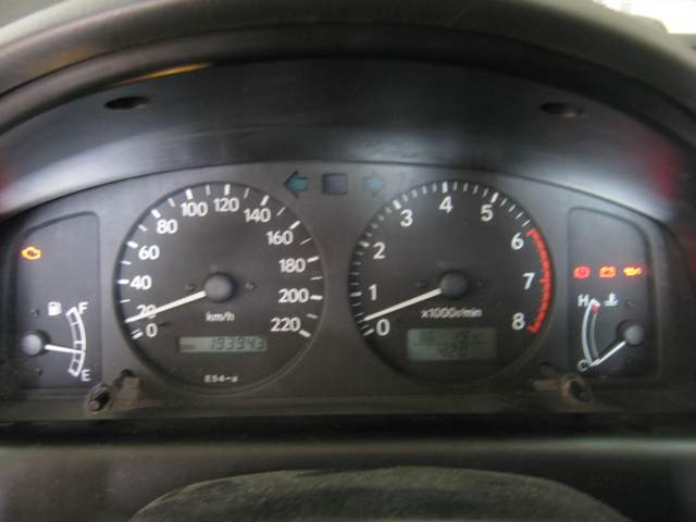

Corolla 98 -стрелки не в нуле!?
При включении зажигания стрелки поднимаются как на фото. Соответсвенно приборы врут.
Подозреваю, что стрелки не правильно выставлены при смотке, но владелец утверждает, что после покупки авто все было в порядке, и трабл появился недавно.
Заметил еще такое-если включить габариты, то при выключении зажигания стрелки не падают!
Что скажете спецы, куда копать?
Возможно пайка высохла.
Проверь все преды. У меня на Авнсисе тоже стрелы не падали, не хватало пост. плюса.
Преды проверил. Но, не похоже это на пропадание питания-ведь стрелки при выключении зажигания падают!?

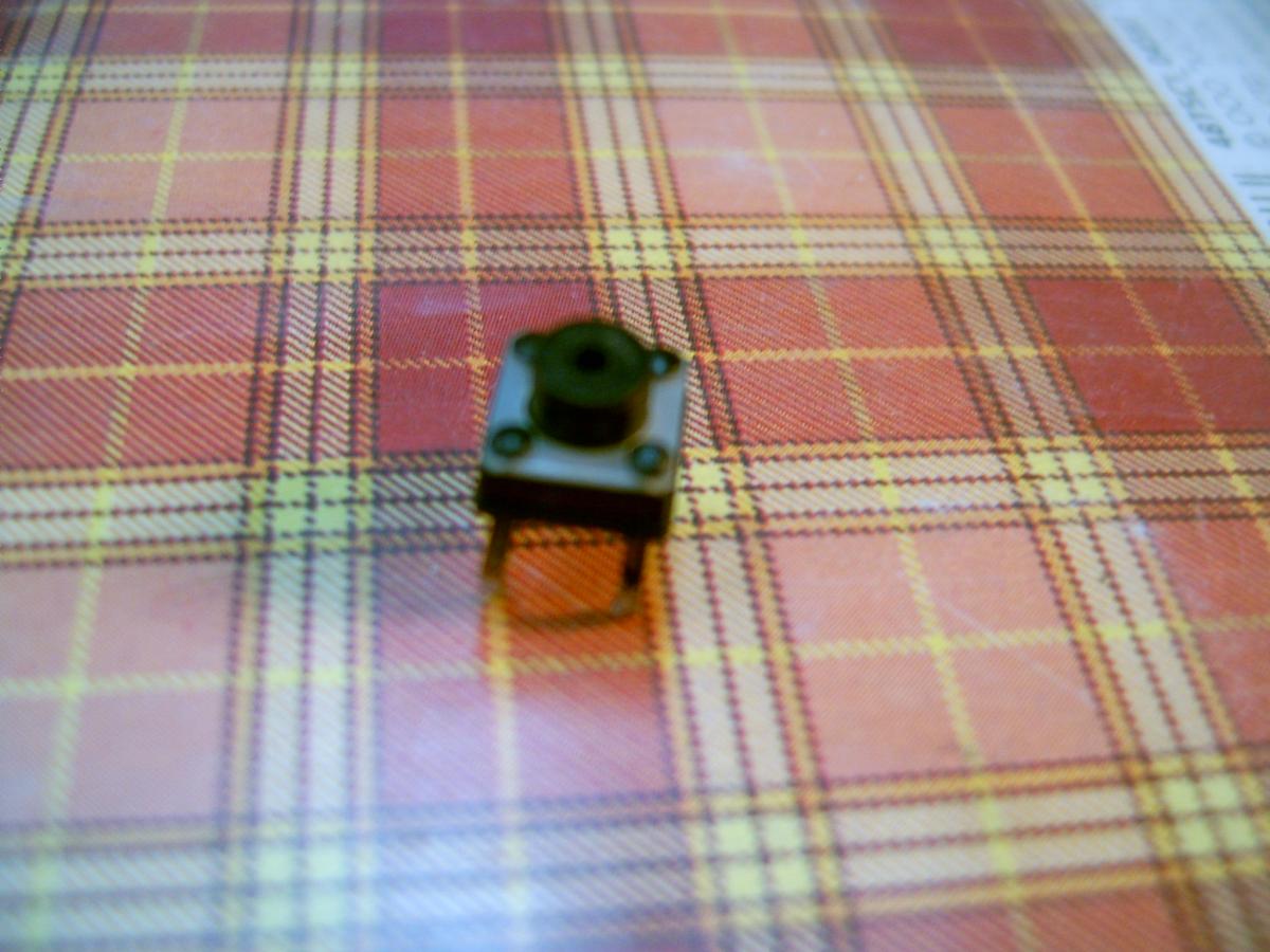

Еще обратил внимание, что обе кнопки не работают. Снял заднюю крышку-через щель видно, что между штоком и платой нет резинок. проеб...и их похоже! Непонятен такой момент-на стелк подпись ODO TRIP и DIMM. Последнее как я понимаю регулировка подсветки, которой кстати нет! Как это все одной кнопкой происходит?
SUC30001.JPGСтрелки снимались и не верно выставлены . На счет DIM попробуй кнопку нажатую дольше подержать . Если резинки потерялись можно на плату впаять обычную кнопку (как вариант)

И насчет кнопки идея интересная)))

Надо запоминать начальное состояние стрел при их снитии а потом так же выставить. Но в вашем случае установите так чтоб при вкл зажигания стрелы были на 0! ну а температуру и топливо с подключеной диагнозой
У меня после смотки то же регулировка яркости пропала. Всё оказалось просто, удерживай кнопку и появится регулировка яреости.

Выставляю их в нулевое положение при вкл. зажигании и все работает адекватно. До обесточивания панели. После подключения разема стрелки делают взмах на 2/3 (не всегда) и опять смещаются от нуля! Здесь видимо и ответ-почему владелец утверждает, что сначала все было нормально!?
После второго обнуления опять видим то, что на фото вверху!
Ну и как ее откалибровать?
Крутил я эти стрелки всяко-разно, в итоге они все равно возвращаются в это положение!

На инспайре была проблема только со стрелой спидометра пока не выехали с дигнозой и на ходу стрелу не поставили так же гнало но у меня гнала всего одна стрелка
Расскажу подробнее-пробовал ставить стрелки перед упором, потом перетаскивал через него. Вроде заработало! До обесточивания панели...
Пробовал сдвинуть и на 90 градусов. при запитывании панели стрелки стали двигаться не на 2/3 табло как ранее, а на треть. Тахометр показывать перестал.
Далее интересно-при каждом запитывании панели сектор взмаха стрелок стал увеличиваться, и раза с 10 все вернулось к исходному! Стрелки выше требуемого!!!! То есть панель сама определяет ноль, и он не там где надо мне!
То есть я могу выставить стрелки правильно! Но при снятии клеммы все вернется в то состояние, как на фото!!!

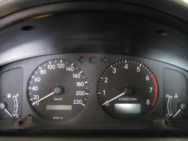

Вот для сравнения
А панель такая же как у меня?
