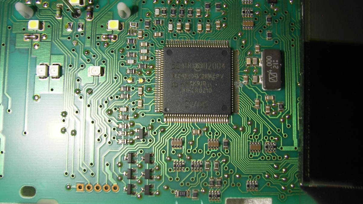

July 31, 201411 yr comment_633964 люди добрые подскажите ресет поднимать?первый раз такая повозка.очкую малость. проц 912DG128 МАСКА 3K91D Edited July 31, 201411 yr by phantom Link to comment https://www.auto-bk.ru/forum/topic/52564-renault-laguna2/ Share on other sites Share on Facebook Share on X Share on Pinterest More sharing options... Share this post

July 31, 201411 yr Author comment_634002 я так и думал...подсказал так подсказал... для u-vovchika ресет поднял,но упа пишет ошибку по ресету. собственно говоря,ничего сложного вроде бы.может есть у кого фото точек подключения. Edited July 31, 201411 yr by phantom Link to comment https://www.auto-bk.ru/forum/topic/52564-renault-laguna2/#findComment-634002 Share on other sites Share on Facebook Share on X Share on Pinterest More sharing options... Share this post

July 31, 201411 yr comment_634019 Когда упа ругается на reset, первым делом ей нужно дать внешнее питание. В последнее время если достаю упу для проциков, сразу подключаю к ней блок. Link to comment https://www.auto-bk.ru/forum/topic/52564-renault-laguna2/#findComment-634019 Share on other sites Share on Facebook Share on X Share on Pinterest More sharing options... Share this post
July 31, 201411 yr comment_634020 Я всегда упу включаю с внешним питаниеим Link to comment https://www.auto-bk.ru/forum/topic/52564-renault-laguna2/#findComment-634020 Share on other sites Share on Facebook Share on X Share on Pinterest More sharing options... Share this post
July 31, 201411 yr Author comment_634057 авто вернется для омоложения во вторник .буду пробовать... с внешним питанием че то я протормозил. нечасто такие загадки в панелях разгадываю. да и по цене для них "дорого". Edited July 31, 201411 yr by phantom Link to comment https://www.auto-bk.ru/forum/topic/52564-renault-laguna2/#findComment-634057 Share on other sites Share on Facebook Share on X Share on Pinterest More sharing options... Share this post
July 31, 201411 yr comment_634124 Парни,вы чего,этот щит прекрасно по BDM делается,разбор не нужен. Link to comment https://www.auto-bk.ru/forum/topic/52564-renault-laguna2/#findComment-634124 Share on other sites Share on Facebook Share on X Share on Pinterest More sharing options... Share this post
July 31, 201411 yr comment_634133 Парни,вы чего,этот щит прекрасно по BDM делается,разбор не нужен. Прямо в точку ! И стрелы не надо было снимать Link to comment https://www.auto-bk.ru/forum/topic/52564-renault-laguna2/#findComment-634133 Share on other sites Share on Facebook Share on X Share on Pinterest More sharing options... Share this post
July 31, 201411 yr comment_634136 Шлейф на этих Jaeger кстати частенько подрывают к дисплею,при ненужной разборке Link to comment https://www.auto-bk.ru/forum/topic/52564-renault-laguna2/#findComment-634136 Share on other sites Share on Facebook Share on X Share on Pinterest More sharing options... Share this post
August 1, 201411 yr Author comment_634238 с вами сложно не согласиться .но такая повозка пришла 1ая за 5 лет.и чел не вздрогнул от стоимости услуг по омоложению. да у меня железные яйца .но я не так крут как многие тут на форуме... разобрал панель .точки бдм вызвонил.только с ресетом непонятка. Link to comment https://www.auto-bk.ru/forum/topic/52564-renault-laguna2/#findComment-634238 Share on other sites Share on Facebook Share on X Share on Pinterest More sharing options... Share this post
