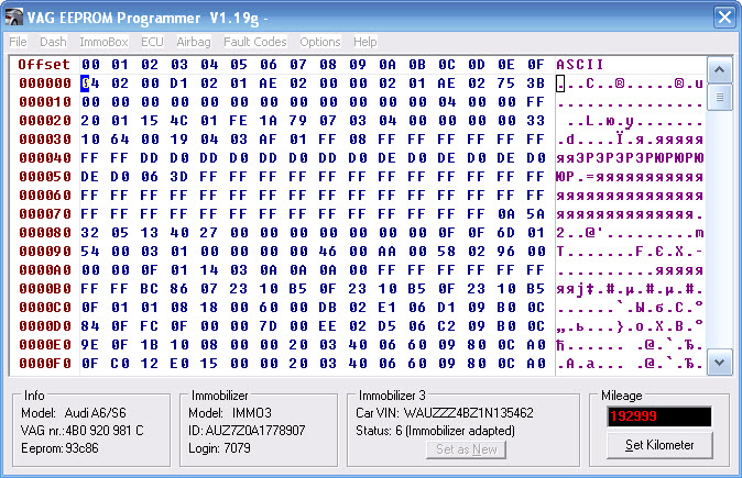

дамп еепром скинь от этой панели VDO - 4B0 920 981C
Подключил панель, проверил на ошибки, было 4, почистил, осталось 2 - не стираются ("01315", "01179"). Снимал "VAG K+CAN COMMANDER 1.4", логин и одометр совпадают - мне их при приобретении дали.
залей вот это и сделай адаптацию сначала по 50 каналу потом уже ключи

Для чего скриншот прилепили?Я же говорю для иммо 1 и 2 канал 50 не нужен для привязки моторного к панели,логин в панели нужен только для ключей в иммо 1 и 2 им далее
Всё очень просто при разделении иммо 2 на иммо 3 ,наличие VINа при заходе в 17 адрес или далее 81 канал .
