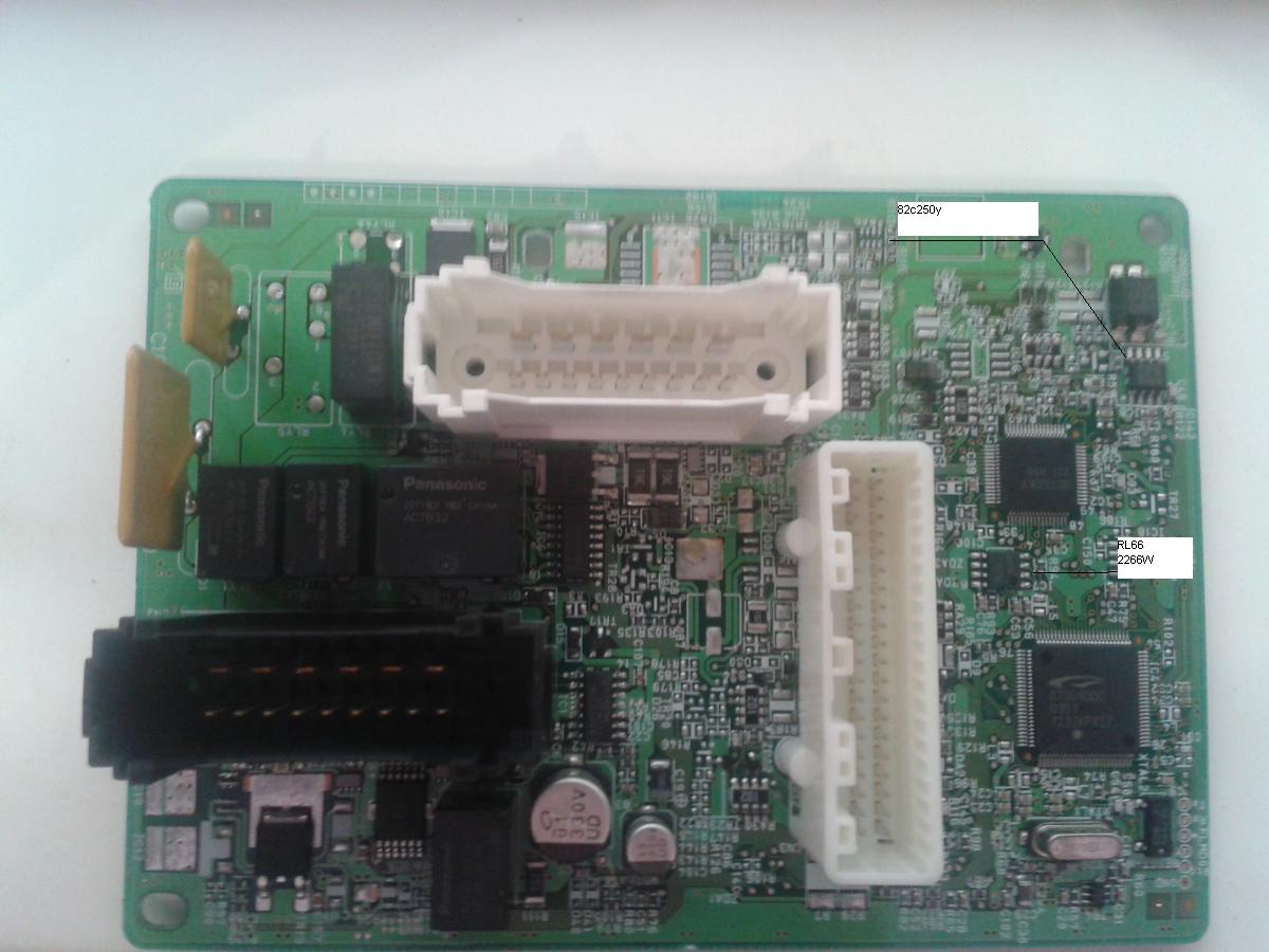

а вот это IC7 не еепромина ?? пятой ногой на массе... что на ней написано? на фото не видно..
93с76 здесь запросто может быть..
Изменено пользователем emz
Да тут EEPROM.

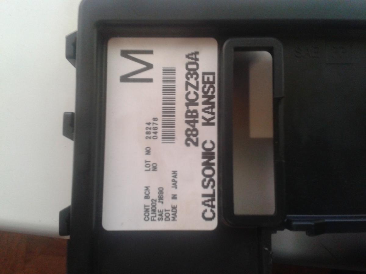

Но PIN надо по шильде считать.
Да тут EEPROM.
Пин то известен но писать чип не хочет. Вот поэтому принято решение положить руками.
Машина пин принимает и лампочка иммо тухнет. Стартуем,стартует, но чип не принемает он также остаётся открытым. После вк. вык. зажиганания лампа опять загорается.
RL66 это и есть еепром.только 93с66
от неё же первые ноги напрямую к процу и идут.)))
