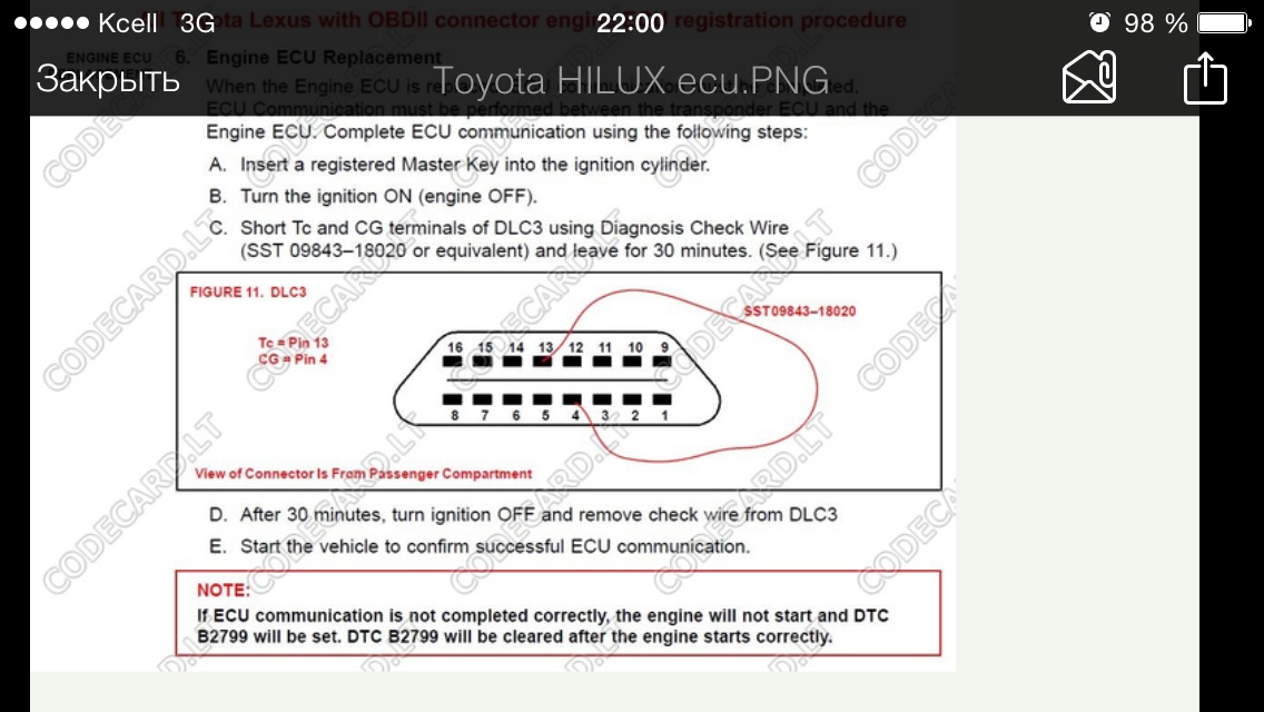

к сожаленb. по этомуу меня нет схемы
от hilux с таким мотором, может похоже.

Да как там можно что то не то сделать, перемкнуть 13 и 4 контакт много ума не надо, 4 звониться на массу, а 13 вычитал относительно 16 на котором плюс.
Вот по такому принципу
