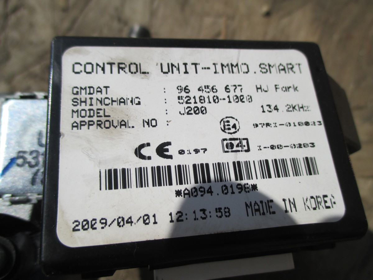

С помощью Т300 ключ прописать мне не удалось, еще и походу прошивка слетела потому как вин ICM FFFF а ECM 0000. Снял иммо, а там еепрома нет, а стоит контроллер st72c334j4. Ключи в нем?
00071909.jpgФотка чужая, но на картинке такой же блок.

под диагнозе как ласети делай 4д,
4d это что? Я М48 подсовывал. А в Т300 пробовал и как лачети и как авео и сканматиком, результат один и тот же.
Спасибо большое, ID60 прописались. С Lacetti дела не имел, а по Nubira везде указано что M48...
