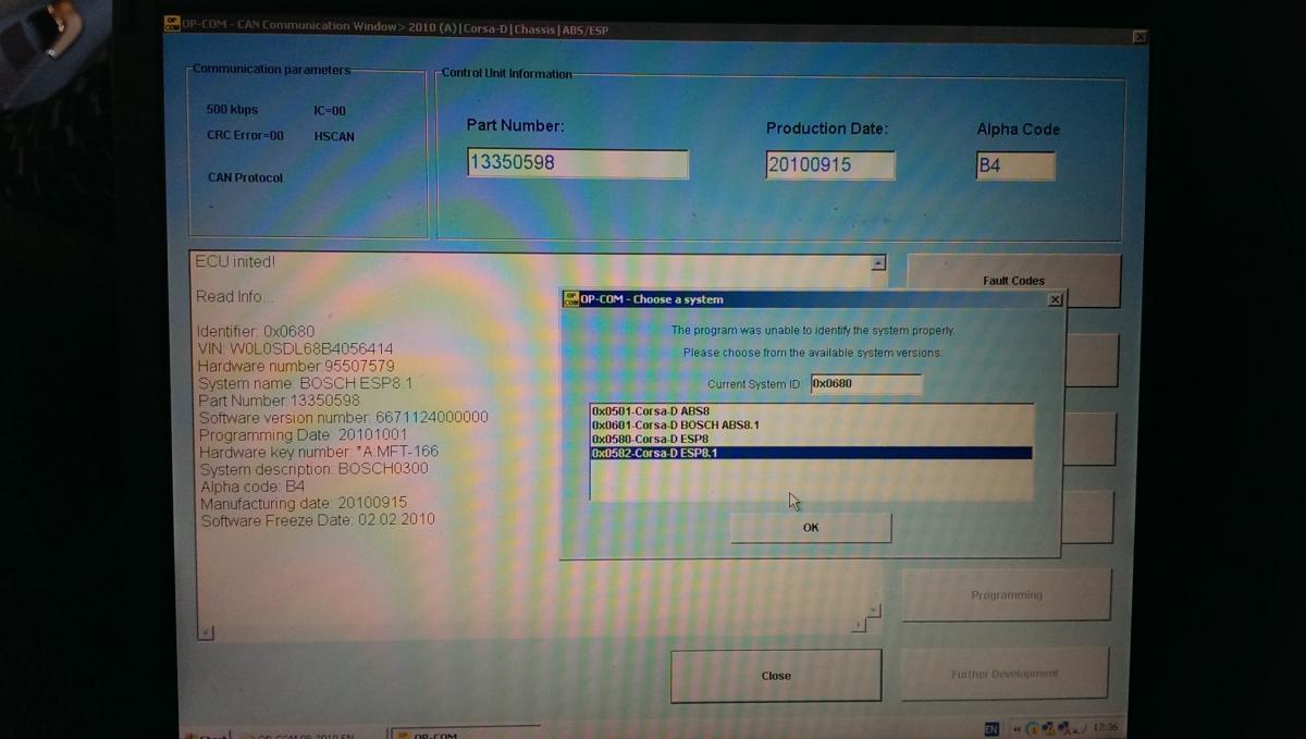

Привезли модуль (бывший в употребление). Сейчас меня интересует как его подружить с машиной. ОП-ком сможет?

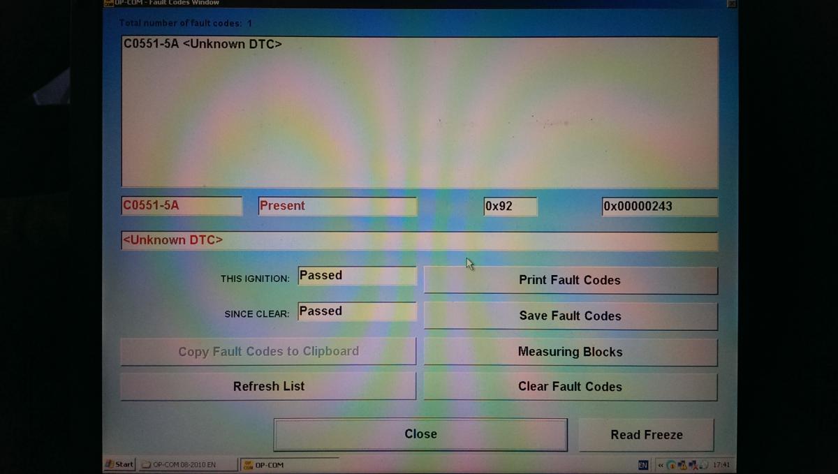

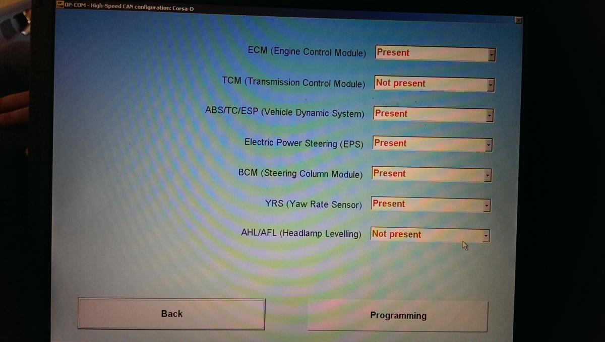

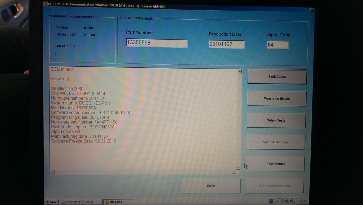

Поставил б.у. модуль. Op-comом переписал номер шасси и проверил конфигурации.

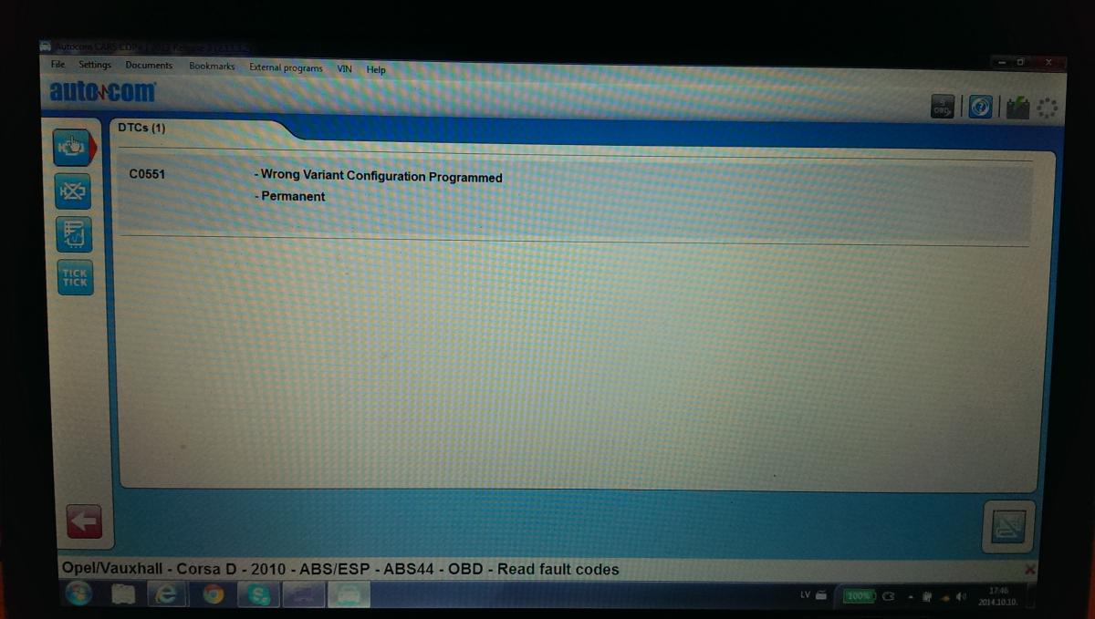

Пишет ошибку C0551- Wrong Variat Configuration Programmed - permanent

Оказалось, модуль от бензиновой машины на дизель хе подходит даже с идентичными номерами.
