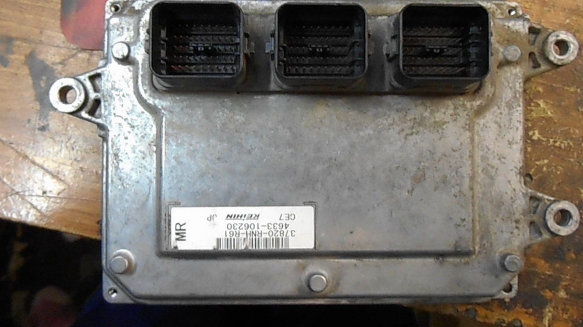

притащили Honda Civic, 2008 год двиготель 1 8 Автомат клиент обьяснил сперва задергалась потом заглохла стартер крутит но незаводится насос некачает искры нет лаунч доходит до 17 процентоа и виснит сканматик неопределяет по обд 2 нашел схему эбу распиновку пинов вроде все есть плюса минуса каробка включается только принудительно на табло все лампочки горят кроме лампочек селектора да еще при включении зажигания загоралась лапочка D и сразу тухла потом перестала куда копать подскажите схему смотрел от механики может у кого есть от автомата плюса А8 А13 А39 А 40 С1 МИНУСА С 44 С40 С2 В1 В 36 может что еще прапустил или что то с эбу vlcsnap-2014-09-06-15h04m59s46.png

Думаю что опять виноват гена по цифре.
Если нет CAN то и приборка молчит.
unik ты мне на окте не ответил а причем здесь гена и что теперь делать мозг наивыкид ремонту не подлежит
У меня подобное было на Honda Accord.
Там тоже ЕСМ не стал периодически выходить на связь.Авто могло на ходу заглохнуть и выплюнуть ключ.
Помогла замена ЕСМ с разборки с пропиской ключа.
Страдают эти авто от гены подключенного по цифре.
В инете полно инфы по переделке в аналог.
