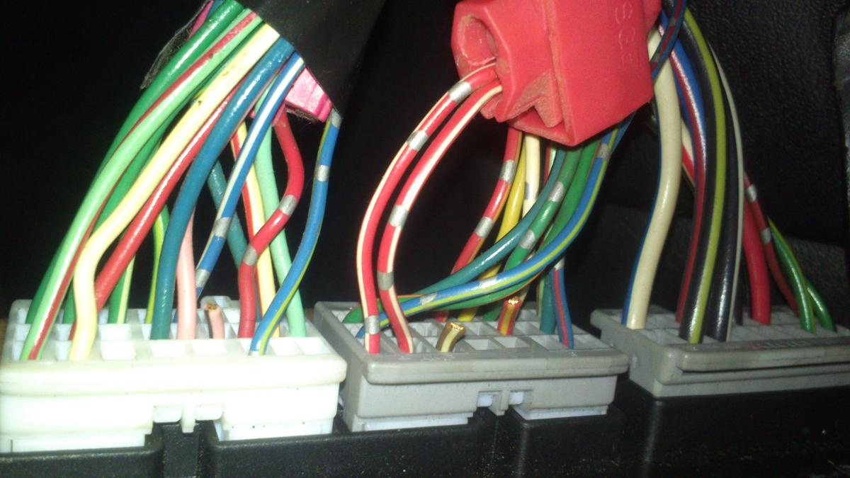

Блок который стоит над педалью газ, уже на соединяли что то. Бывают ошибки по иммо не заводятся.

Все разобрался, какой то урод вытащил предохранитель из этого не работали вентили и ошибки по иммо выскакивали. Дроссель адаптировал спасибо всем за помощь. Unik отдельное спасибо. :bux:
