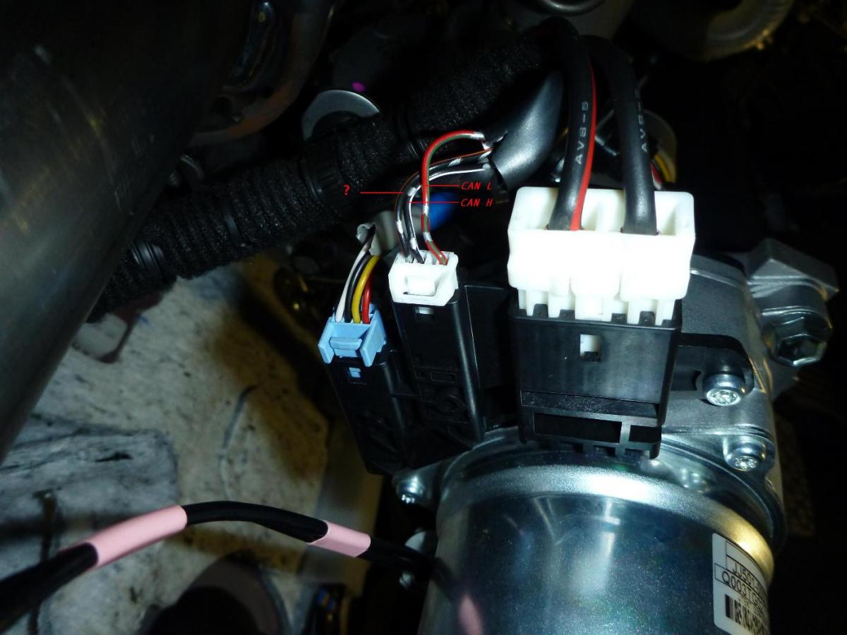

Здравствуйте!На данном авто перестал работать электроусилитель ,после кузовных работ.Со слов клиента ,поменяли передний бампер,торпеду и поставили новый SRS блок (пока еще не отконфигурированный).
Диагностика показала отсутствие связи с электроусилителем.
Силовое питание присутствует,кан тоже есть.
Подскажите пожалуйста что должно быть на черно -ораньжевом проводе или куда идет!
А лучше схемкой на электроусилитель.
Спасибо!

Проблема решена,передавлен провод около ручки АКПП,
