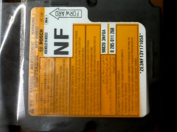

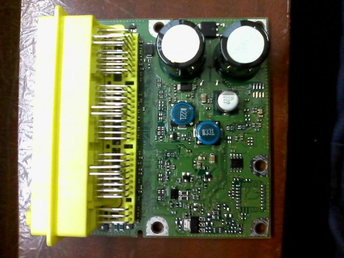

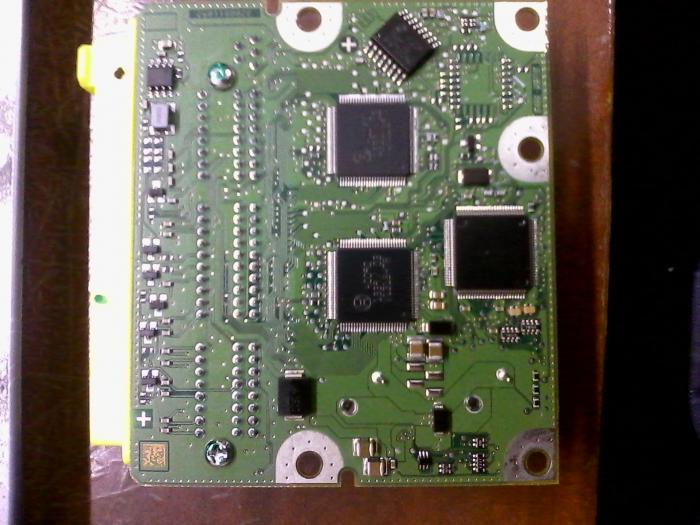

Здравствуйте, господа. Имеется вышеозначенный электромобиль с отстреленными подушками. С таким блоком столкнулся впервые и, наверно, не только я. Вариантов перепробовал массу - результата пока нет. Ниже положу фотки и дампы. На разборке нашел Leaf утопленник, но 2012-го года. Там оказался другой блок, но чистый дамп я с него сдул на всякий случай. Если нужен кому, скину в личку. Машинки рядом нет, на диагнозу блок вывожу на столе. После кучи безуспешных попыток почистить краш обратился к ребятам из Киева, специализирующимся на этом. Результата тоже нет. Может здесь кому повезет?

Не вижу я правильно чищенных дампов...
Кстати..., примите за правило указывать что стоит в блоке, 95128...
Много аналогичных блоков у ниссана, но структура дампа различна, потому и возникают сложности с чисткой.
Пихните в личку дампик с донора пожалуйста. Спасибо!
Да какие там попытки чистить дамп ? Такого размера дамп и не ясно вообще есть ли аналог ь)))
Все уже решается..., я вроде как уже написАл что еепром стоИт 95128, дамп от донора имеет совсем другой номер, и тем более 95640.
