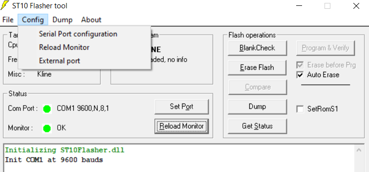

загрузчик ST10Flasher
Здравствуйте! Нужна помощь по загрузчику ST10Flasher. а именно с какими прошивками он работает: криптованая или декриптованая.
ST10Flasher.rar

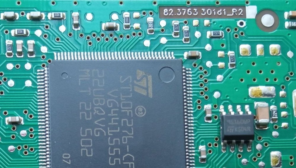

  • 104 ногу проца нужно замкнуть на массу через резюк 4-10 кОМ или можно развернуть чип-резистор стоковый со 105 ноги на 104. вот для наглядности второго варианта фото
с декриптованными

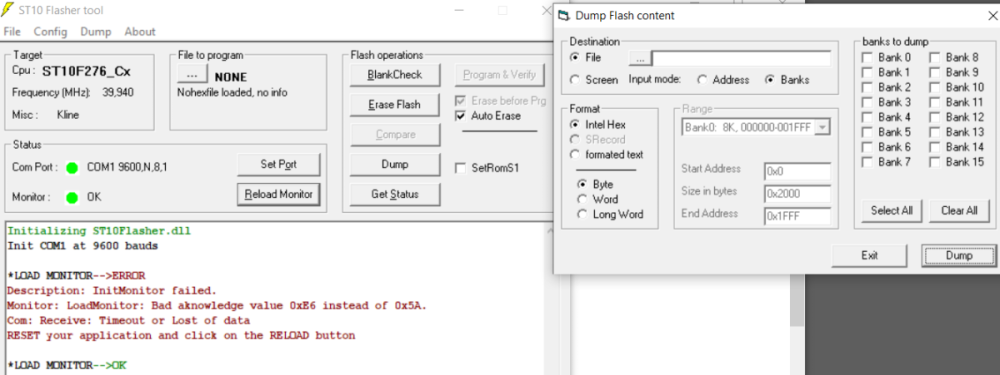

Скажите а как Вы подключаетесь  от адаптера  к блоку управления?  Каким кабелем?
Я подключаюсь кабелем RS232 через программатор (смотрите фото), но он не обезателен, можно и без него подключатся к выводам ЭБУ.
