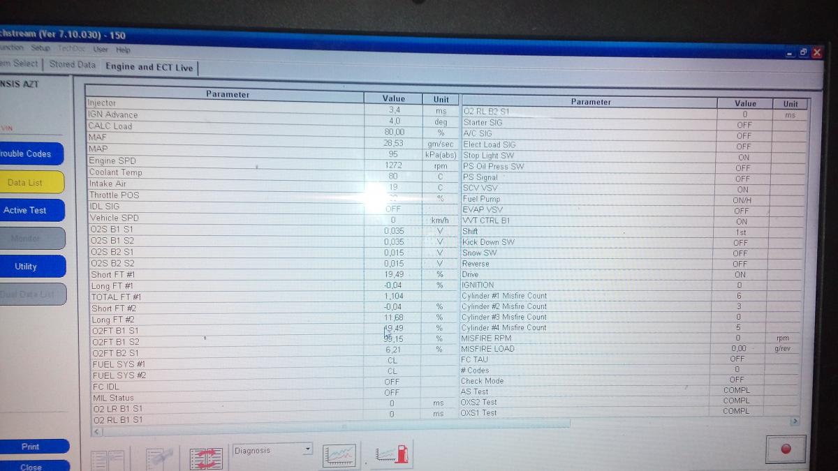

Господа-товарищи помогите рещить проблему Авенсис 1AZ-FSE не набирает обороты на максималке наблюдается подхват 1-2с и опять тупит ошибки отсутствуют в процессе работы было установленно что льют форсунки кои были заменянны после сборки отсечка 2000 об при движении на нейтрали газует нормально но с небольшим троением ошибок нет рядом лежит контрактный мотор с него было переставленно все кроме головки и блока эфекта ноль Катализаторов нет насос в баке качает отменно помогите!!!post-115198-0-95114400-1411091676_thumb.jpg

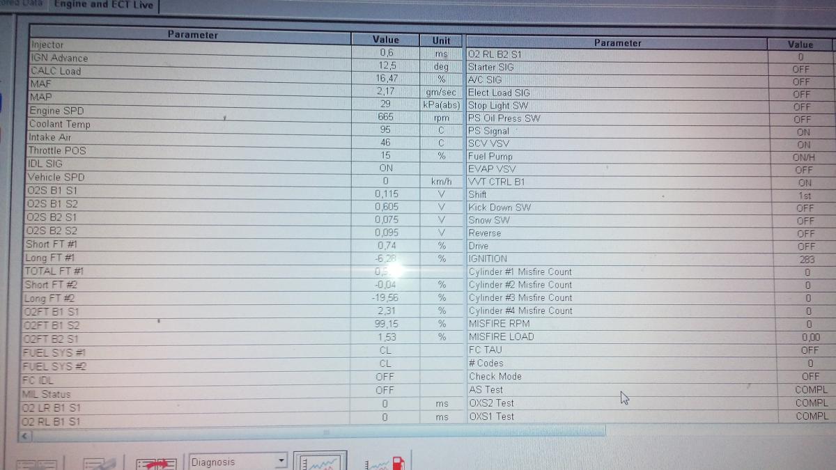

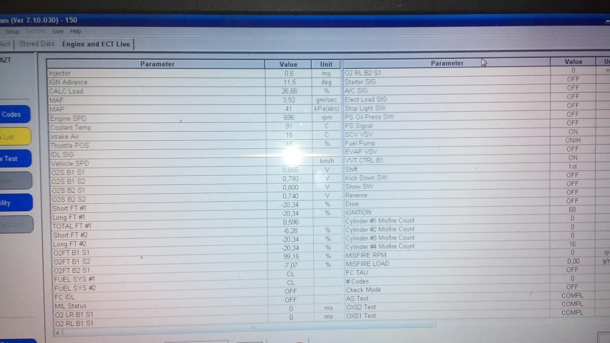

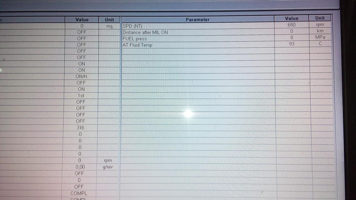

gПервая и третья фото холостой ход вторая и четвертая проблема по нагрузкой момент появления отсечки

А почему показания MAF- 3.92 gm/s на холостом ходу??? При объеме в 2.0 литра, должно быть в пределах 1.9- 2.1. Проверьте муфту VVT-i, не заклинило ли её, а за одно метки и цепь на вытяжку. Да и еще заслонку в коллекторе.

А так у вас идут пропуски 1,4 горшка.
Вы что хотите нормально заставить работать ДВС на двух горшках.

Вы выложили скрины машины, работающей на хх, а проблема у вас после 4000. Но и тут у вас видна проблема с коррекцией топлива по банку 2 (2-3 цилиндр) - компьютер считает, что в этих цилиндрах слишком богатая смесь.
Да это я вижу весь вопрос почему?
возможные причины:
наиболее вероятные - датчик кислорода, форсунки, катушки, свечи.
менее вероятные - проблемы с механикой двигателя, проводка, эбу.
