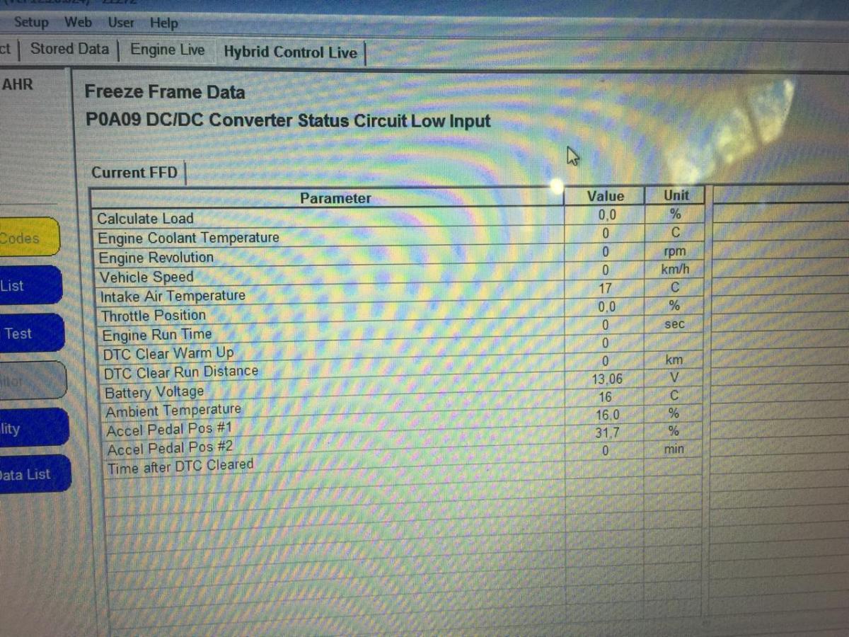

  13. INF 265 Всем спасибо за содействие, неисправность была найдена в отделении ног пассажира. Машина является конструктором и в следствии сборки жгут проводов был проложен не в штатном месте. Был найден протертый провод, как раз являвшийся связью между конвертером и ЭБУ гибридной системы.
  14. Здравствуйте, там можно заказать диск с программой. Но не известно как он придет в Казахстан и сколько будет идти доставка. У него преоброзователь стоит отдельно от инвертора, в салоне рядом с батареей

  16. Привезли Toyota Estima 2008г AHR207012376, не заводиться. С ошибкой на преобразователь P0A09. Есть ли у кого нибудь схемы этого гибрида или TechDoc по данному автомобилю
