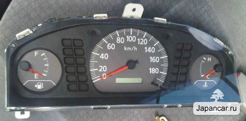

Nissan Sunny 2000 QG15 как установить выносной тахометр ?
пробовал подключить от форсов,катушек,датчика распредвала не помогло всё врёт или не работает.
гугл рулит но не всегда,всё что там нашёл не подходит.
фото панели приборов с авто

Если на машине изначально щиток без тахометра провод сигнала тахометра от PCM (ECCS) к приборке обычно не заводится , надо брать сигнал прямо с PCMа
