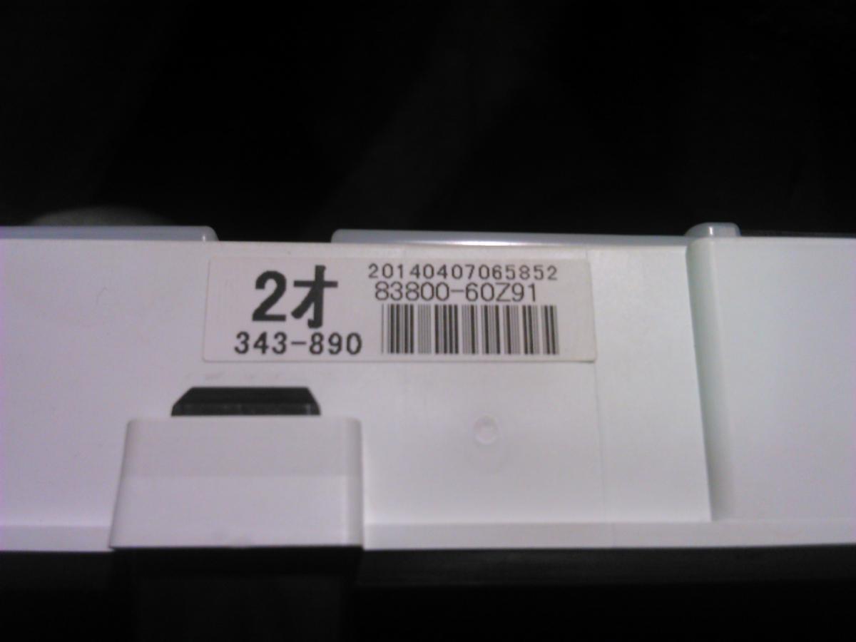

В общем продолжение истории, в техстриме язык панели китайский, переключения языков нет, разобрал, стоит обычная 93с86, следы смотки, дамп и шильдик прилагаю, у кого есть дампы с этой панели, поделитесь ради эксперимента. Да крузер 2014 года.

проблема не в дампе, т.к. у меня есть дампы с точно такого щитка, номер такой же как у тебя и они одинаковые. разница только в пробеге. язык был русский

В общем дело решилось: проблема была не в дампе. Человек меня не дождался, поехал куда-то в другое место, там залили прошивку в проц .(по его словам) и все заработало.

Человек мог и не знать что и куда ему заливали.. Дело скорей не в переключении языка , тем более что он врятли включается через меню а проблема была в дампе но тогда должно было быть ещё что небудь не так или не работать. Надо было дамп рабочий и не обязательно точно по номеру а хотя бы от такой приборки
https://www.auto-bk.ru/forum/topic/53935-toyota-land-cruiser-200/page/2/#findComment-669406
Ну если вы внимательно следили за темой, могли увидеть, что мне скидывали такой же дамп с русской панели, полностью идентичный моему (кроме пробега разумеется) то-есть подкидывать точно такой же дамп смысла не было.

Так по ссылке там старый щиток с монохромным дисплеем, таких процов валом, кстати пишутся не все . а в первом посте щиток от рестайлинга. там другой дисплей и на сколько знаю русский там уже есть.

В этой приборке язык в проце футжитсу 100% , сам руссифицировал уже не раз . Либо прошивка проца , либо замена , зависит от марки проца

там не прогер нужен , там по rx , tx и прога для работы с футжитсу , но это для предидущего щитка , не посмотрел в начале темы что авто 2014 - в этих все решается дампом 93с86 и бодик если конверсия нужна

Кстати дамп что выше выложили - он не с русским языком
https://www.auto-bk.ru/forum/topic/53935-toyota-land-cruiser-200/page/2/#findComment-683551
Это же как вы в 86 весь алфавит впихаете.
https://www.auto-bk.ru/forum/topic/53935-toyota-land-cruiser-200/page/2/#findComment-684109
Два дампа выше выложенных одинаковы, и оба на китайском? Как то странно очень :blink:
